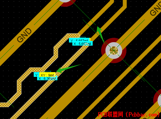

总结:信号线的等长和做3w线宽线距,并做好包地处理。

发表于 2025-2-6 09:12:50 | 显示全部楼层
负片层可以赋予对应的网络
发表于 2025-2-6 09:29:49 | 显示全部楼层
差分耦合走线,满足设置的线距进行走线
