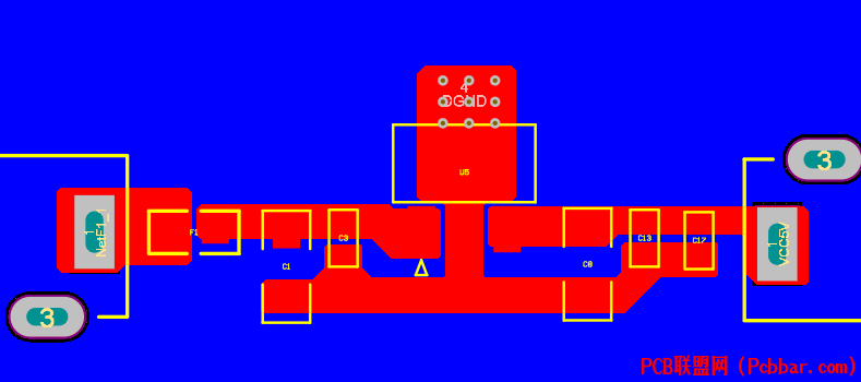

唐永豪-LDO作业

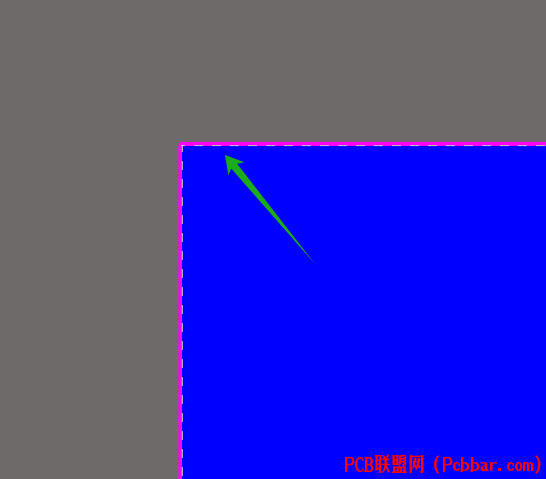

发表于 2025-2-6 08:53:53 | 显示全部楼层
注意铜皮到板边间距
发表于 2025-2-6 08:54:31 | 显示全部楼层
其他方面没什么问题,设计完成后调整丝印大小,调整到合适的位置,不要放置在器件的中心
