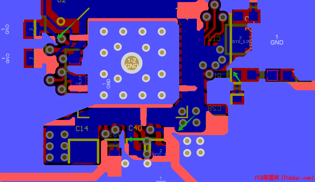

发表于 2025-2-5 11:27:00 | 显示全部楼层 |阅读模式
先佈局DCDC開關電源,再佈局LDO綫性穩壓電源,最後佈局控制電路。
pmu 作業.PcbDoc
2.23 MB, 下载次数: 1, 下载积分: 联盟币 -5
发表于 2025-2-6 09:55:38 | 显示全部楼层
注意一些尖峰铜皮的移除
发表于 2025-2-6 09:56:54 | 显示全部楼层
反馈部分尽量不要放置在电感下方
发表于 2025-2-6 09:57:48 | 显示全部楼层
走线铜皮进入引脚部分尽量与焊盘同宽,避免短路
