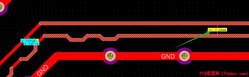

SATA---模块
SATA.PcbDoc

按照你设置好的差分间距走线
发表于 2025-2-5 13:59:38 | 显示全部楼层
sata速率较高,转角处圆弧处理为优
