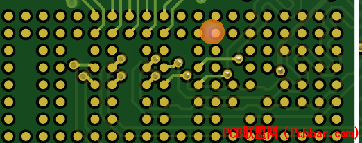

MIPI-----模块
MIPI.PcbDoc
1.28 MB, 下载次数: 1, 下载积分: 联盟币 -5
发表于 2025-2-5 13:56:27 | 显示全部楼层
BGA内部过孔不要开窗,容易焊接的时候连锡短路
发表于 2025-2-5 13:57:24 | 显示全部楼层
过孔间距拉大一点,31.5mil中心间距为优
