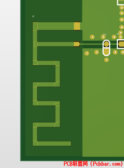

RF---模块
RF.PcbDoc

发表于 2025-2-5 13:53:37 | 显示全部楼层
射频链路越短越好
发表于 2025-2-5 13:54:04 | 显示全部楼层
注意过孔的反焊盘设置,避免割裂负片层完整性
发表于 2025-2-5 13:54:33 | 显示全部楼层
板载天线开窗亮铜处理
