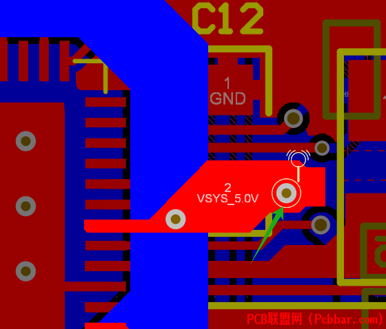

PMU--模块
PMU.PcbDoc
2.28 MB, 下载次数: 1, 下载积分: 联盟币 -5
发表于 2025-2-5 11:58:21 | 显示全部楼层
注意电源过孔打在路径上
发表于 2025-2-5 11:59:06 | 显示全部楼层
移除尖峰铜皮
发表于 2025-2-5 11:59:43 | 显示全部楼层
反馈不要直接接电感,接到最后一个滤波电容
