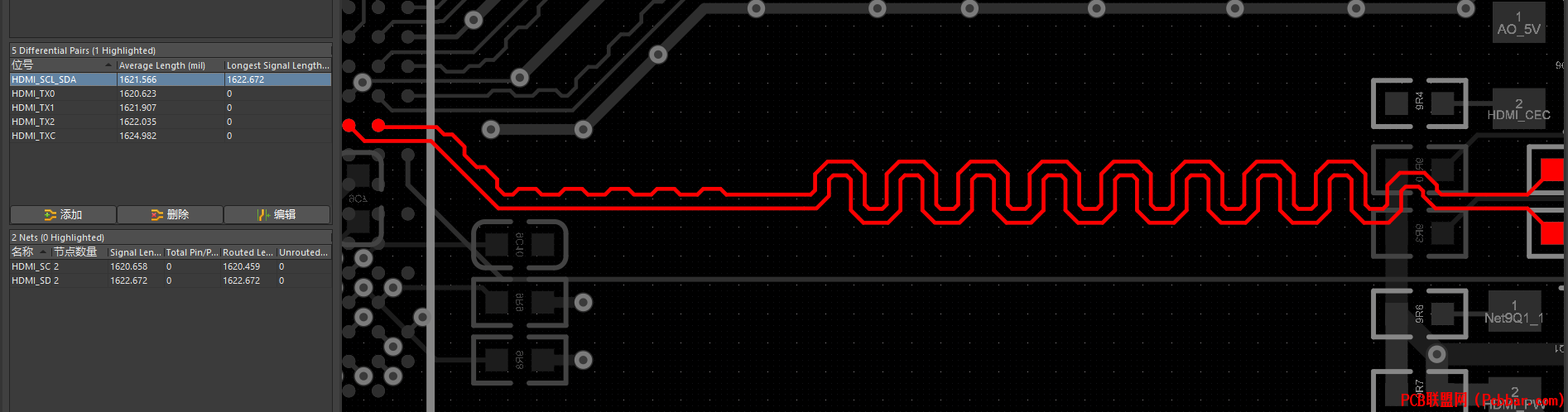

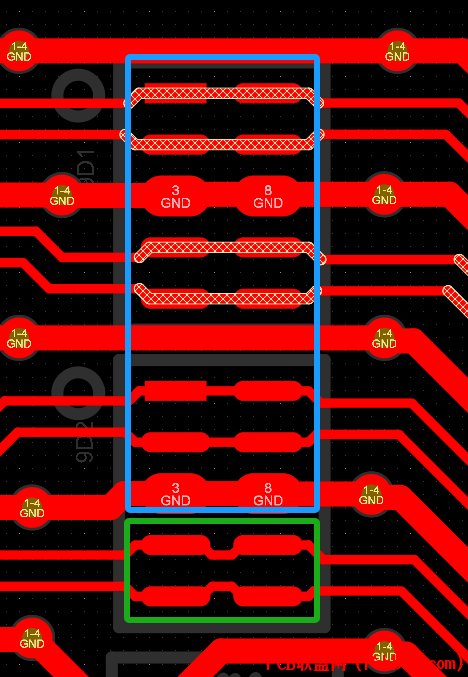

HDMI-模块
HDMI.PcbDoc
1.52 MB, 下载次数: 1, 下载积分: 联盟币 -5
发表于 2025-2-5 11:55:39 | 显示全部楼层
耦合等间距走线
发表于 2025-2-5 11:56:46 | 显示全部楼层
SDA和SCL类差分出线即可,不需要等长
