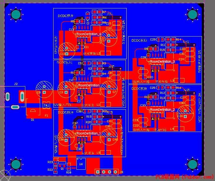

5路DCDC作业
5DCDC.PcbDoc
1.09 MB, 下载次数: 1, 下载积分: 联盟币 -5

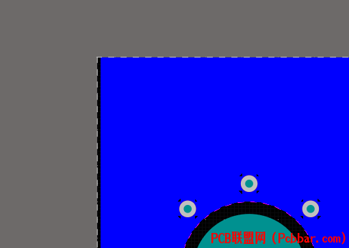

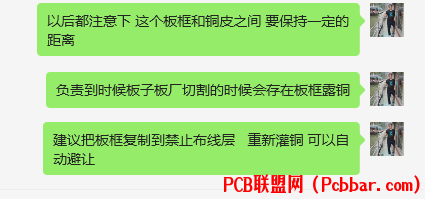

发表于 2025-2-5 11:34:58 | 显示全部楼层
尽量不要板边露出铜皮

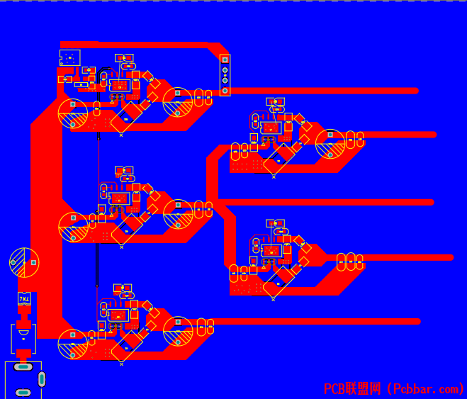

发表于 2025-2-5 11:35:26 | 显示全部楼层
整体布局可以紧凑一点,节约板子空间
发表于 2025-2-5 11:35:44 | 显示全部楼层
输出铜皮不需要铺这么长

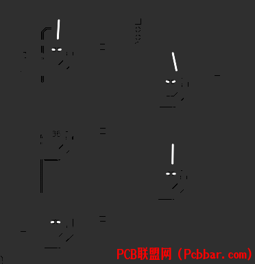

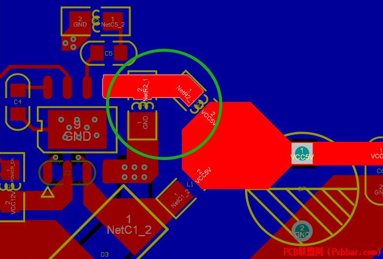

发表于 2025-2-5 11:36:05 | 显示全部楼层
存在飞线开路未解决
发表于 2025-2-5 11:36:28 | 显示全部楼层
规范走线

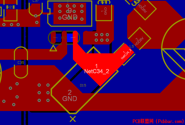

发表于 2025-2-5 11:36:54 | 显示全部楼层
电感L5靠近电源芯片管脚摆放
发表于 2025-2-5 11:37:46 | 显示全部楼层
反馈部分电流不大,走线即可,走线接到最后一个滤波电容后面
