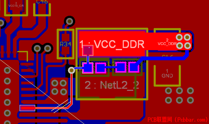

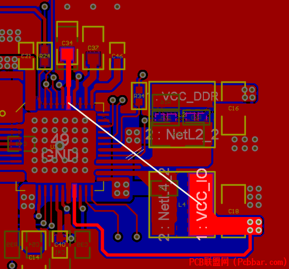

感觉自己去布局的话还是有点不能得心应手,放过孔也要尽量对其。

发表于 2025-2-5 11:23:44 | 显示全部楼层
飞线开路未解决
发表于 2025-2-5 11:24:15 | 显示全部楼层
反馈部分尽量不要放置在电感下方
发表于 2025-2-5 11:25:19 | 显示全部楼层
移除尖峰铜皮
