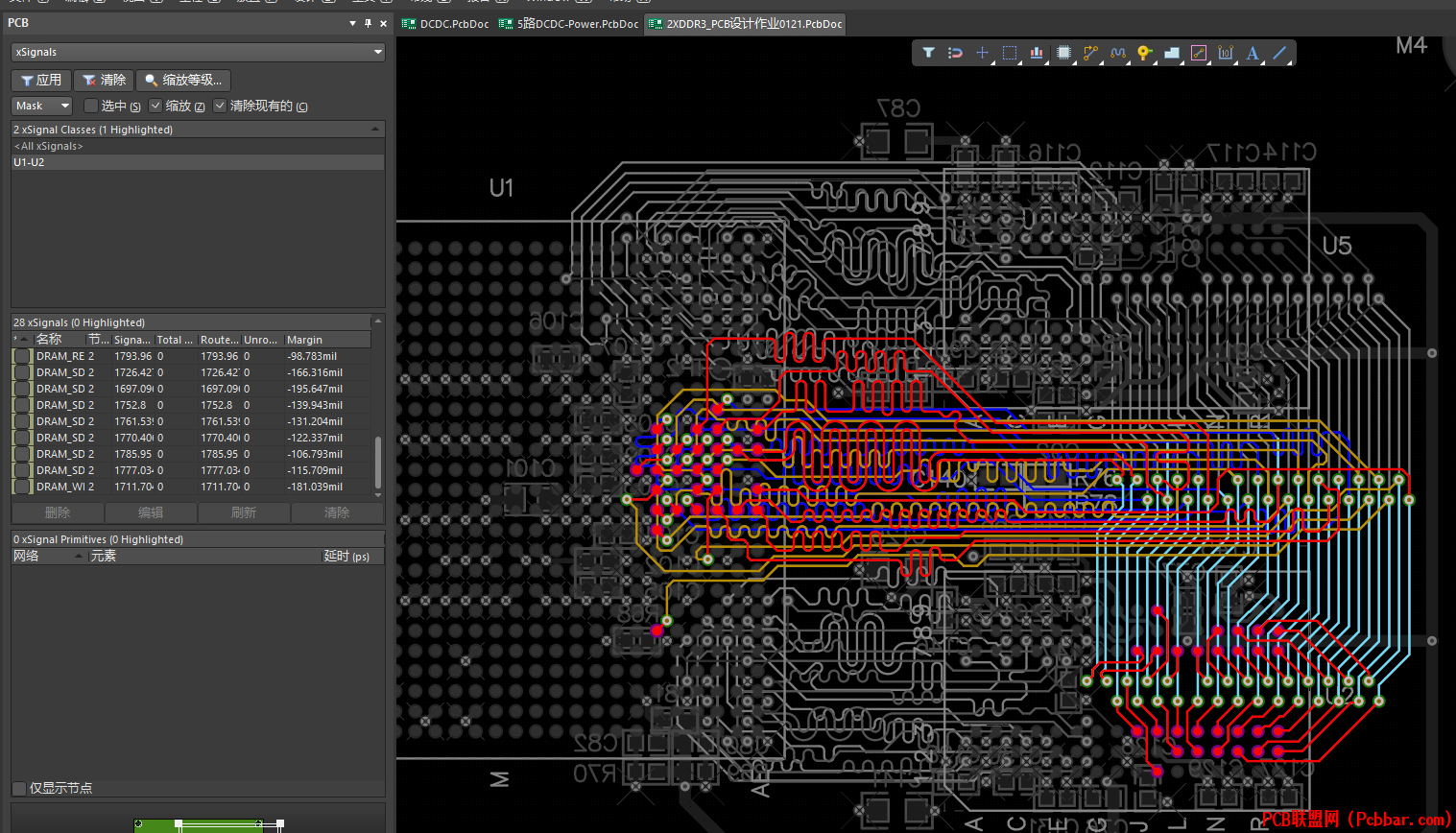

发表于 2025-1-29 21:54:58 | 显示全部楼层 |阅读模式
低八位数据线、高八位数据线、地址线分别等长。2片DDR3的T点接法需要先将地址线引脚互联后从中间引向芯片。

发表于 2025-2-5 11:14:42 | 显示全部楼层
u1-u5也需要创建X-signals
