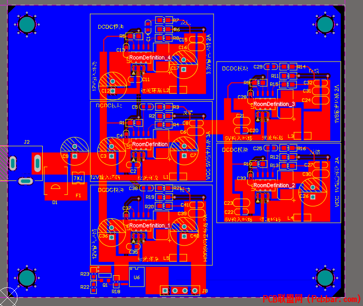

5路DCDC作业

整体布局空间可以在紧凑一点,节约板子空间
发表于 2025-2-5 10:59:11 | 显示全部楼层

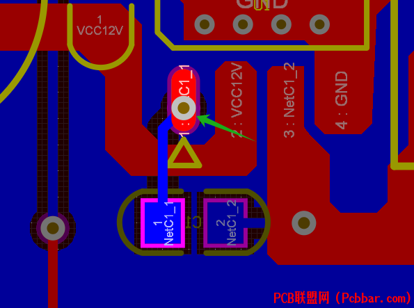

过孔尽量不要打在板子上面
