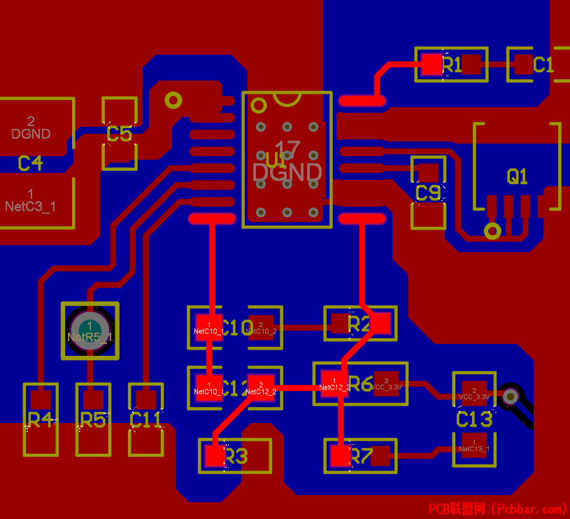

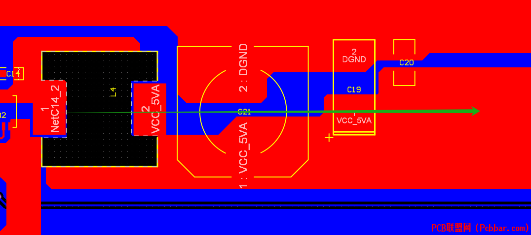

唐永豪-DCDC模块的pcb设计作业

发表于 2025-2-5 10:52:51 | 显示全部楼层

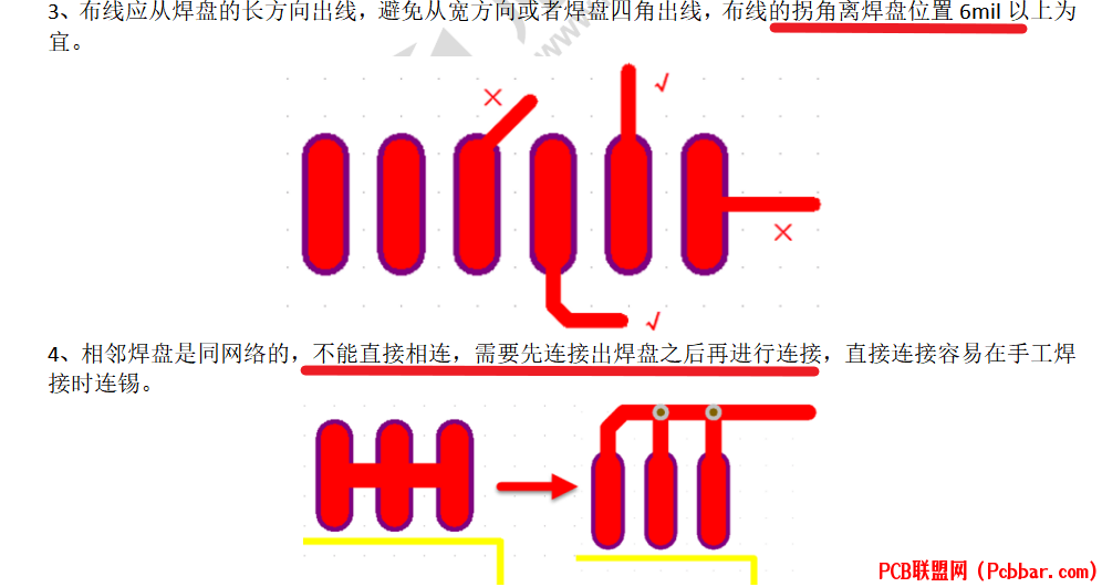

规范出线
发表于 2025-2-5 10:53:15 | 显示全部楼层
注意铜皮到板边间距
发表于 2025-2-5 10:55:06 | 显示全部楼层
器件尽量中心对齐,方便铺铜
