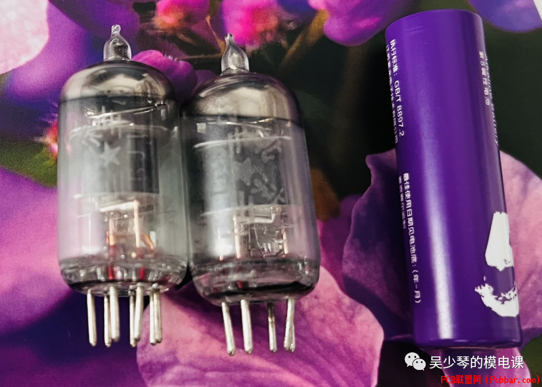

上图是最近在某宝上买的两个国产BJ1管(话说N95一直不发货,这个快递倒是很快就到??),一个6.5元,还蛮便宜的,大家仔细看外壳,可以看到“北京”的字样,应该是80年代北京电子管厂的产品。
我们先简单了解一下这个管子的基本信息????????

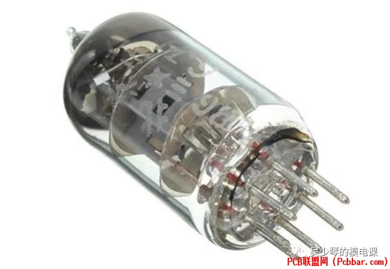

6J1电子管属于旁热式氧化物阴极锐截止五极管 ??,有七个引脚,其中两个是灯丝~
管脚分布
1-第一栅极
2-阴极、第三栅极和屏蔽
3-灯丝
4-灯丝
5-阳极
6-第二栅极
7-阴极、第三栅极和屏蔽

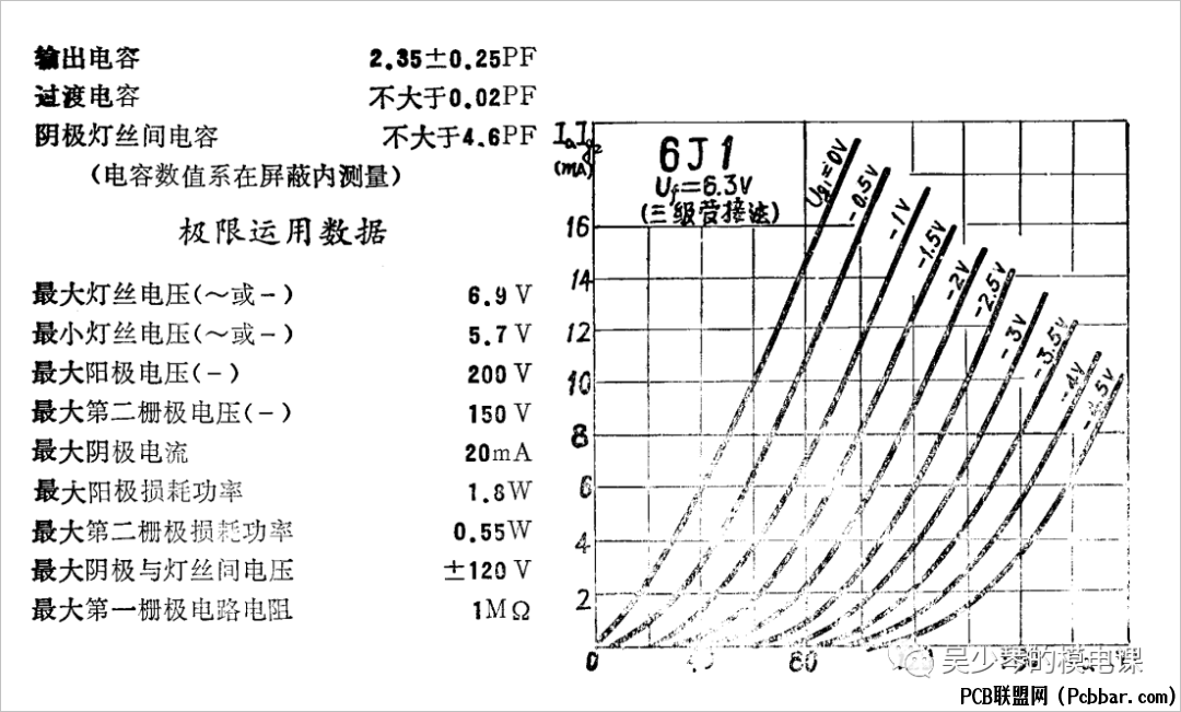

下面两张是网上找到的6J1的数据手册

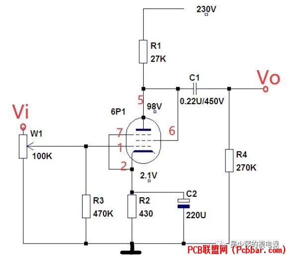

在百度的“胆机吧”上看到有网友分享了测试6J1电压放大的电路??:
如果没有注意中间那个是五个管脚的“玻璃罩子”,上面的电路非常像BJT构成的共射放大器,或是FET构成的共源放大器。比如将电子管的5、6管脚视为场效应管的漏极,1管脚视为场效应管的栅极,7、2管脚视为场效应管的源极,那就是个共源放大器了??????
网友的测试结果是:当没有加旁路电容C2时,电压放大倍数为17倍,加了旁路电容C2后,放大倍数大概是28倍。

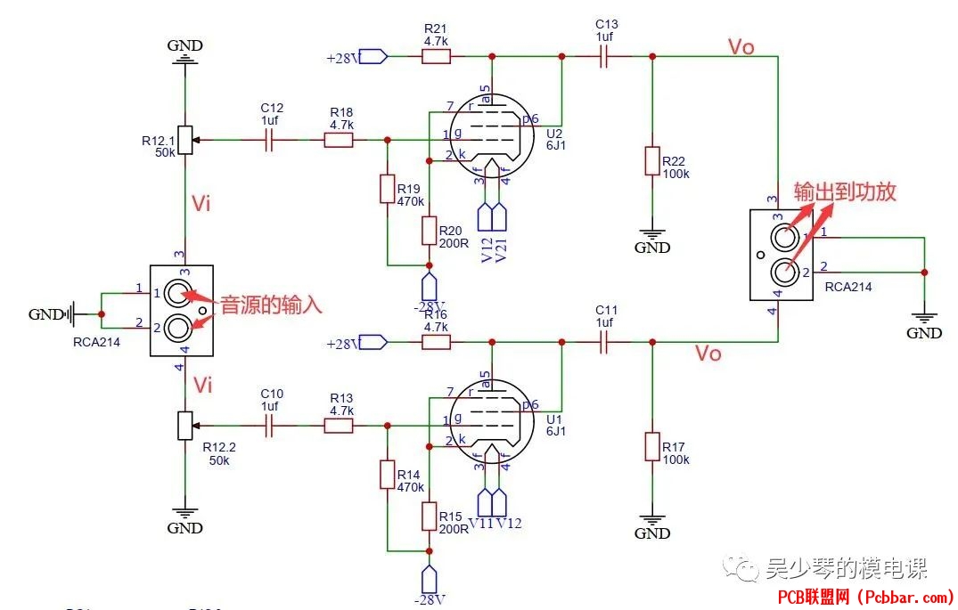

若将电压放大器扩展成两个??????
双声道前置功放

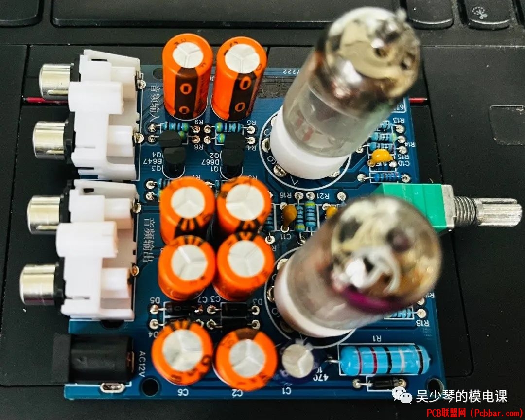

图1是供电电源为正负28V的电子管构成的双声道前置功放,是仿音乐传真X-10D的电路原理设计的,主要作用是改善音质,去除音源中刺耳的数码声,令音乐音质更加柔和、甜美,用发烧友的行话说就是让音乐充满“胆音”,有着独特的“胆味”??????,咱外行人的理解就是让声音动态范围更大、线性更好,更有音乐感??
图1 6J1电子管双输出的前置放大器

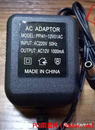

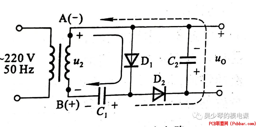

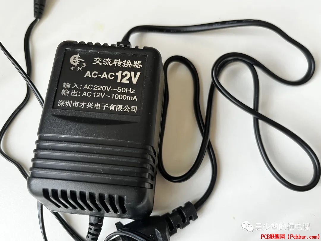

28V直流电源并不容易找到,比较常用的是选用12V的交流转换器,然后自己设计一个稳压电源。
12V转28V可以采用模电最后一章学习的倍压整流电路,图2电路来源于童诗白的模电教材哟????????
图1 二倍压整流电路
上图是二倍压整流电路,U2为变压器二次电压有效值,这里就是12V
其工作原理:当u2正半周时,A点为“+”,B点为“-”,使得二极管D1导通,D2截止;C1充电,电流如图1实线所示;C1上电压极性右为“+”,左为“—”,最大值可达到2 √2U2
当u2负半周时,A点为“—”,B点为“+”,C1上电压与变压器二次电压相加,使得D2导通,D1截止;C2充电,电流如图1中虚线所示;C2上电压的极性下为“+”,上为“—”,最大值可达到2 √2U2
可见,电容对电荷的存储作用,使得输出电压为U2峰值的2倍。如果输入有效值是12V,输出就正好是28V。完美解决了电源问题。
有了上述的原理依托,在倍压整理后再增加稳压电路,使得输出更加稳定。同时图1电路需要正负28V的电源,所以需要两个二倍压整流稳压电路。
图3 电源电路

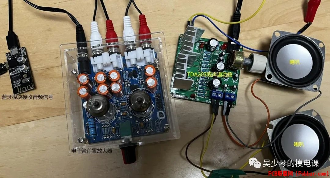

由图1和图3原理图就可以制作PCB板,下图某宝买的散件自己焊好的成品,看起来焊得还不错哦??

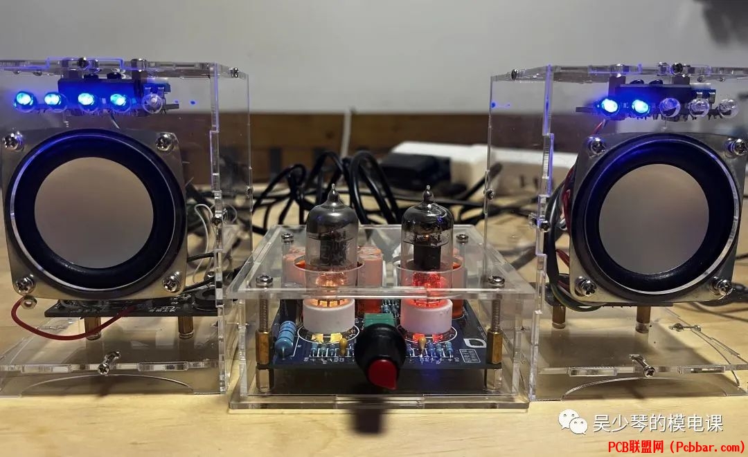

装上量身定做的盒子后:
还是很酷的,不是?(????)
\ 6J1电子管电路的测试/
前面说过6J1电子管的前置放大器是为了改善音质,但它的输出功率不足以驱动喇叭,所以需要跟后端的功放相连,才能感受到效果。
下图是将前置的输出接到双声道TDA2030构成的功放上。为了将手机的音乐传递过去,额外又增加了一个蓝牙模块????????
大家可以听听效果,由于喇叭没有固定,声音太大时还是容易破音,但比起没有加电子管前置,声音质感要好很多。
由于功放和前置是分开完成的,它们的电源都是单独外接,TDA2030需要的供电电压是9~15V,大家有没注意到视频最后出现了自制的直流稳压电源,那是用模电最后一章最后一节LM317实现的可调稳压电源??????
当然还有童靴会嫌弃上面外接的喇叭裸露在外面,于是换了一个裹上外壳的小音箱,是不是颜值超高???
听听效果吧,因为使用手机录的,直接传到微信的视频号里了,应该是可以打开的????????
