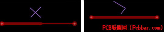

2、布线角度优选135°角出线方式,任意角度出线会导致制版出现工艺问题。

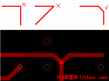

3、布线避免直角或者锐角布线,导致转角位置线宽变化,阻抗变化,造成信号反射,如下图所示。

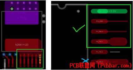

4、布线应从焊盘的长方向出线,避免从宽方向或者焊盘四角出线,布线的拐角离焊盘位置6mil以上为宜,如下图所示。

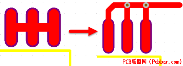

5、如下图所示,相邻焊盘是同网络的,不能直接相连,需要先连接出焊盘之后再进行连接,直接连接容易在手工焊接时连锡。

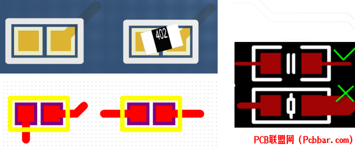

6、对于小CHIP器件,要注意布线的对称性,保持2端布线线宽一致,如一个管脚铺铜,另一管脚也尽量铺铜处理,减少元件贴片后器件漂移旋转,如下图所示。

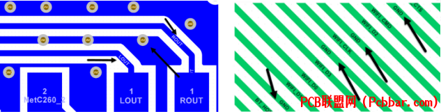

7、对于有包地要求的信号,须保证包地的完整性,尽量保证在包地线上进行打GND孔处理,两个GND孔间距不能过远,尽量保持在50-150mil左右,如下图所示。

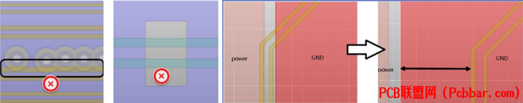

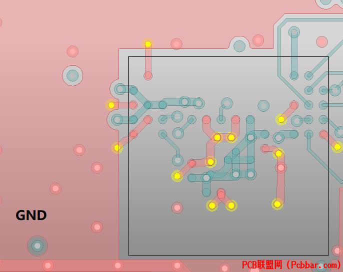

8、走线应有完整且连续的参考层平面,避免高速信号跨区,建议高速信号距离参考平面的边沿至少有 40mil,如下图所示。

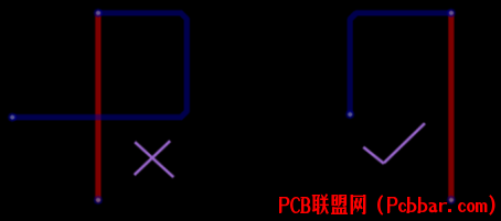

12、尽量避免走线在不同层形成自环。在多层板设计中容易出现此类问题,自环将引起辐射干扰。如下图所示。

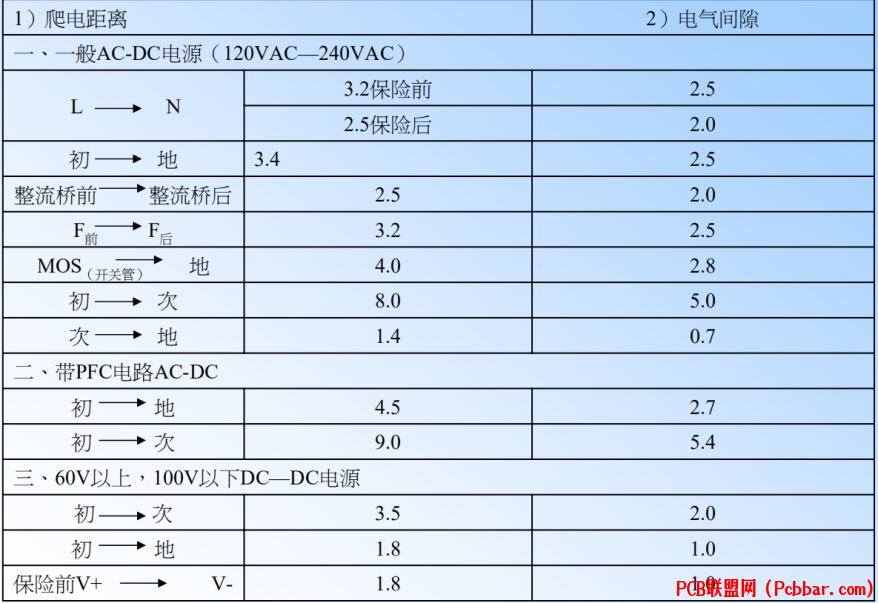

18、有高压信号,须保证其爬电间距,具体参数如下图所示。

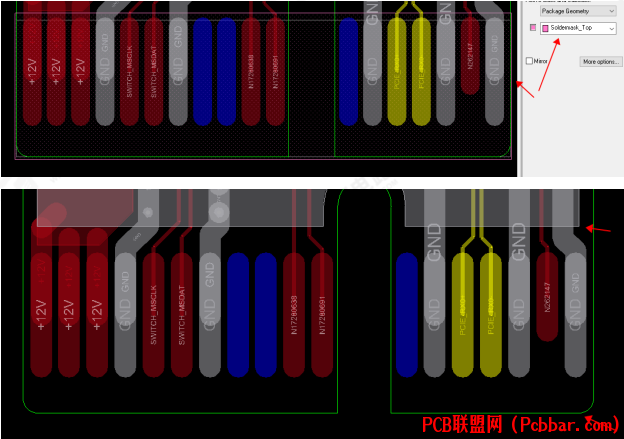

20、金手指区域需要开整窗处理,多层板设计时,金手指下方所有层的铜应作挖空处理,挖空铜皮的距离板框一般3mm以上。
