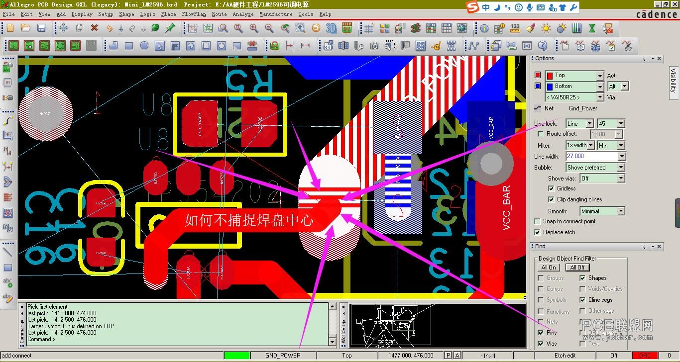

allegro走线的时候如何不捕捉焊盘中心,有的时候自动捕捉焊盘中心在布线的时候很不方便

把Find面板中的Pin 去掉,别勾上。

在options 界面  将snap to connect point的√去掉就好了
