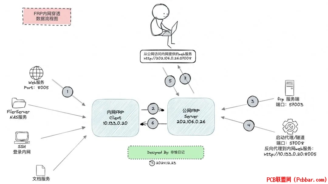

先看看我呕心沥血画的FRP的原理及数据流程图:
Frp 流程图
原理详细说明:FRP Server(Server,IP假设为:202.106.0.26)
部署在公网:Server部署在拥有公网IP的服务器上,比如阿里云服务器。
监听请求:Server会监听来自外网的请求(开放57003端口),并将这些请求转发到对应的内网服务。
配置管理:通过配置文件,Server会管理所有的客户端连接,新建监听端口,并维护连接状态。
注意:要在防火墙开放需要暴露的端口(57003)
frp Client(Client,IP假设:10.133.0.20)
部署在内网:Client部署在需要被访问的内网机器上。
连接Server:Client会主动连接到Server,建立一条隧道。
转发请求:当有外部请求到达Server时,Server会通过建立的隧道将请求转发给Client服务。
返回响应:Client处理完请求后,将响应结果通过隧道返回给Server,最终传给外网用户。

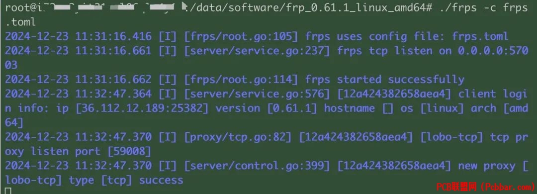

启动服务端,这样会监听端口:202.106.0.26:57003
frps -c frps.toml
Frp服务端启动

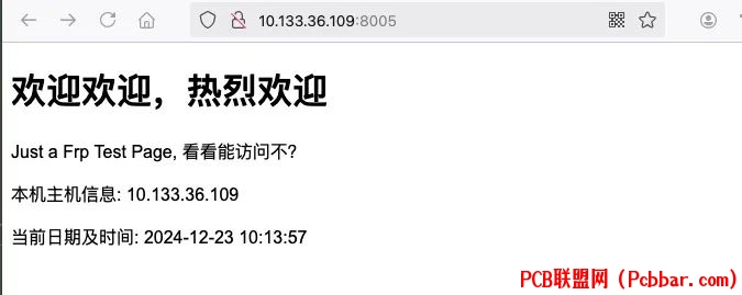

前提:为了测试,已经有Nginx服务启动在内网机器的8005端口了,其他服务也可以,如ssh
内网Nginx服务

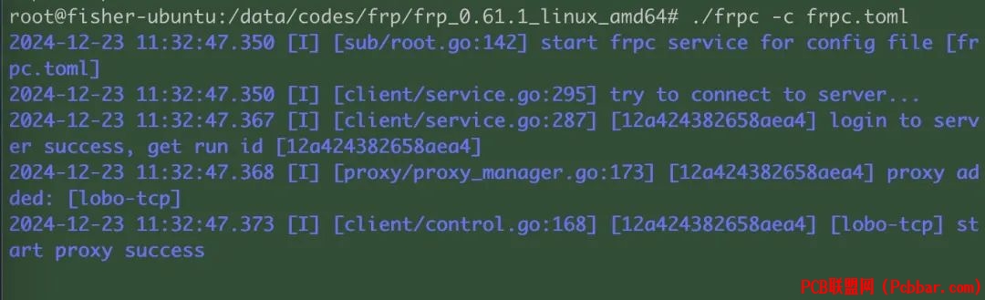

启动客户端FRP
./frpc -c frpc.toml
Frp客户端启动
观察客户端及服务端日志,可以看到已经链接上FRP服务端了
Frp 客户端已连接
服务端这时会启动新的端口59008(配置在客户端,但是需要在服务端的云服务上开通防火墙端口)

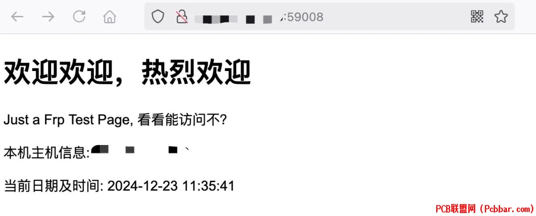

访问映射到公网的IP+端口,有域名的的也可以解析域名到公网地址上,使用域名访问
如:http://Public-IP:59008
从公网访问内网服务

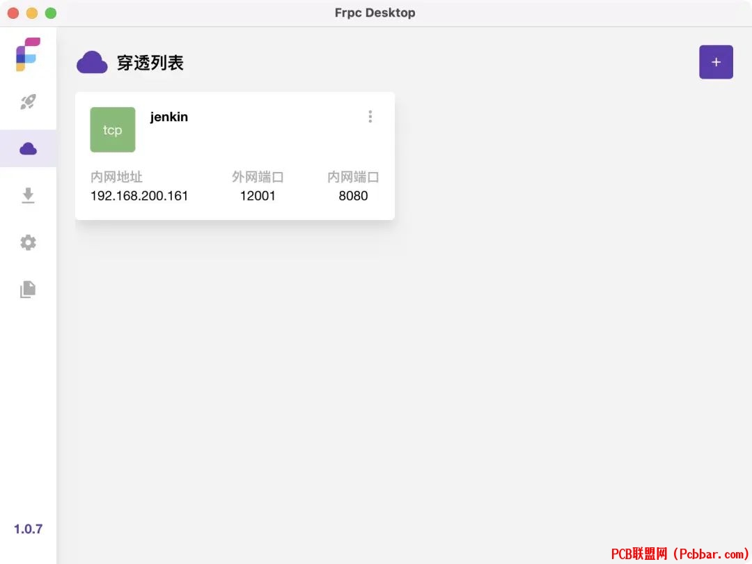

以上是针对Linux有些了解的同学,如果内网是windows环境也没问题的,再介绍一个开源项目,地址在这:
https://github.com/luckjiawei/frpc-desktop。
这个开源项目提供了FRP跨平台桌面客户端,可视化配置,轻松实现内网穿透!
FRP Desktop
FRP 桌面
