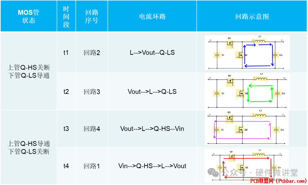

比如之前在讲Buck电路时有提到过FCCM模式的4种电流回路,如下图所示,是由于电路在不同工作状态下开关器件动作构造出的不同环路。
, H: R( a1 ^+ N( z$ w& P" Z$ x& x3 F
' Z9 ]8 ~. g: R2 w9 H7 G7 p) h! a3 ?* B8 t9 j! E
由此看来,电流环路可谓是五花八门,多种多样。怎么办?我们需要都关注吗?

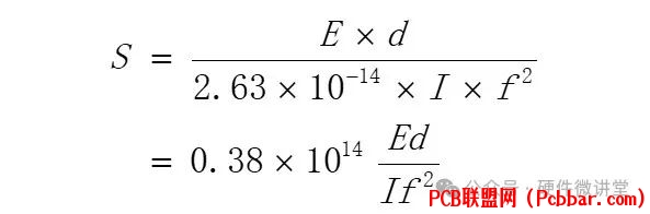

$ @1 `7 q2 k. t( e在之前的文章中有提到,在自由空间中,环路辐射强度的公式:0 u. ?4 K- o, F* A; X; y9 I3 @" h
) O& t2 B: R  u5 N# Q
% Y) y+ q+ W9 n2 f1 ~1 N5 D; k% r  s5 g8 F( w: n' M7 g0 c
E是电场强度,S是环路面积,I是电流,f是频率,d是和环路之间的距离。由此可以看出,环路面积S越大,空间辐射强度E就越大。所以,前面提到的尽量控制/减小环路面积是有道理的。" c0 F/ a1 j/ H; H" L6 ?( |
但是这个公式是以自由空间为讨论的前提,在现实世界中,我们绝大部分的电子产品都是在地平面上工作的,大地类似一个镜子,提供了一个反射面,这个反射面增大了可以测到的辐射量,大概是2倍的样子,我们对这个公式的系数稍作调整:
) o- Q/ H4 w( S% }/ b% t8 ?; @$ U, I& b% p! C$ t4 k. P
, h0 o# Q2 P5 Z0 j. H' C& x
. _6 P/ ^) k; n* {有了这个公式,我们再稍作变换:3 o' Y/ W1 {4 J3 b% H; T& r6 C
3 X/ F6 o3 e0 m: V7 D
( J" t6 g& t# A; o1 d* k1 m
  C4 G( R& X: g' H+ p把环路面积S单独挪到左侧,这样我们就得到了关于环路面积的求解公式。我们分析下上面的式子,E是电场强度,单位是V/m,d是距离,单位是m,I是环路电流,单位是A,f是频率,单位是Hz。" K5 O4 @, h0 y' @8 h1 ~( W

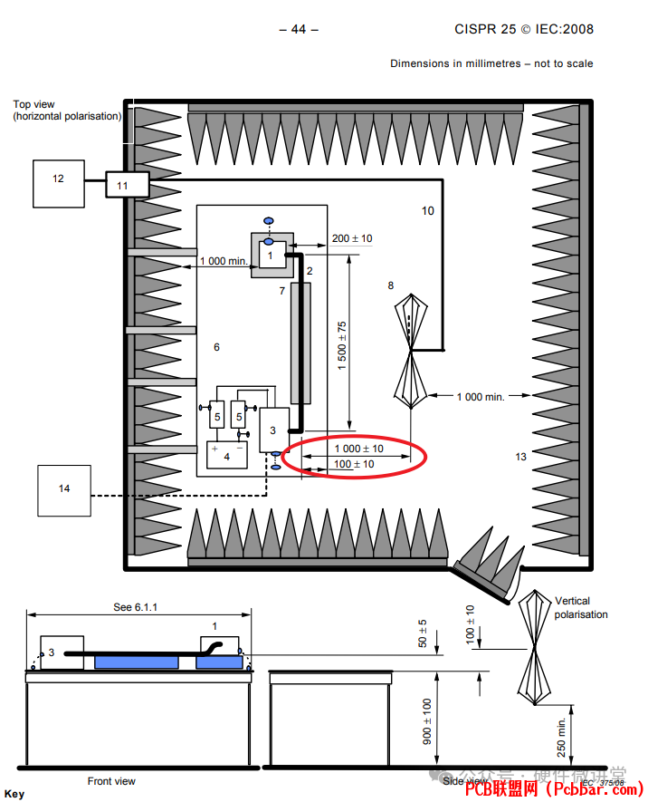

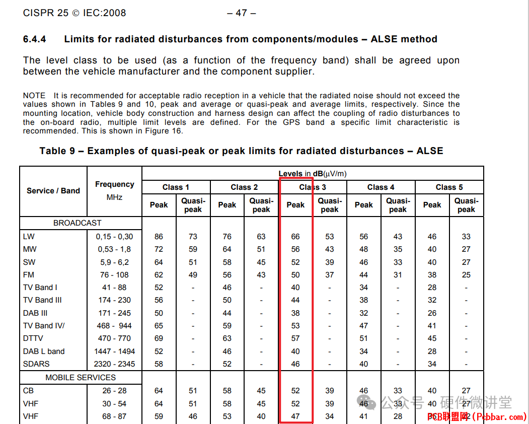

回想下,我们在做EMC实验室做测试时,好像上面E,d,f这三个数值都有,只有I和S不知道。在CISPR25标准中,清楚地写到各个频率f段内的电场强度E的限制,实验室环境搭建中明确了天线距离待测物的距离d。6 F9 _% |  b+ Q5 z6 E
- ^0 A6 b% I0 _/ ^+ P' C
: f4 v# Z) }7 Y7 o
3 i' f; n* e; T
: H' P! m+ Y) L如上图红框所示,辐射骚扰测试(ALSE法)中Class3中,明确要求在30MHz时,E的PK限值为52dBuV/m。& k7 I' x- c& P, ~) ]( L* @2 O
' l$ F& f% s) o, ]! D! M; O8 W
8 y4 O' G- E$ s如上图红框,辐射骚扰测试时天线距离待测DUT的距离d规定是1m。如果我们的产品要求是满足CISPR RE Class3,我们想知道f=30MHz时,环路面积不能超过多少,此时我们知道,在f=30MHz时,Emax=52dBuV/m,d=1m,还缺少一个数值:环路电流。注意,这个电路是我们设计的,环路电流心里多少应该有数,假设I=25mA。
" n# u3 L7 K8 l& u, T那么,我们根据上面的公式,可以求解出Smax=6.72平方厘米。注意上面公式中单位的换算哈,V/m和dBuV/m,A和mA,Hz和MHz。& e9 B# g/ h% L. Q8 o
这样我们就可以知道,在30MHz时对于25mA的环路电流,在距离1m处电场强度限定为52dBuV/m时,环路的最大面积是6.72cm2。如果环路超出这个面积,那么辐射可能超标,不能满足法规要求。- s, o" J; d! c. k, B" d$ [
