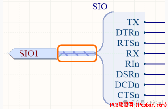

- x- [: A  j' L: g什么是信号线束?信号线束是一种电气设计对象。它是一种抽象连接,可对不同信号(包括总线、导线和其他信号线束)进行逻辑分组,以提高灵活性和简化设计。信号线束允许在项目中创建和操作子电路之间更高级别的抽象连接,从而提高了设计的可读性和重复使用的潜力。在 Altium designer 中,信号线束长这个样子:$ }- ?' G5 j8 R* B1 M
$ `) _+ `: {" v( q" M: |* H/ ?- {
- R& c- B2 h# ~0 A: n

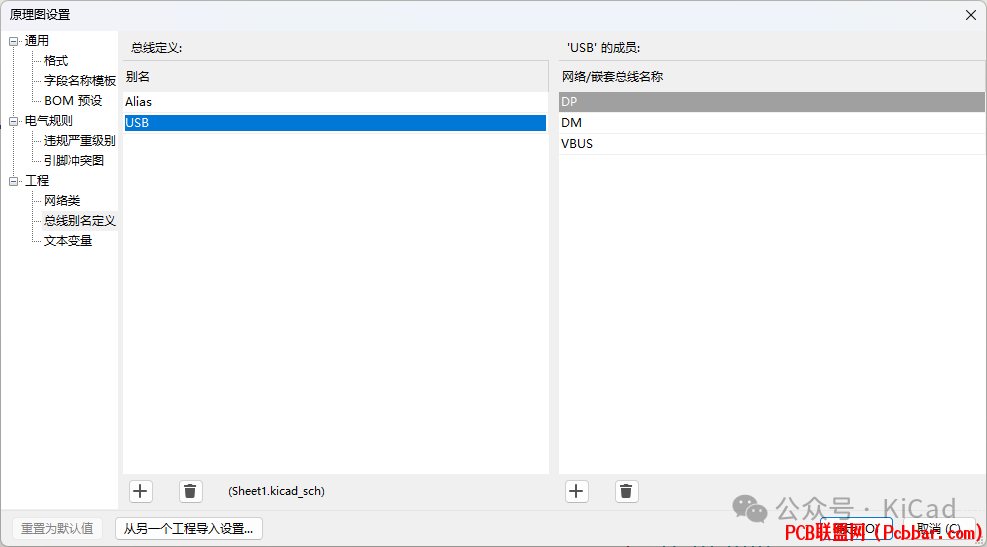

1 v$ @; ?1 k; ~7 T2 j3 @9 M" y* v% U总线别名是一种快捷方式,可让您更高效地处理大型分组总线。通过总线别名,您可以定义分组总线并为其命名一个简短的名称,然后在整个原理图中使用该名称来代替完整的分组名称。要创建总线别名,请打开 “原理图设置” 中的 “总线别名定义” 窗格。# S/ u3 K' }6 P  U' F3 G
' K  h% [% ?3 U' e! M, T3 \7 s" i别名可以命名为任何有效的信号名称。通过对话框,可以向别名中添加信号或矢量总线。作为快捷方式,您可以键入或粘贴以空格分隔的信号或总线列表,它们都将被添加到别名定义中。在本例中,我们定义了一个名为 USB 的别名,其成员包括 DP、DM 和 VBUS。定义别名后,可将别名置于分组总线的大括号内,在分组总线标签中使用:{USB}。这与总线 {DP DM VBUS} 的效果相同。还可以在分组中添加前缀名,如 USB1{USB},这样就会产生 USB1.DP 等网络。对于复杂的总线,使用别名可以大大缩短原理图上的标签。请记住,别名只是一种快捷方式,网表中并不包含别名的名称。总线别名保存在创建别名时打开的原理图文件中。总线别名定义窗口会在别名列表底部显示与所选别名相关的原理图文件。在给定原理图页中创建的任何别名都可用于同一层次设计中的任何其他原理图页。如果分层设计中的多个子原理图包含名称相同的总线别名,则这些别名必须具有相同的成员。如果多个具有相同名称的总线别名没有一致的成员,ERC 将报告违规。

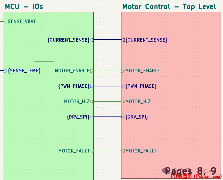

0 @) B) X0 S, y5 U+ H我们来看一个实际的例子,以Made with KiCad(七十八):Amulet 运动控制器 - 机械狗项目组件 中的原理图为例。来看一个局部:
' i( |0 z. ?1 E. O
1 p) {7 [+ _) i- ]6 r0 I

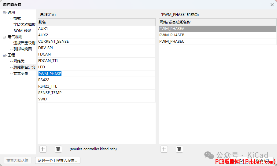

图中的 MCU 与 Motor Control 连接时,使用了大量的总线别名,比如{CURRENT_SENSE},{PWM_PHASE},{DRV_SPI}。这些总线别名并不是一个信号,而是由一组信号组成的。现在打开“原理图设置”,点击“总线别名定义”选项:; Y0 r3 s" m1 ]7 u) I8 e
3 J* n: `- u: Y$ ~5 [2 A) F% ]& g  S

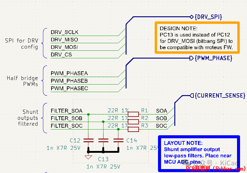

这里定义了原理图中所有的总线别名,以{PWM_PHASE}为例,它其实是 PWM_PHASEA、PWM_PHASEB、PWM_PHASEC 三个信号的集合(快捷方式)。但是在图形的表现形式上,并不需要那么多网络标签,只需要{PWM_PHASE} 即可,这样既能简化信号的连接,名字还可以表达出特定的功能含义。我们再看一下子图中是如何连接的:. B& h% l/ I  O6 n/ L6 A; d7 y8 ?& v

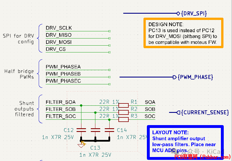

4 q5 Y7 z" e  l) x% G( P当然我们也可以去掉总线的图形连接以及总线入口,连接的效果完全相同:
% r3 T0 X/ }$ [0 S
8 S/ k1 o: J, s: O% B4 ?
这么看是不是和信号线束几乎完全一样了(除了少一个蓝色的大括号和一根比总线更粗的先)?当然AD中的信号线束作为对象可以进行单独编辑,而在 KiCad 中只是用别名的方式做了个简单的替代。& c7 J6 Q5 p% Z  n
无论如何,使用这种方法可以简化图纸并实现类似信号线束的功能。
