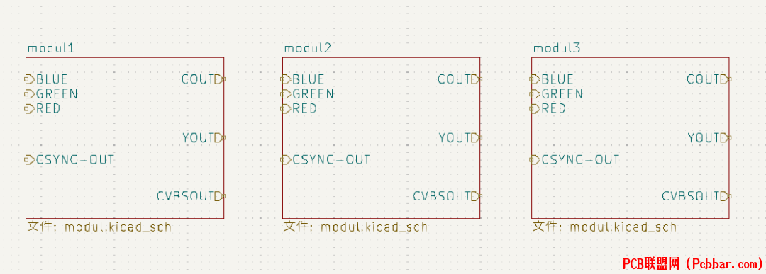

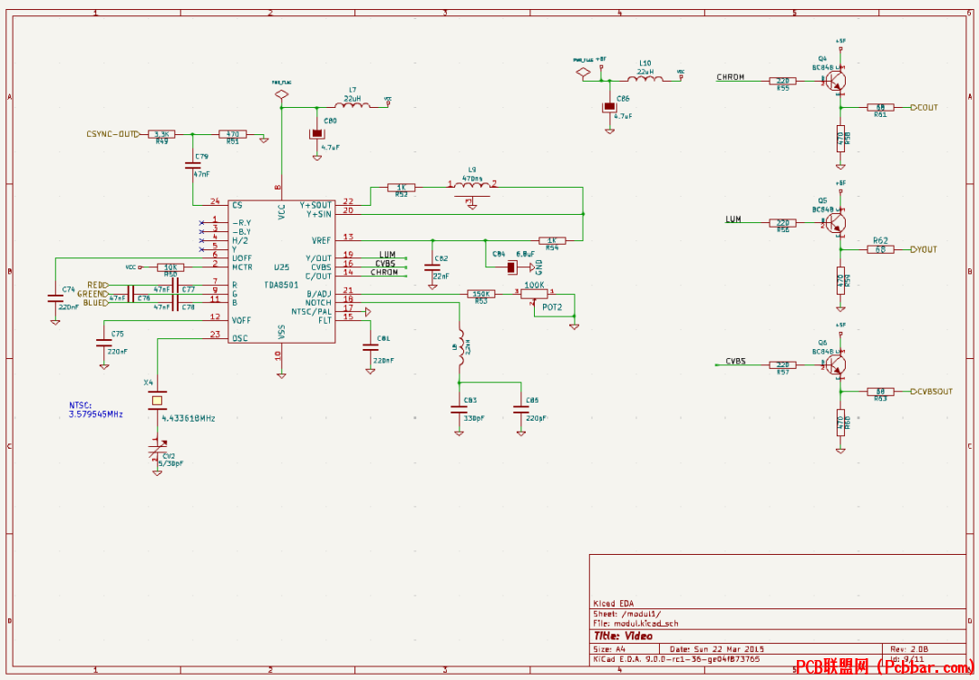

子图(Sheet)的多通道设计我们直接用 demo 里的 video 工程进行演示,看看具体如何操作。首先我们将 modul.kicad_sch 这个子图复制三份:
每个 Sheet 对应的都是相同的子原理图:

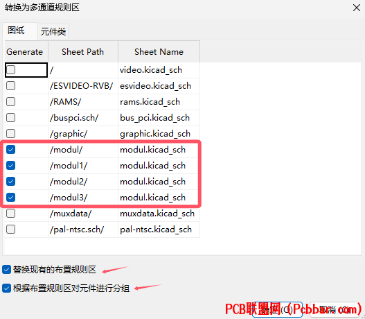

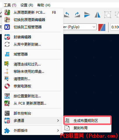

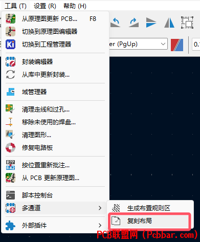

关键的步骤来了,在 PCB 菜单栏中点击 工具->多通道->生成布置规则区:
我们把原始的模块以及需要复制的3个模块都选上,注意下方的两个选项也需要勾选,否则无法自动生成分组:

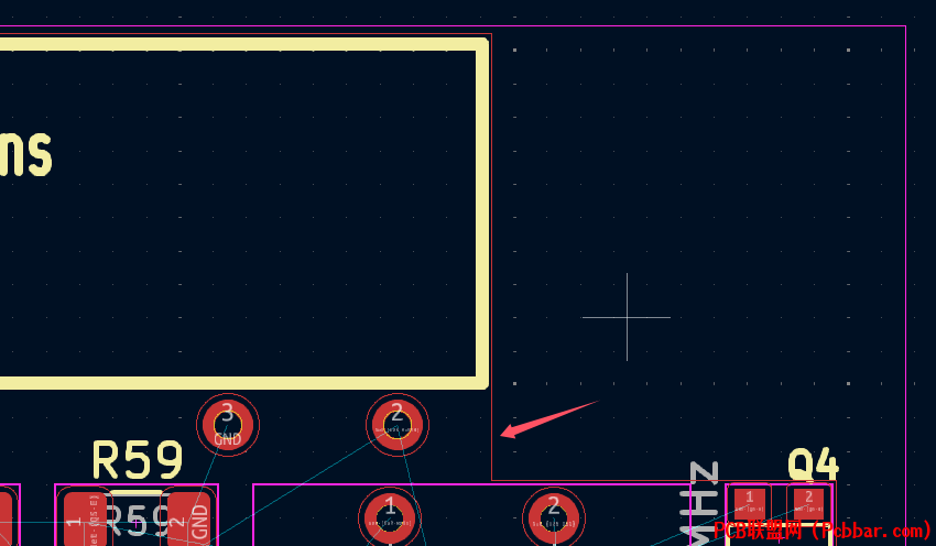

确定后 KiCad 做了两件事儿:1. 对每个子图的所有器件做了分组(这样可以一起拖动这些封装)。点击后紫色的轮廓:

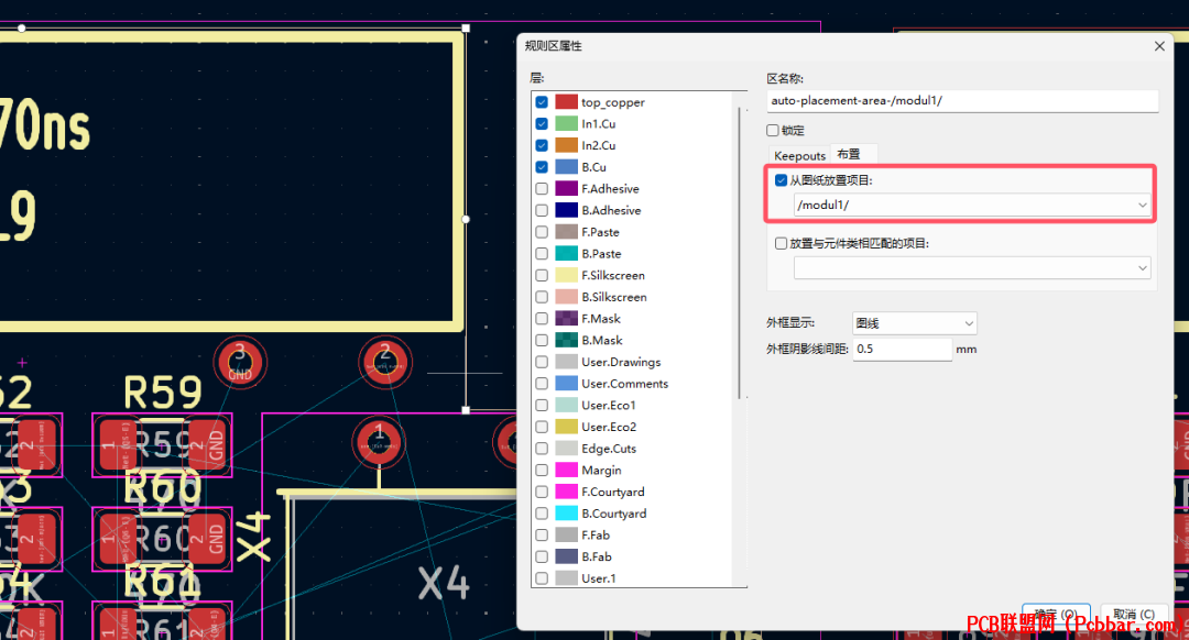

2. 给子图的所有器件定义了一个规则区域(红色的细线,有点看不清):
点开规则区域看一下,就是自动在下方的位置增加了红框中的内容:

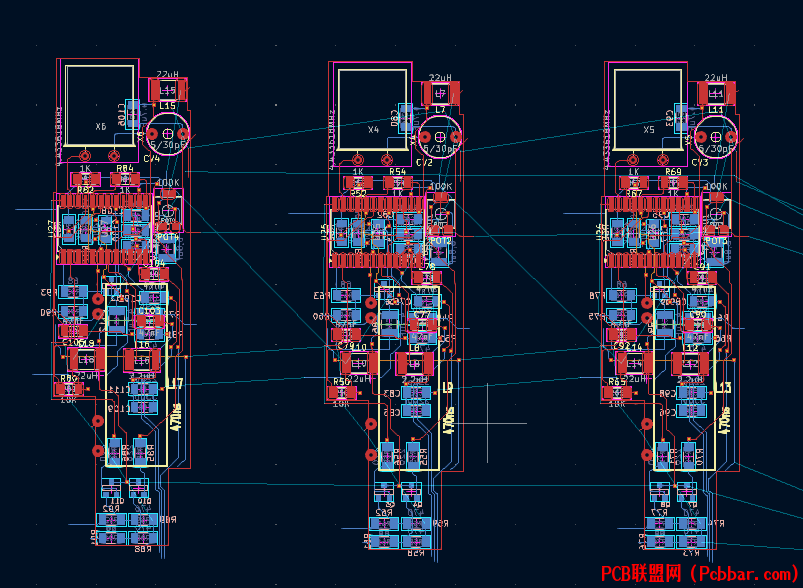

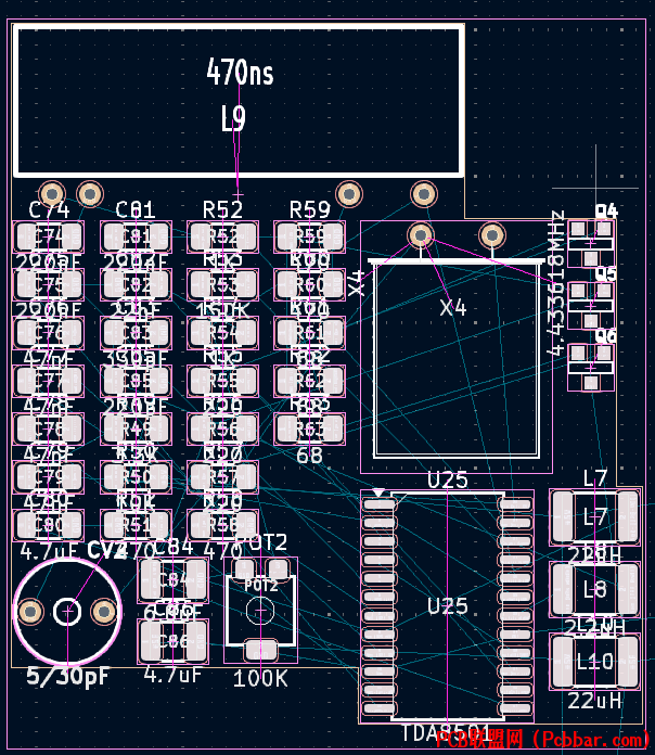

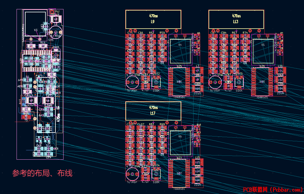

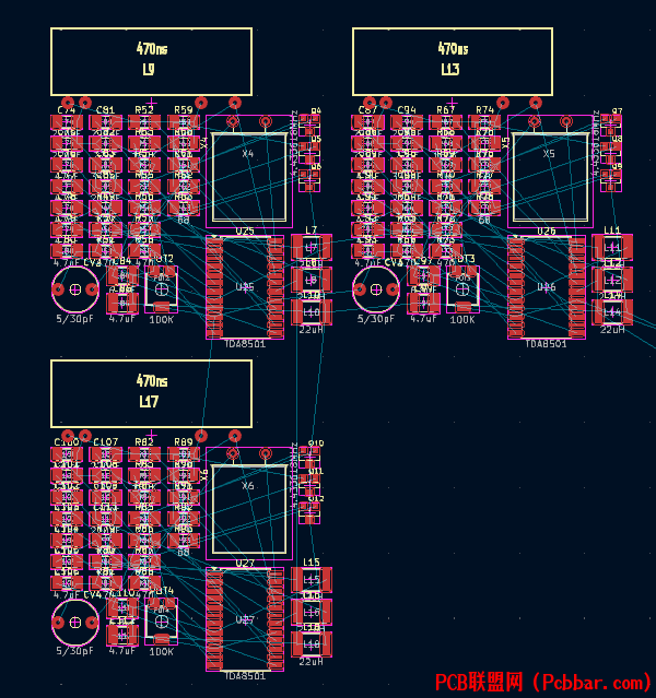

当然,您完全可以手动绘制规则区域,并手动增加红色框中的内容。这和用菜单命令实现的效果是一样的。现在我们把原始完成的布局、布线抽取出来作为参考:
选中参考布局后点击 工具->多通道->复刻布局:

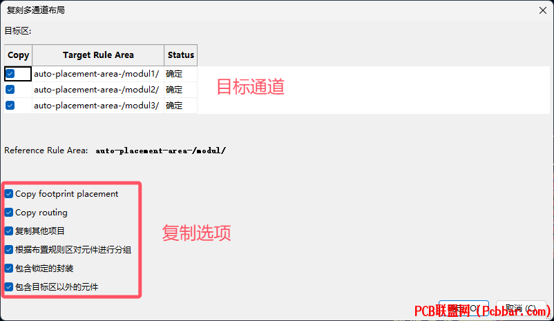

在弹出对话框中勾选需要复制的目标通道:
下方的选项可以根据需求勾选:
  • 复制封装的布局
  • 复制走线
  • 复制其他项目(可以在规则内放置其他对象)
  • 根据布置规则区对元件进行的分组
  • 包含锁定的封装
  • 包含目标区以外的元件
    确认后的结果,完美!

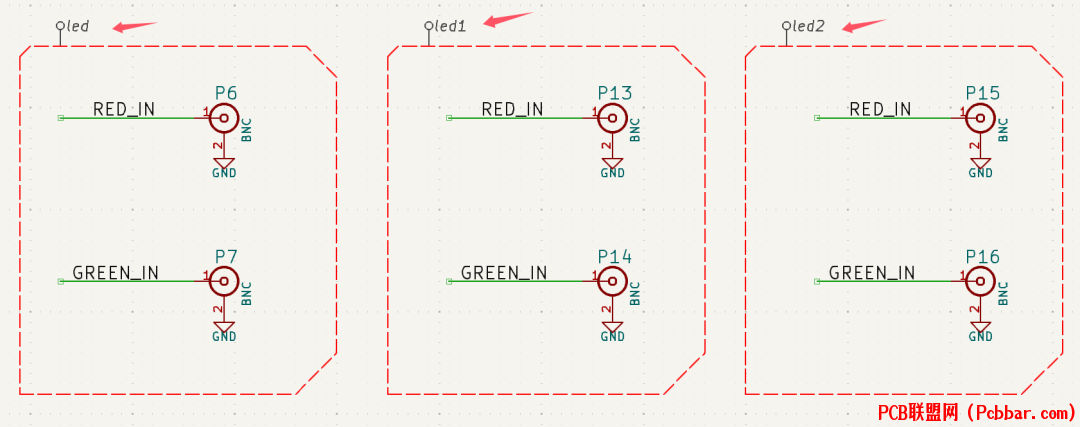

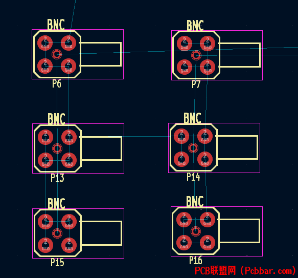

    原理图局部的多通道设计

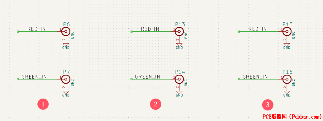

    刚才是对整个子图进行多通道设计。KiCad 9 新增的规则区域和 Component Class 还可以对原理图局部的内容进行多通道设计。这个方式比 AD 更灵活,更好用。我们来看下怎么实现。
    我们随意在原理图中复制几个器件,当成 3 个通道:

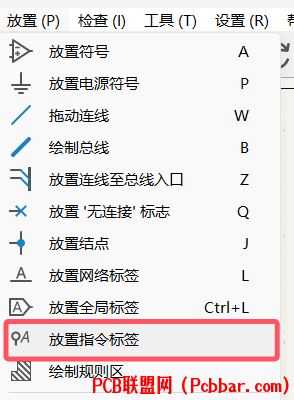

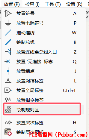

    点击 放置->规则区域

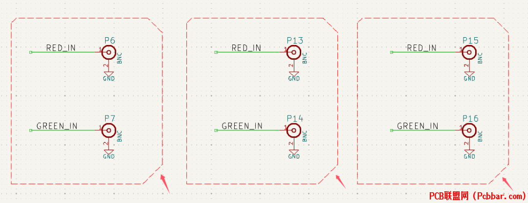

    为三个通道分别绘制三个规则区域:

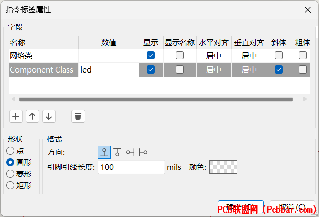

    点击 “置指令标签”:
    在 Component Class 这里给规则区域内的器件加一个类:
    分别摆放到规则区域边缘:
    现在可以同步到 PCB 了:
    点击 工具->多通道->生成布置规则区,这次选择元件类:
    确定后可以看到规则区域已经生成(红色细线):
    打开规则区域的属性,是这个样子的:
    随意的找个通道连几根线,在规则区域内增加一个圆形:

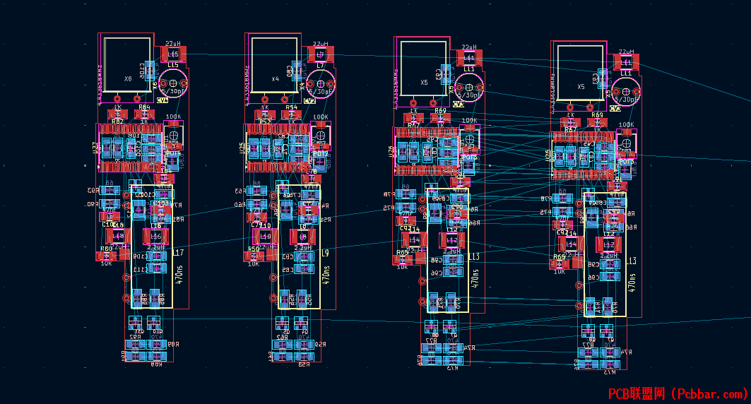

    选中参考区域,点击 工具->多通道->复刻布局:
    勾选目标规则区域后确认,效果如下图所示:
