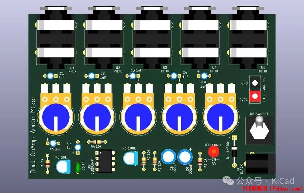

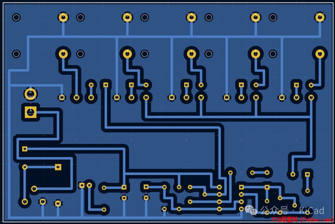

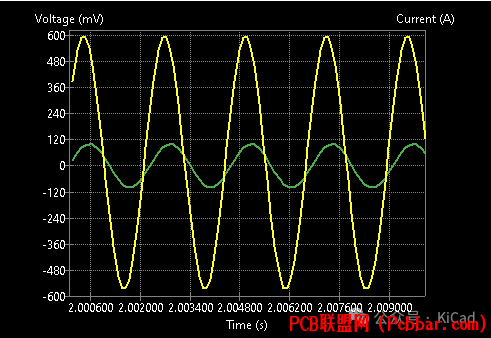

4 通道双运放音频混音器,使用 KiCad 8.0.3 版本绘制。
, F' R& z: T* X4 l; ~6 I8 E( R8 b
4 S- U! a- }3 Z" g0 R9 u, Z* R
* [. k, i: |4 f2 s" e' k+ O

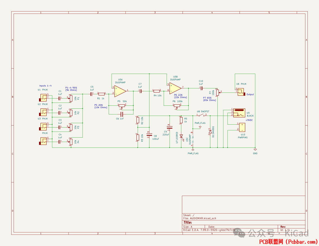

2 z9 w1 p& n1 O+ S) \( O设计思路& F- W4 G% p- A2 i7 G7 u2 r
因为第一级放大最大值为 “50”(R1=输入*P5=增益),而第二级放大倍数为 10,总增益为 50*10=500。10mV 输入将产生 5V 输出,这相当于提升了约 +54dB(分贝),足以让低阻抗麦克风(约 10mV 信号),无需昂贵的设备即可使用。输入端并联 4 个电位器,欧姆定律阻抗为
' A8 I! R# U$ B1 / (1 / 10k) + (1 / 10k) + (1 / 10k) + (1 / 10k ) = 2500 欧姆。这个 “黄金阻抗 ”正好适用于高阻抗和低阻抗信号输入设备。如果输入微调器增益设置为最大值(50k),则滚动频率为 3000 Hz。" V+ f9 @1 u& d4 D
截止频率 = 1 / (2 * Pi * R * C) = 1 / (6.28 * 1e-9 * 50k) = 约 3000 Hz...因为低通电容器并联在增益电位器上,电位器的频率会随着增益的降低而增加。这有助于防止高音量时出现高频反馈,并在音量和反馈减小时增加带宽。在设计中添加信号源,就可以直接进行仿真:
$ n1 l) d; d4 h) U! K
5 B; P4 O: l6 @1 y, L; O( }. p
! Z5 p' v' B# b5 a, L. [

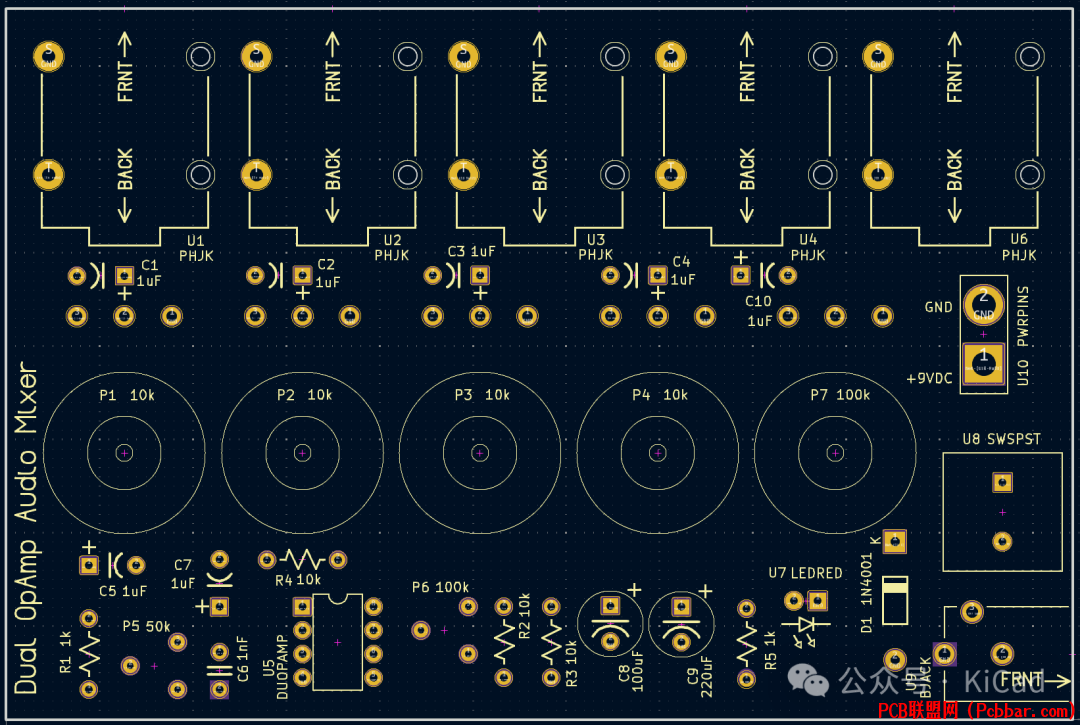

4 o+ ^+ X9 G# _) ?原理图 & PCB, `( g) A6 J- V4 `' H  M+ m5 f
% v' O& l4 C8 E+ D6 y6 U. j1 i7 ?& c; e5 q2 g7 C$ i5 Z  W- U
9 _1 _9 {( V# o; J5 A) A
) z: q* }+ w+ B$ p+ n4 |
& A; y$ a7 k6 K" c- g7 {4 v, G& I9 J
2 X8 A$ n. I9 E; l6 ~& n  X

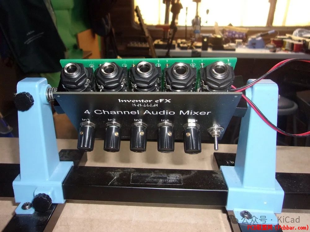

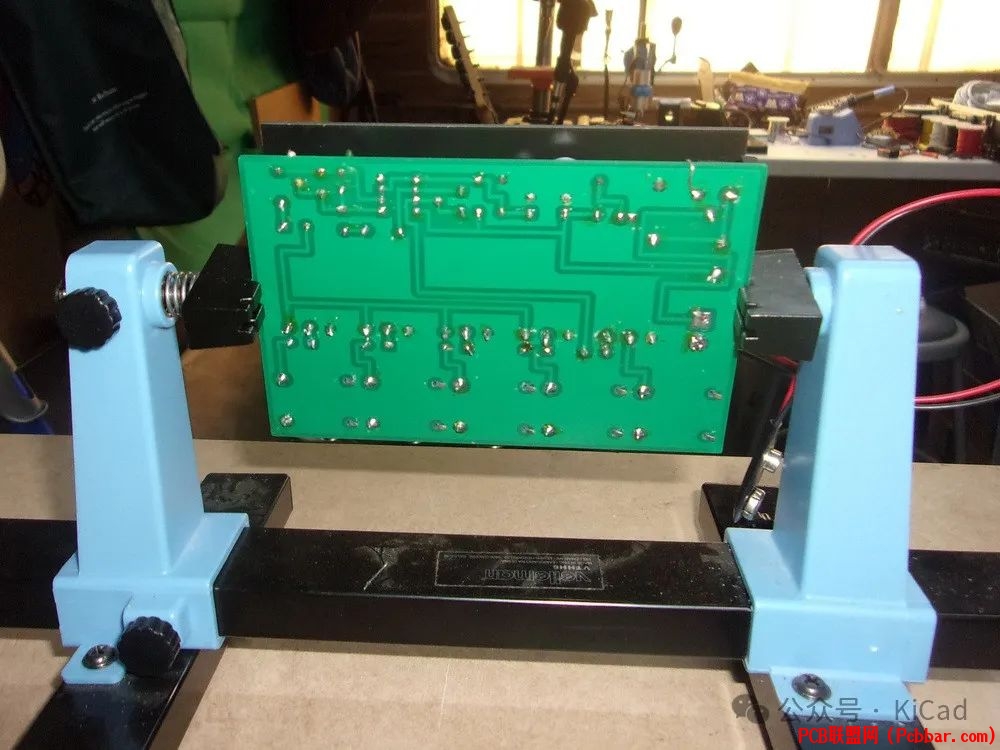

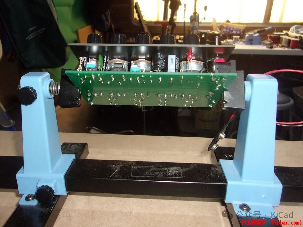

# ^0 A) `+ M4 L7 `实物图片( A/ s. R: B5 M6 t. t
