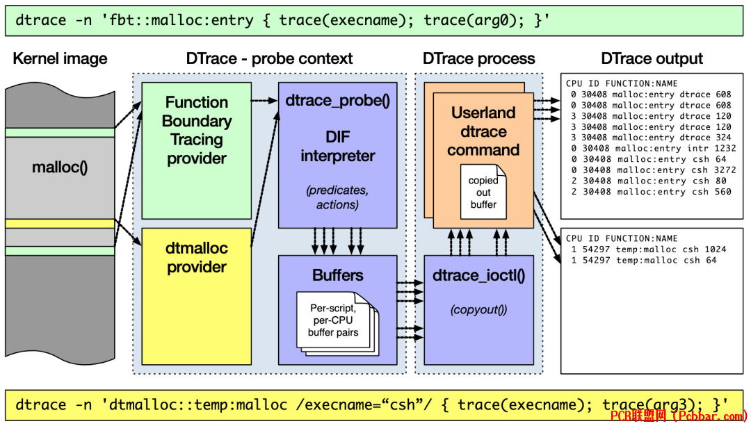

说到动态追踪(Dynamic Tracing),就不得不提源于 Solaris 系统的 DTrace。DTrace 是动态追踪技术的鼻祖,它提供了一个通用的观测框架,并可以使用 D 语言进行自由扩展。: r% X7 x7 O4 K4 e, v6 \0 W
DTrace 的工作原理如下图所示。它的运行常驻在内核中,用户可以通过 dtrace 命令,把 D 语言编写的追踪脚本,提交到内核中的运行时来执行。DTrace 可以跟踪用户态和内核态的所有事件,并通过一些列的优化措施,保证最小的性能开销。
. E: Z* g& d0 m1 ?5 ?8 ?5 W* T
9 z7 m  ~8 V3 g! A: }! T2 I

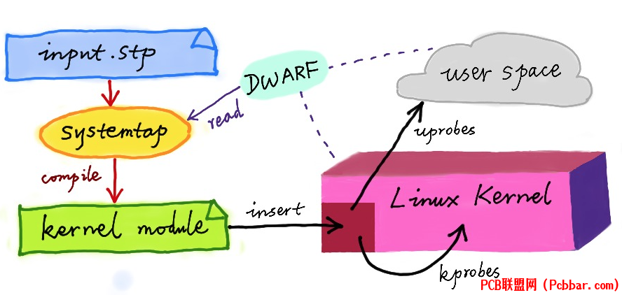

! g; ]1 d; q1 x, g* |  t8 p9 G同 DTrace 一样,SystemTap 也定义了一种类似的脚本语言,方便用户根据需要自由扩展。不过,不同于 DTrace,SystemTap 并没有常驻内核的运行时,它需要先把脚本编译为内核模块,然后再插入到内核中执行。这也导致 SystemTap 启动比较缓慢,并且依赖于完整的调试符号表。! A+ h0 \1 F# z+ C/ u
/ m& n: J& i' }& x( J总的来说,为了追踪内核或用户空间的事件,Dtrace 和 SystemTap 都会把用户传入的追踪处理函数(一般称为 Action),关联到被称为探针的检测点上。这些探针,实际上也就是各种动态追踪技术所依赖的事件源。+ |- u& c( H4 k- `5 h; R

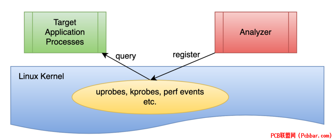

动态追踪的事件源  ^- X! J6 i8 Y
; \1 `, k. B5 Q- w7 x4 w5 N0 \, @% X根据事件类型的不同,动态追踪所使用的事件源,可以分为静态探针、动态探针以及硬件事件等三类。它们的关系如下图所示:其中,硬件事件通常由性能监控计数器 PMC(Performance Monitoring Counter)产生,包括了各种硬件的性能情况,比如 CPU 的缓存、指令周期、分支预测等等。' C" y. m) `3 a( E6 O
静态探针,是指事先在代码中定义好,并编译到应用程序或者内核中的探针。这些探针只有在开启探测功能时,才会被执行到;未开启时并不会执行。常见的静态探针包括内核中的跟踪点(tracepoints)和 USDT(Userland Statically Defined Tracing)探针。" ?% o1 W/ c$ c% v
  • 跟踪点(tracepoints),实际上就是在源码中插入的一些带有控制条件的探测点,这些探测点允许事后再添加处理函数。) I' C  V! {; O' P+ E5 u$ M
    比如在内核中,最常见的静态跟踪方法就是2 @- c: U4 R. P' ?( ^9 k
    printk,即输出日志。
    3 B6 |& b7 {9 ELinux 内核定义了大量的跟踪点,可以通过内核编译选项,来开启或者关闭。
  • USDT探针,全称是用户级静态定义跟踪,需要在源码中插入 DTRACE_PROBE() 代码,并编译到应用程序中。
    % {$ A! c3 o  C* o) o) u6 E不过,也有很多应用程序内置了 USDT 探针,比如 MySQL、PostgreSQL等。
    0 F0 s; U" O: y) `0 D0 B5 x( M& S" x
    动态探针,则是指没有事先在代码中定义,但却可以在运行时动态添加的探针,比如函数的调用和返回等。动态探针支持按需在内核或者应用程序中添加探测点,具有更高的灵活性。常见的动态探针有两种,即用于内核态的 kprobes 和用于用户态的 uprobes。
    ; E( x* M7 b3 \( X8 Z6 r% `kprobes 用来跟踪内核态的函数,包括用于函数调用的 kprobe 和用于函数返回的kretprobe。
    6 D9 G. s3 k: R; I0 Iuprobes 用来跟踪用户态的函数,包括用于函数调用的 uprobe 和用于函数返回的uretprobe。# E( m& _& P: d$ E5 F3 J
    注意,kprobes 需要内核编译时开启 CONFIG_KPROBE_EVENTS;而 uprobes则需要内核编译时开启 CONFIG_UPROBE_EVENTS。

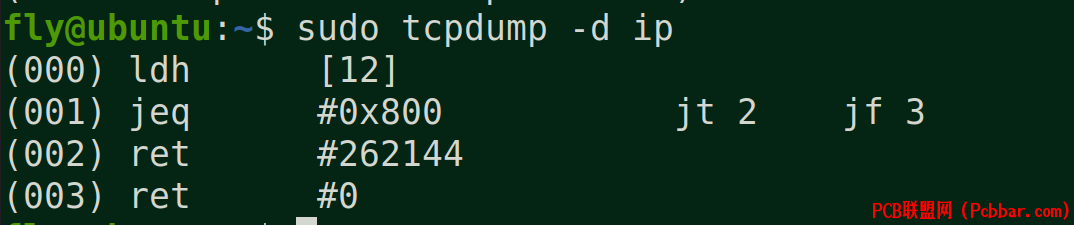

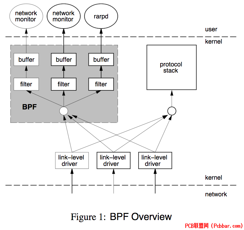

    eBPF 则在 BPF(Berkeley Packet Filter)的基础上扩展而来,不仅支持事件跟踪机制,还可以通过自定义的 BPF 代码(使用 C 语言)来自由扩展。所以,eBPF 实际上就是常驻于内核的运行时,可以说就是 Linux 版的 DTrace。) E" O: Y" I3 T

    5 M7 A1 A) T  C3 J2 u) X6 D# kBPF8 k5 R) {7 |; F& E3 a( Q8 R$ ]
    ( o( }3 z# ]1 h* \7 r
    ; h3 y  \, ^+ `% ]( z7 n 上图是BPF的位置和框架,需要注意的是kernel和user使用了buffer来传输数据,避免频繁上下文切换。BPF虚拟机非常简洁,由累加器、索引寄存器、存储、隐式程序计数器组成
    - Y6 z5 c) T3 E' r6 e! e5 k
    ) F0 \5 [  Q# u' s6 T) h
    BPF只使用了4条虚拟机指令,就能提供非常有用的IP报文过滤1 ?6 x7 ~0 o3 _' g& w! D+ d
    5 M/ @4 R! B4 T) F+ `9 h& [! L
    1 (000) ldh      [12]                             // 链路层第12字节的数据(2字节)加载到寄存器,ethertype字段: \( _. I2 ]2 u3 Z
    2 (001) jeq      #0x86dd          jt 2    jf 7    // 判断是否为IPv6类型,true跳到2,false跳到7
    & u2 j' z  f/ }. F# D 3 (002) ldb      [20]                             // 链路层第20字节的数据(1字节)加载到寄存器,IPv6的next header字段  n# t; n6 h5 _- h
    4 (003) jeq      #0x6             jt 10    jf 4    // 判断是否为TCP,true跳到10,false跳到43 A" g. q6 O5 W" g
    5 (004) jeq      #0x2c            jt 5    jf 11   // 可能是IPv6分片标志,true跳到5,false跳到11
    3 \7 Y$ L% [& r 6 (005) ldb      [54]                             // 我编不下去了...( _, Z- y' ~' U4 |9 h, |
    7 (006) jeq      #0x6             jt 10    jf 11   // 判断是否为TCP,true跳到10,false跳到11
    2 H5 ?$ W! [  P$ H# b- t1 [ 8 (007) jeq      #0x800           jt 8    jf 11   // 判断是否为IP类型,true跳到8,false跳到11
    $ ], x3 D7 l; D  x% r! y 9 (008) ldb      [23]                             // 链路层第23字节的数据(1字节)加载到寄存器,next proto字段
    4 Y7 K) E! W% m/ B10 (009) jeq      #0x6             jt 10    jf 11   // 判断是否为TCP,true跳到10,false跳到11$ ]( s! q% S$ w5 j
    11 (010) ret      #262144                          // 返回true
    8 U8 b" |6 b6 u3 `( n0 s12 (011) ret      #0                               // 返回00 n7 J9 i0 Q2 P1 D0 {9 n; l. a8 F8 T
    应用tcpdump 就是使用的bpf 过滤规则, W3 V4 K" f& T) q. t

      ?, U6 K4 p( b' KSystemTap 和 sysdigSystemTap 也是一种可以通过脚本进行自由扩展的动态追踪技术。4 W# n2 X$ {' D/ E  @
    在 eBPF 出现之前,SystemTap 是 Linux 系统中,功能最接近 DTrace 的动态追踪机制
    1 a) b$ P6 d- c3 B) o& v所以,从稳定性上来说,SystemTap 只在 RHEL 系统中好用,在其他系统中则容易出现各种异常问题。8 p+ s: ~0 {! k$ P" y
    当然,反过来说,支持 3.x 等旧版本的内核,也是 SystemTap 相对于 eBPF 的一个巨大优势。
