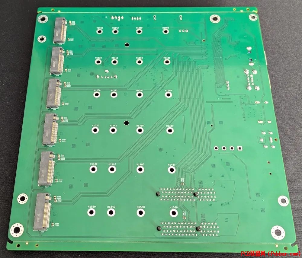

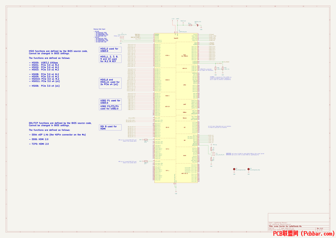

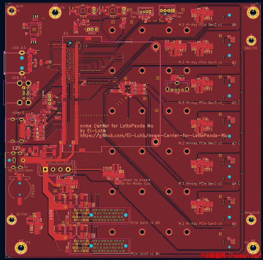

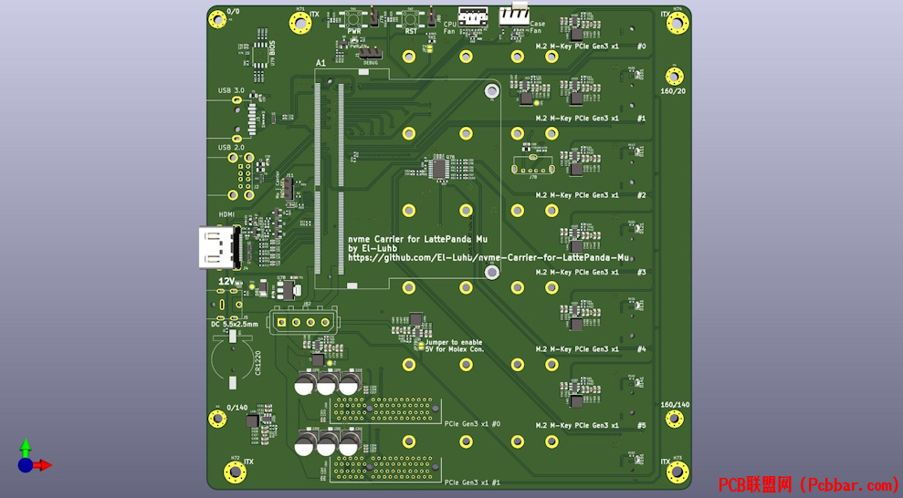

一个为 LattePanda Mu 设计的 mini-ITX NVMe 载板项,包含六个M.2 和两个PCIe端口,可以用作 NAS。

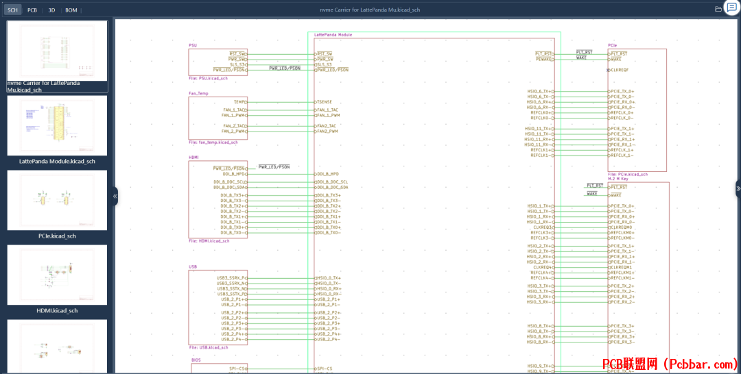

Made with KiCad 系列将支持新的展示方式。直接将以下链接复制到浏览器中(或点击“阅读原文”):https://www.eda.cn/ecadViewer/viewerPage?xmlId=afca2c9d-bad7-41ff-8d71-c1f87791b88b&fileZip=%2Fdata%2Fdesign%2Fdemo%2Fafca2c9d-bad7-41ff-8d71-c1f87791b88b.zip即可动态查看设计的原理图、PCB、3D 及 BOM,查询设计中器件、走线、焊盘的属性详情。还可以在原理图中与AI小助手互动,帮您更高效地学习设计细节:

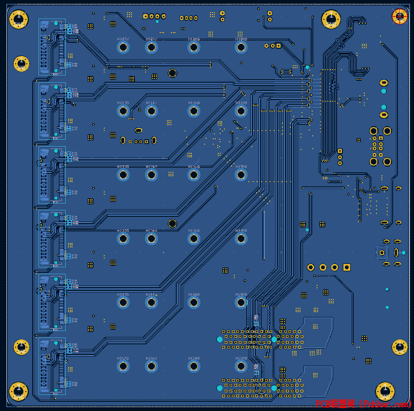

项目简介作者原本计划在年底前做一块主板,通过 Unraid 运行一个私有的 Nextcloud 实例。但在尝试设计时,了解到了 LattePanda Mu 的活动,申请并被接受了。项目目标是开发一个双层主板,具有六个 M.2 接口和两个PCIe接口。但目前,这个设计已经变成了一个四层主板。不过如果可能的话,作者之后会提供双层主板的设计。
功能特性

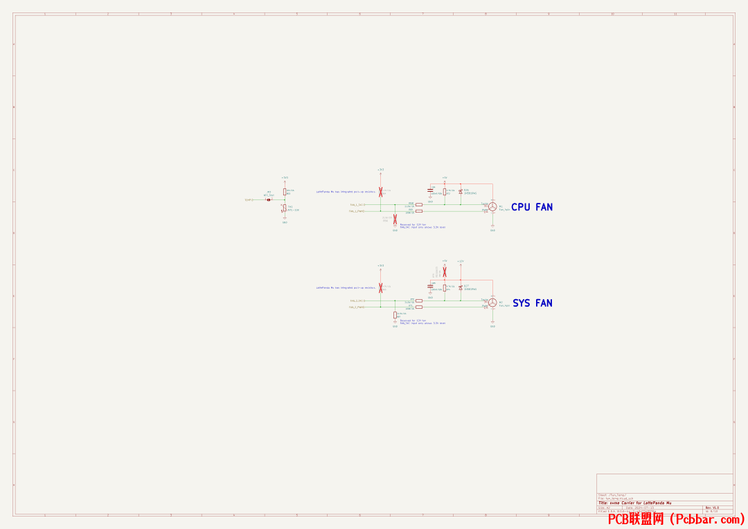

电源输入  * DC 5.5x2.5mm:12V(最大 10A)内部接口  * 2 个 PCIe 3.0 x4(x1 电气)插槽  * 6 个 M.2 M Key,最高 2280(PCIe 3.0 x1)  * CPU 和 CASE 风扇插座  * 1 个 USB 2.0  * 用于为硬盘提供 5V (2A) 和 12V 电源的 MOLEX 连接器外部接口  * 1 个 USB 3.2 10Gbps  * 2 个 USB 2.0  * HDMI 2.0尺寸  * 迷你 ITX,170 毫米×170 毫米额外功能  * 载入 BIOS设计考量
选择迷你 ITX 板而非迷你 DTX 板的原因:
作者选择在迷你 ITX 板上放置两个PCIe端口,而不是使用迷你 DTX 板,主要是出于美观原因。尽管迷你 ITX 格式对作者来说仍然显得过大,但他希望使用一个合理的尺寸,以便能够适配普通的机箱。
至少需要一个 PCIe 端口的原因:
作者不想有一个固定的网络接口,而是希望有自由选择(尽可能使用PCIe x1),因此至少需要一个PCIe端口。第二个端口可以增加载体使用的灵活性,例如可以用于第二个网络卡(带有多个端口)、SATA扩展卡或通过适配器连接另一个M.2端口。
使用PCIe x4插槽的原因:
作者在这里使用PCIe x 4 插槽,是为了确保即使是稍大一些的卡也能获得更多的支持。
USB 3.x端口的重要性:
对作者来说,一个USB 3.x端口非常重要,因为它可以用于将数据备份到一个简单的外部硬盘,同时还需要一个内部USB 2.0端口用于操作系统(在作者的情况下是Unraid)。
外部 USB 2.0 端口和 HDMI 端口的来源:
作者从LattePanda Mu Lite载体中借鉴了外部USB 2.0端口和HDMI端口。这些端口在初始设置或故障排除时连接显示器、鼠标和键盘非常有用,但作者自己并不需要它们。
板上 MOLEX 连接器的目的:
板上的MOLEX连接器是为了在有人想要将载体与普通硬盘一起使用时提供电源,因为外部电源不支持这种连接。然而,这种设计在5V电源供应方面有明显的缺点。理论上,也可以在这里连接内部电源供应。
