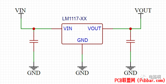

LDO一般不需要并联二极管,典型电路如下:

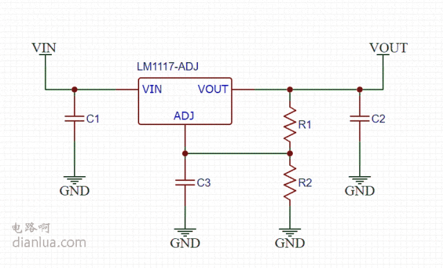

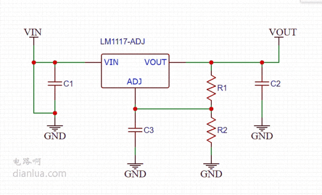

带可调节电压功能的LDO,典型电路如下:

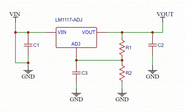

偶尔会看到在LDO的输入引脚和输出引脚之间并联一个二极管:
) G& ^' w2 S2 Q+ v

为什么需要这个二极管呢?
/ p- L8 o* Q5 J: X: u; N3 `5 b一般情况下,LDO不需要任何保护二极管。; i) t& X: S3 F2 b2 s9 q% g" W
但是,当输出电容器(C2)连接到稳压器,并且输入端对地短路时:0 j5 U. r. ^/ q; B1 \7 A
" O' Q2 _6 o" s5 B& S# B# P2 T
输出电容器将放电到稳压器的输出端:(放电电流取决于电容器的容值、稳压器的输出电压和 VIN 的下降速率)
7 I' I+ ~1 X0 ~3 I7 _
4 F8 f# B5 z; k' L/ m+ M( ]
在LM1117稳压器中,输出引脚和输入引脚之间的内部二极管可以承受10A 至20A 的微秒级浪涌电流,这是该稳压器的内部框图:
1 |2 u( M; O1 ~; x% G
6 F5 [# W. H' c
如果使用极大的输出电容器(≥1000μF) 并且输入瞬时对地短路,稳压器可能会损坏:
$ I" X+ _6 e3 B$ l4 n- y6 O
5 |! m' N# ]% Q1 k" d
这种情况下,建议在输出引脚和输入引脚之间使用外部二极管来保护稳压器:+ }( @7 J3 _% E+ q
2 k% d, T# G: {% s: w  N& ]关于LDO线性稳压器并联二极管,网络上有一些解释原因的文章。但网络上太多不靠谱的文章,遇到问题还是先看芯片的datasheet数据手册,数据手册是最权威的。/ J: j% |# ^6 {% R* W+ o4 Q, w

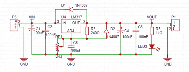

- R0 J+ U7 s3 Q6 \3 [9 e1 G4 |电路啊喜欢理论结合实际案例,以下是一个LDO线性稳压器并联二极管的实际案例,原理图:
% i+ l- i0 x) `0 d5 E/ X* R

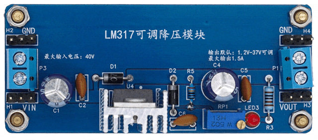

对应的实物:" j; ^2 G# s# X# Z9 k' j

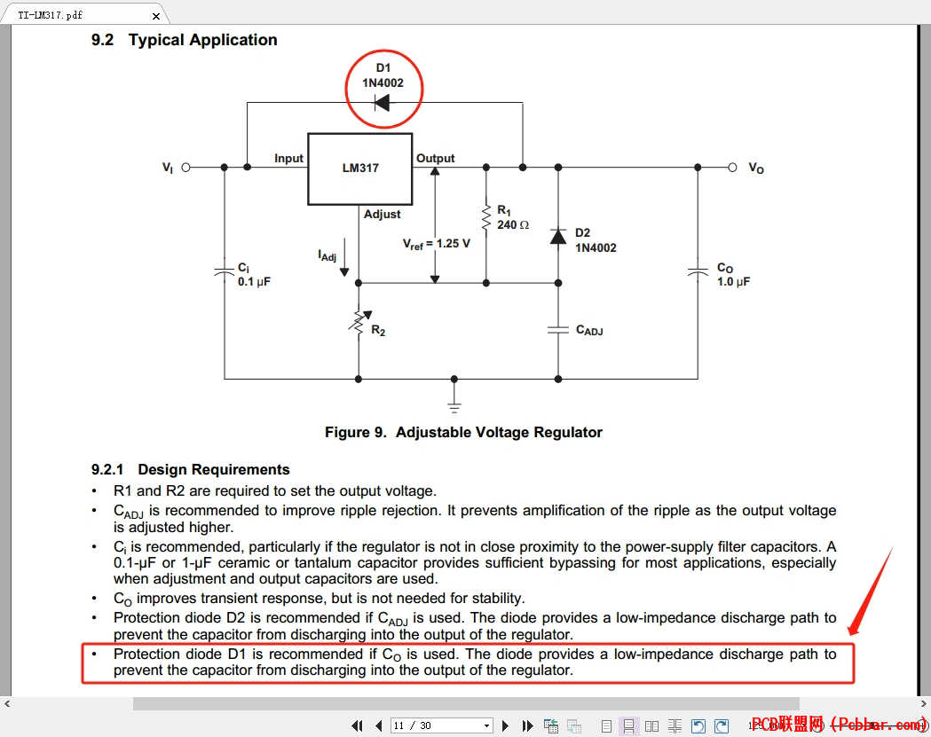

$ i5 Y+ Y, d/ h# G: O使用的是稳压器LM317,关于并联二极管,其数据手册的描述如下 :
7 I  I: x# L. X& L2 L" m) e1 J
4 j  L4 t0 H+ Y7 {& C! {3 m- v) c
8 ]" Q# x: ^* G& i4 ]
数据手册说二极管D1提供一个低阻抗的泄放路径,防止输出电容对稳压器的输出引脚放电。
: e5 _8 L. }! S; R, @一般情况不需要增加这个二极管D1,具体参考稳压器的数据手册,谨慎设计电路。. f; h' R, w: t' M& m. Q# M
另外需要注意,增加这个二极管时,二极管的反向耐压要大于LDO稳压器的输入电压。7 _" R5 m* `1 ^/ a) ^
