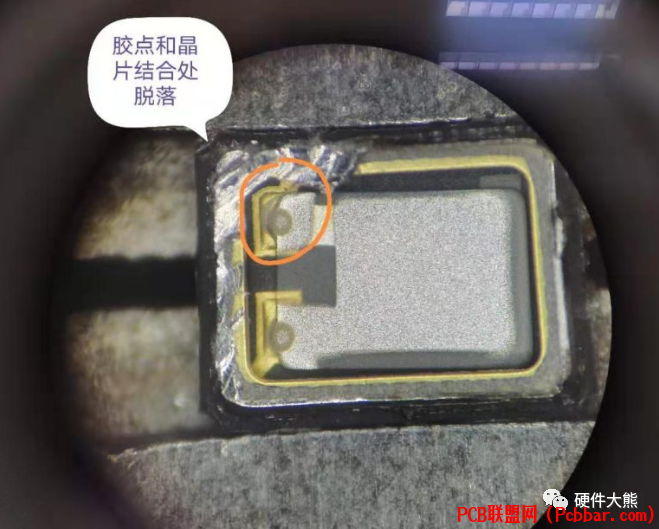

2. 晶片与基座上的弹片通过导电胶连接,在超声波高频震荡下,导电胶可能被震裂,导致晶片与基座之间出现断路,不再起振。

9 N5 L0 ~& ?8 e1 V+ O9 j; T警惕超声波工艺对晶振造成的损伤( g1 G. Y' E2 `0 S7 T3 o. B" M+ Q
1. 确保晶振与产品外壳之间有一定空间,尽量避开超声区域;5 |) G  [& E0 C0 x4 o4 T1 H. }
2. 降低超声仪运行功率;
+ Q9 P& b: [" w' z& ~9 J' {. N3. 提前做样品验证测试,检查超声工艺适用性;
9 E( P/ c$ S7 R: W# d# L4. 对于导电胶裂开问题,可以考虑选型高强度导电胶处理的晶振,包括晶片固着点特殊处理(当然,这也会导致晶振的参数变动,如ESR等)
