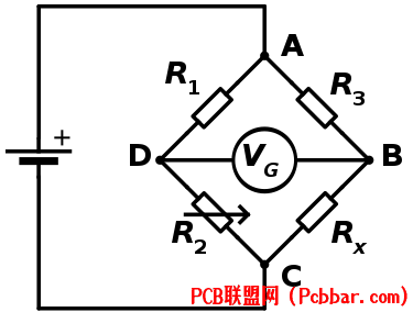

惠斯通电桥(Wheatstone bridge)又称为惠斯登电桥,惠斯同电桥,是一种测量工具,用来精确测量电阻器的电阻值。电路的拓扑图如下所示:
. ~$ C9 M. I* E% L1 g3 [; F% y. M- j. @' Z3 |
$ K3 F" }) a& n( Q5 e, K
* B8 e6 f: g+ f4 l, O电路拓扑工作原理如下:; w+ p" h! k* b  Y8 `" t
1)将精密电阻R1和可变电阻R2串联;9 S+ l( ^  z+ D+ M" B( C: h
2)将精密电阻R3和待测电阻RX串联;6 |! t' b' W! @- W( w
3)在R1和R2的中点,R3和RX的中点接上检流计;9 s" k) }9 E  r7 i
4)当检流计的读数为0时,电桥平衡,便可以计算出RX的电阻值;

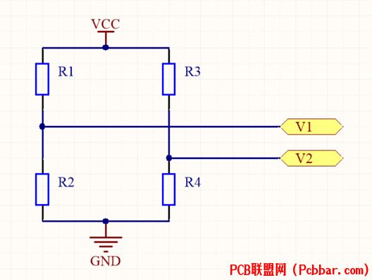

根据前面的介绍,惠斯通电桥有4个电阻,且其中一个电阻未知并且电阻的变化和外界物理量的变化有关。在设计原理上,根据电阻变化的数量,又将惠斯通电桥分为单臂式,双臂式和全桥式。下面将分别推导三种电桥的数学关系式。
, @* o5 E( h2 x; t8 k4 s2.1 单臂式) m8 c! |! @3 Y3 `

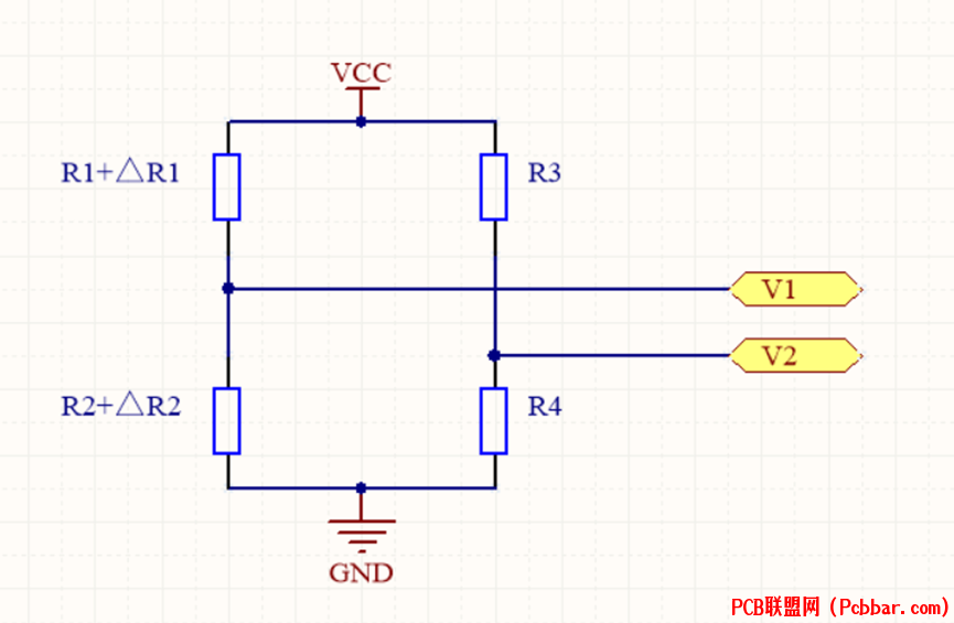

9 }4 B. o: \% @5 ?: M2.2 双臂式
- I* b- q$ |& S* ~' U双桥臂意味着有两个电阻发生变化,类似于半桥。# V$ z7 x6 ^" `6 X; L6 N; k; B% ^
6 A; a, m3 w4 B; E
* R- O. H+ z  Z- T  b- l3 E/ o
2 O( z9 D0 r. P0 @$ V2 P
双桥臂的电阻和单臂式的电阻一样,必须满足R1=R2,R3=R4,且在变化的两个电阻R1和R2中,还需要满足它们的变化量呈现负相关。即满足:# H3 H) E5 q, Z/ x& ^
$ ]2 c" I# L7 v7 ]. \$ ~" Y& Q结合单臂式的推导公式 ,可以计算出双臂式的数学表达式如下:# F) o$ Z  N1 H: {/ w
9 Z" N6 r1 S/ P6 S9 o: Q9 l0 w) f4 \" M0 X5 i. U$ y6 w, j
双桥臂的输出电压也和电源VCC以及电阻R1本身及变化量有关。双臂式和单臂式相比,电压变化相差2倍,则可以判断出双臂式的电桥要比单臂式的灵敏度更高。$ ?2 G1 R4 W' w7 @) }& _3 s

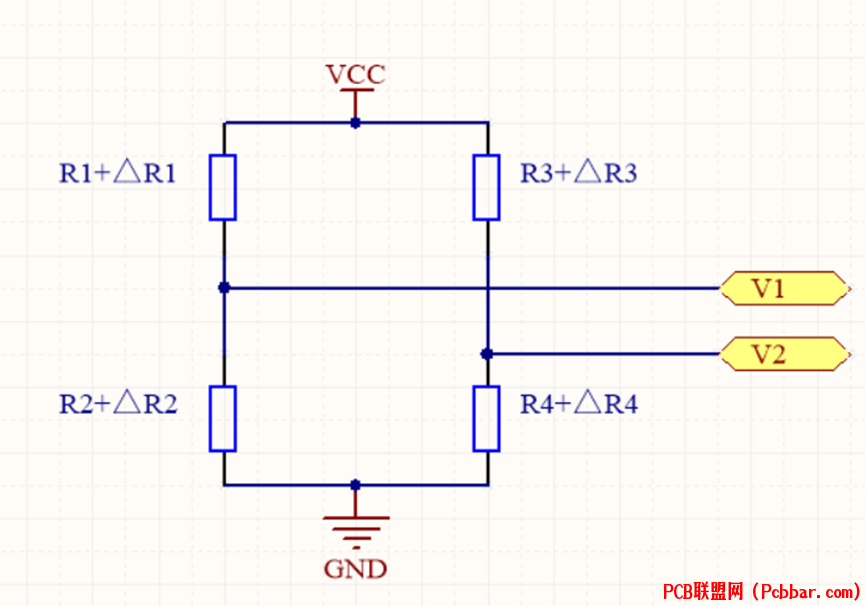

2.3 全臂式) d- I! c( I1 r" T: R! w! s0 z3 d% t
全桥意味着惠斯通电桥中的四个电阻都要发生变化,且电阻之间的存在的关系如下图所示。, N. S7 c" k" t/ y. n( }- |
5 l# y- I: e  g/ C2 T/ A# q6 a! w1 W
, z  O$ P, F. U) D/ c& j7 ~% t
' l* d0 ~  a: J3 h
; n$ t* s! |5 S" U/ A. {1 P在全桥臂中,电阻需要满足的关系如下:R1=R2=R3=R4,且
$ b3 f; Q. O4 F' k% a% q& Z
1 \  g7 x! I2 X$ [9 p) v相比单臂式和双臂式而言,对电阻的变化的要求更高。. m) b+ {' I' [6 S. U
同理可以推出数学关系式为:/ `) K) N9 C. H& l2 `
+ _7 ~' Z$ w: H' }( b. U
全臂式相对双臂式电压相差2倍,和单臂式相差4倍,因此,灵敏度会更高。- P' b, u: P$ c% }1 Y

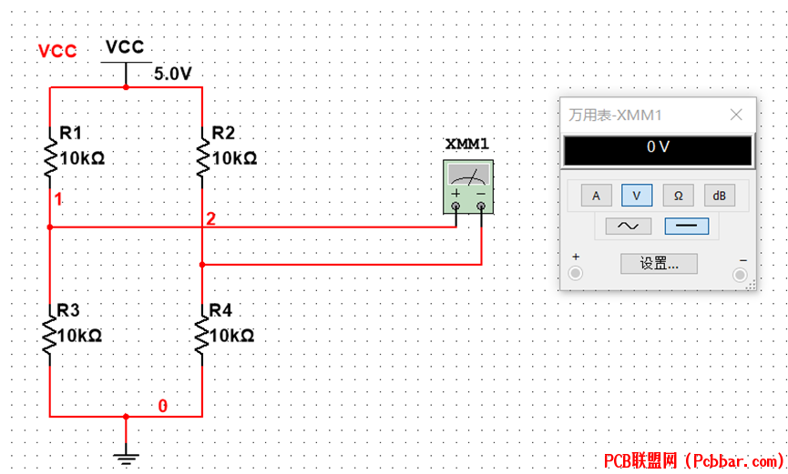

4. 惠斯通电桥仿真+ k* t* o% k; C6 B+ Z+ y$ o
1)当电桥平衡时:# k6 m% ]8 T, N0 m4 Q+ J2 I/ x" T
根据电桥原理可知,平衡式的电压为0V,仿真一致。
( s+ i8 |( m4 \: z, ]6 q! j8 B" D- X0 r8 l
' Z) G* Z0 X' p0 l3 @0 ?6 h- h8 u; P4 X+ c5 d1 }5 s
