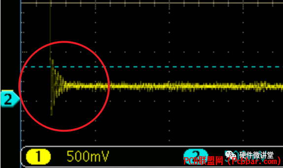

前两天做测试,碰到下图这样的波形。其实,在信号线或者开关波形上,经常会有类似振铃出现,不晓得你有没有思考过为什么。今天我们就在这里聊一聊振铃。

# C5 R* }" `9 {$ f  U振铃多出现在数字电路的信号跳变的边沿处,从0到1,从1到0。比如文章开头的波形图片,就是从1到0切换时发生振铃。

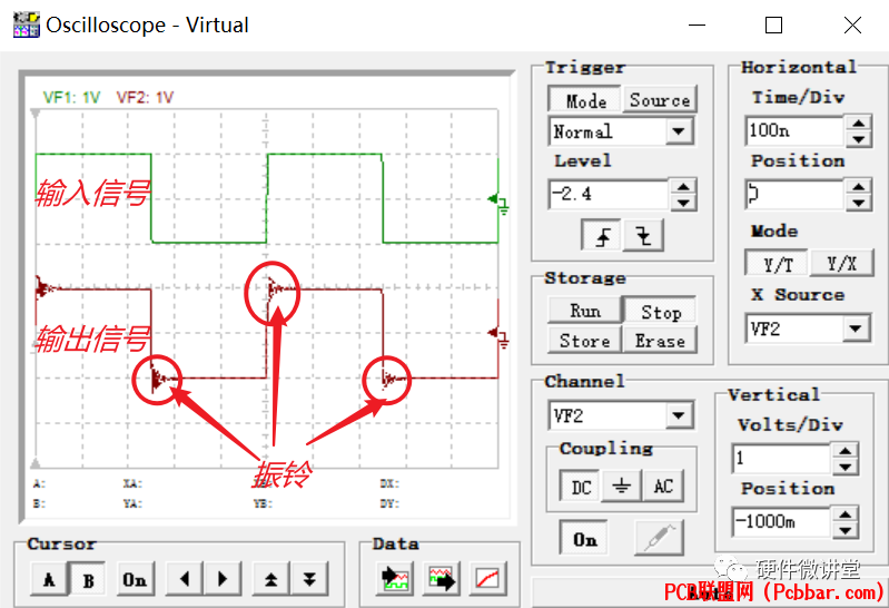

$ d2 C$ d/ K" K/ B  t% q5 s# I: F示波器看下波形,如下图,输出信号画圈的部分,明显可以看出有“振铃”。

4 x! e  ]2 q# p7 @) A! j把时基从100ns调整到5ns,波形放大,如下图,可以看到明显的振铃波形。

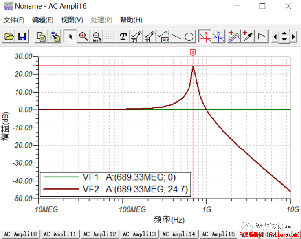

% i6 z3 e$ }# m8 v% `' e1 R7 @# [/ s我们用交流分析看下这个电路的频率增益曲线,发现高频处有谐振点,谐振频率为689MHz,接近666MHz!) r0 P3 d# l3 c* U3 \( P; H
说明LC有发生串联谐振,并在该电路中充分展示了LC谐振的选频特性把基频2MHz的666MHz的高次谐波分量选出并进行(将近)24dB的放大,再和原来的基波叠加,在输出信号上体现出振铃波形。
