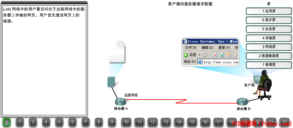

1. LAN网络中的用户要访问位于远程网络中的服务器存储的网页。用户首先激活网页上的链接。
如果该域名对应的IP地址本地已经缓存,就直接访问该地址的80端口或者8080端口;如果没有缓存,那么浏览器会发出DNS请求给DNS服务器,获得该域名对应的IP地址。
获得地址后,浏览器会通过socket首先向服务器发送三次握手,建立起TCP连接。

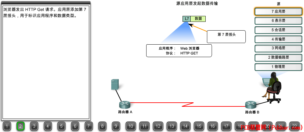

2. 浏览器发出HTTP Get请求。应用层添加第7层报头,用于标识应用程序和数据类型。
数据区需要按照HTTP协议填充对应数据,格式参考RFC2616。

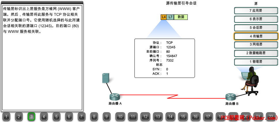

3. 传输层标识上层服务是万维网(WWW)客户端。然后,传输层将此服务与TCP协议相关联并分配端口号。它使用随机选择的与此所建回话相关联的源端口(12345),目的端口(80)与www服务相关联。
    进行网络通信的进程必须绑定一个端口号,该端口号用于区分网络通信的进程。一个端口号只能被1个进程绑定。
    通常web服务器的端口号为80,8080。

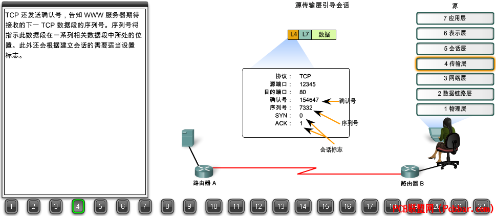

4. TCP还发送确认号,告知www服务器期待接收的下一TCP数据短的序列号,序列号将指示此数据段在一系列相关数据段中所处的位置。此外还会根据建立会话的需要适当设置标志。
该序列号非常有用,TCP要保证数据正确到达对方,并且对方要能够让数据有序重组,重组的依据就是这个序列号。

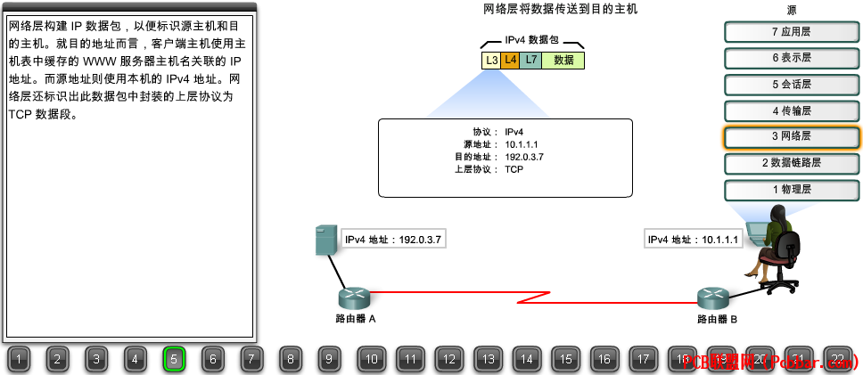

5. 网络层构建IP数据包,以便标识源主机和目的主机。就目的地址而言,客户端主机使用主机表中缓存的www服务器主机名关联的IP地址。而原地址则使用本机的IPv4地址。网络层还标识出此数据包中封装的上层协议为TCP数据段。

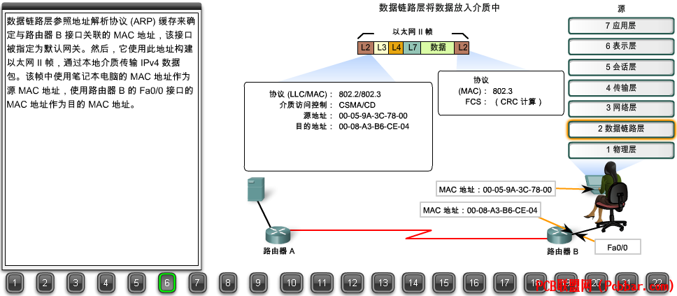

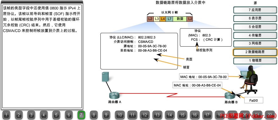

6.数据链路层参照地址解析协议(ARP)缓存来确定与路由器B接口关联的MAC地址,该接口被制定为默认网关。然后,它使用此地址构建以太网II帧,通过本地介质传输IPv4数据包。该帧中使用笔记本电脑的MAC地址作为源MAC地址,使用路由器B的Fa0/0接口的MAC地址作为目的MAC地址。
7. 该帧的类型字段中还使用值0800指示IPv4上层协议。该帧以前导码和帧首(SOF)指示符开始,以帧尾帧校验序列中用于产错校验的循环冗余校验(CRC)结束。然后,它使用CSMA/CD来控制将帧放置到介质上的过程。

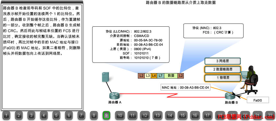

路由器检查前导码和SOF中的比特位,查找表示帧开始位置的连续两个1的比特位。然后,路由器B开始缓存这些比特,作为重建帧的一部分。收到整个帧之后,路由器B生成帧的CRC。然后将此与帧结束位置的FCS进行对比,确定接收的帧完整无缺。当确认该帧未损坏时,再比对帧中的目的MAC地址和接口(Fa0/0)的MAC地址。如果二者相符,则删除帧头并将数据包向上传送到网络层。

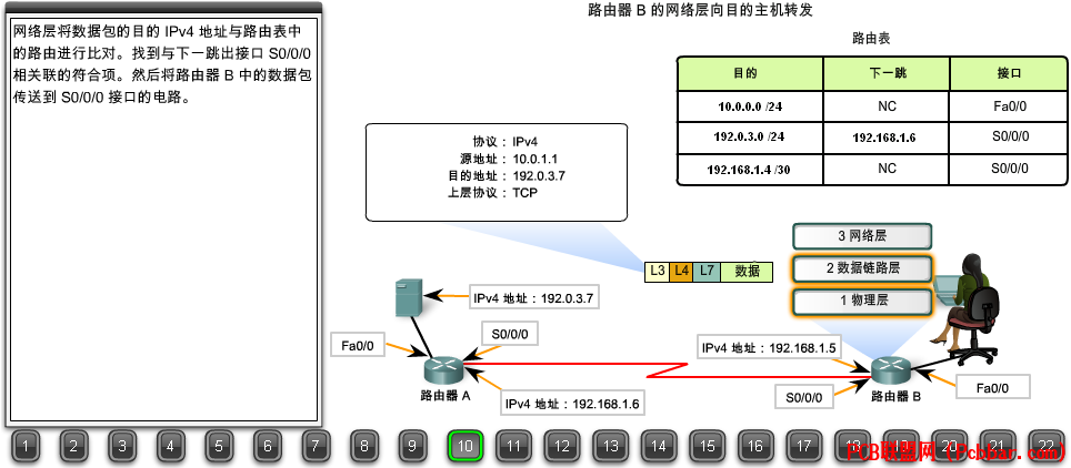

10. 网络层将数据包的目的IPv4地址与路由表中的路由进行比对。找到与下一跳出接口S0/0/0相关联的符合项。然后将路由器B中的数据包传送到S0/0/0接口的电路。
路由器值会查看数据包的IP层信息,并根据目的IP地址来查找路由表,路由器是搭建网路最重要的一个设备,用来连接不同的网络。
网络搭建好之后,每个路由器中都要提前建立好到各个网段的路由。通常路由条目由动态路由协议RIP、OSPF来动态创建。

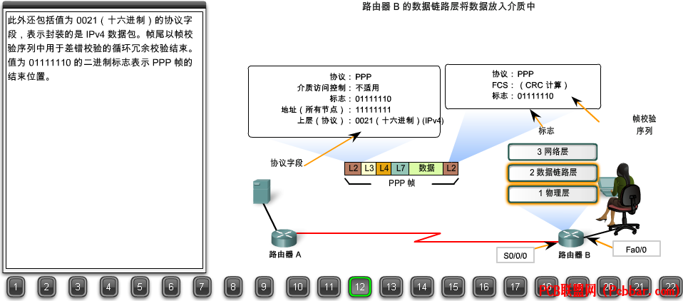

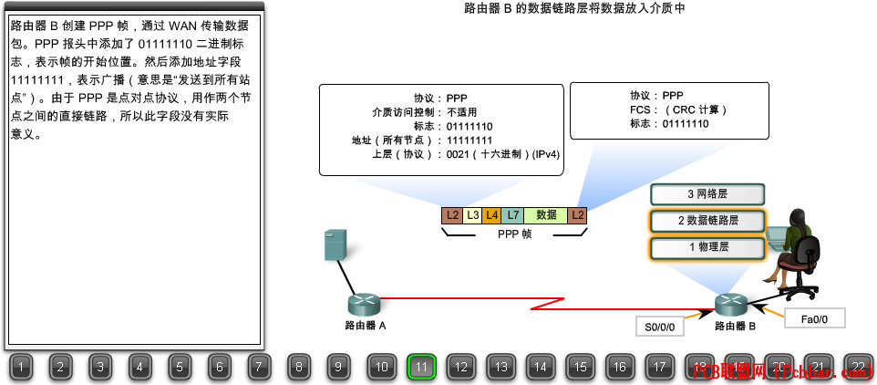

11.路由器B创建PPP帧,通过WAN传输数据包。PPP报头中添加了01111110二进制标志,表示帧的开始位置。然后添加地址字段1111111,表示广播(意思是“发送到所有站点”)。由于PPP是点对点协议,用作两个节点之间的直接链路,所以此字段没有实际意义。
路由器的所有接口地址都不能处于同一网段,一般一个出接口连接一个独立的网段。
路由器和路由器之间两个网口传输数据一般用PPP协议。
12. 此外还包括值为0021(十六进制)的协议字段,表示封装的是IPv4数据包。帧尾以帧校验序列中用于差错校验的循环冗余校验结束。值为01111110的二进制标志表示PPP帧的结束位置。

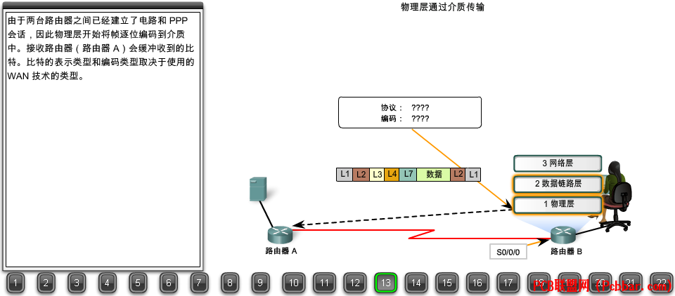

13. 由于两台路由器之间已经建立了电路和PPP会话,因此物理层开始将帧逐位编码到介质中。接收路由器(路由器A)会缓冲收到的比特。比特的表示类型和编码类型取决于使用的WAN技术的类型。

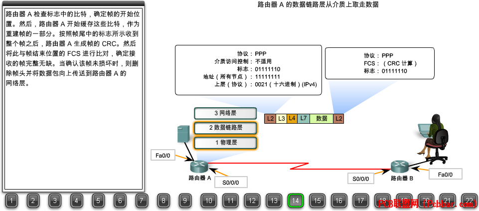

路由器A检查标志中的比特,确定帧的开始位置。然后,路由器A开始缓存这些比特,作为重建帧的一部分。按照帧尾中的标志所示收到整个帧之后,路由器A生成帧的CRC。然后将此与帧结束位置的FCS进行比对,确定接收的帧完整无缺。当确认该帧未损坏时,则删除帧头并将数据包向上传送到路由器A的网络层。

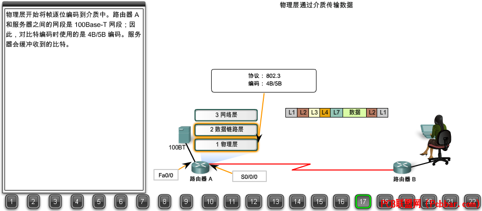

17. 物理层开始将帧逐位编码到介质中。路由器A和服务器之间的网段是100Base-T网段;因此,对比特编码时使用的是4B/5B编码。服务器会缓冲收到的比特。

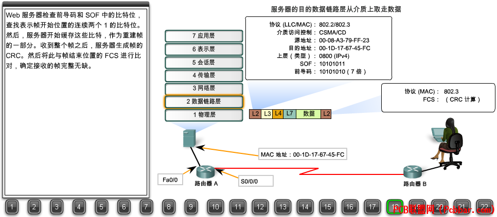

18. Web服务器检前导码和SOF中的比特位,查找表示帧开始位置的连续两个1的比特位。然后,服务器开始缓存这些比特,作为重建帧的一部分。收到整个帧之后,服务器生成帧的CRC。然后将此与帧结束位置的FCS进行比对,确定接收的帧完整无缺。
