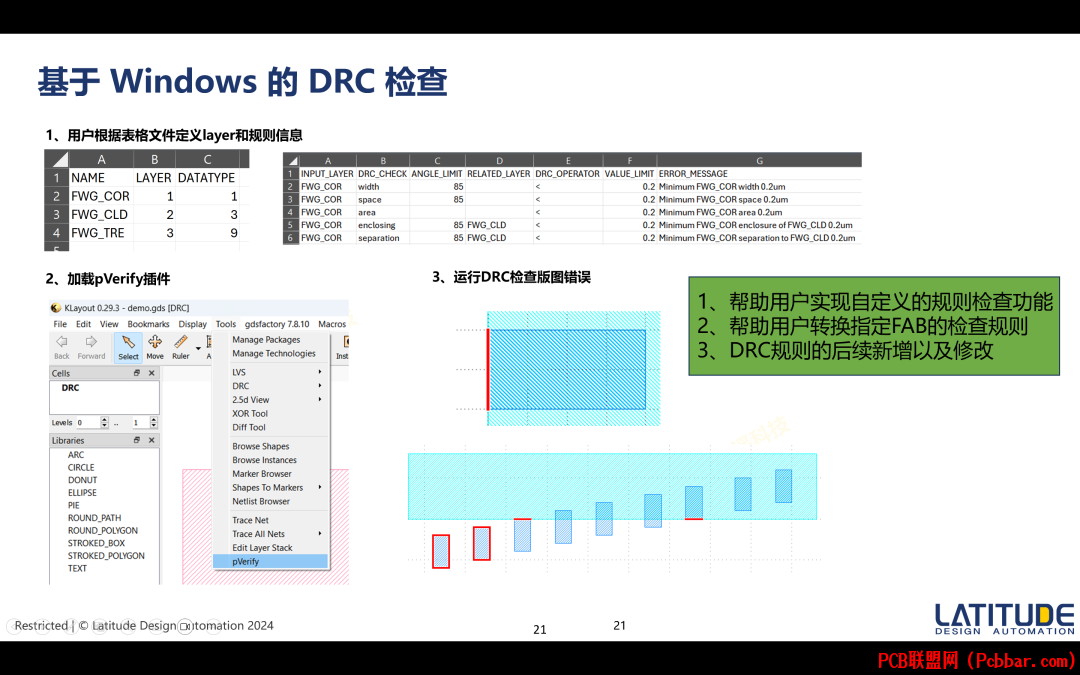

1. DRC和布局验证:pVerify工具提供基于Windows的设计规则检查(DRC)功能,允许设计师根据晶圆厂制造规则验证布局。用户可以基于层属性和几何约束定义自定义验证规则。
; l7 N& ]1 `+ j  R
; W+ W: U5 O$ n5 z) ~2 x9 q; h图6:该图展示了pVerify中的DRC验证过程,说明用户如何定义层规则并检查布局是否符合制造要求。

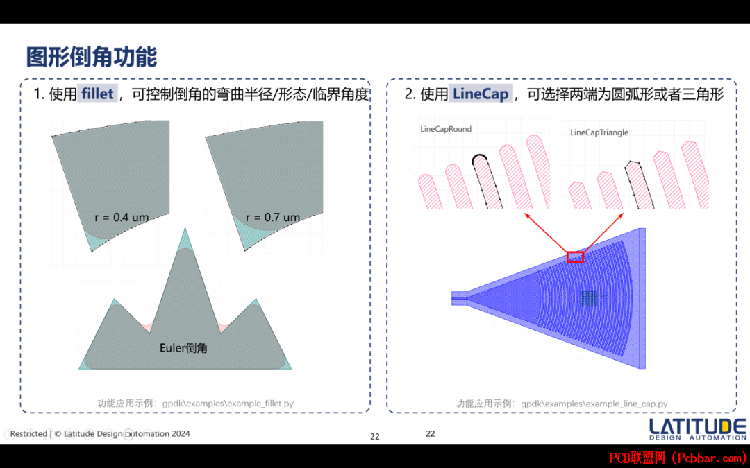

* V7 G: t" |  [9 i. T( c该工具可自动修复布局问题,如可能导致制造问题的锐角:
, ^* y* G' v9 @7 _$ o1 ^
( Y  {# f# e' c7 T, \* A& H" Y
图7:光子波导中锐角的自动修复过程,提高设计的可制造性。

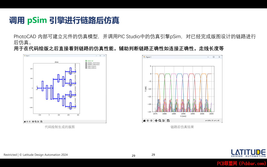

& k2 N' ]! W; Z3 F* Z8 u2. 布局后模拟:PIC Studio使设计师能够通过集成PhotoCAD布局与pSim模拟引擎来执行布局后模拟。这一工作流程有助于验证实际布局实现是否符合预期性能:# Z; [+ y6 o( [3 ?
4 c: p; z0 a8 @9 \7 d图8:布局后模拟功能,已实现的布局可直接分析光学性能。( h7 R+ `6 |. B2 A7 |1 }

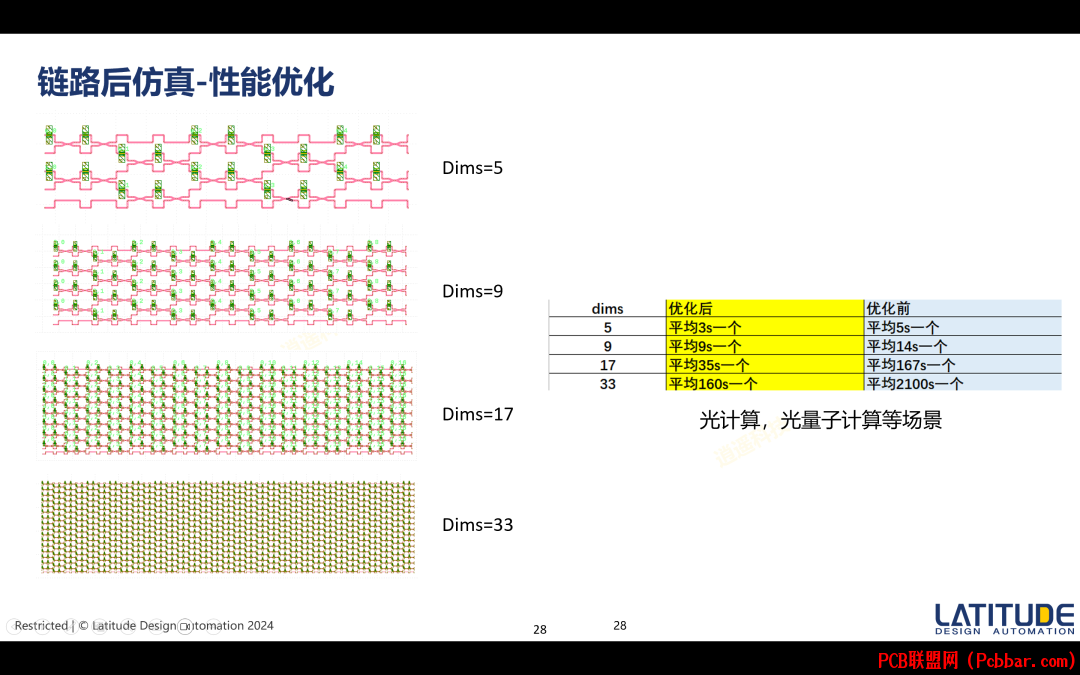

该平台还包括优化功能,可显著提高模拟性能,对于光计算应用的速度提升可达13倍:+ F, r# [7 H4 Q1 i( v! R/ }
% w& m2 c) x- I* R8 A* f+ x( V
图9:该图展示了不同复杂度光子网络的性能优化结果,显示模拟速度显著提升。

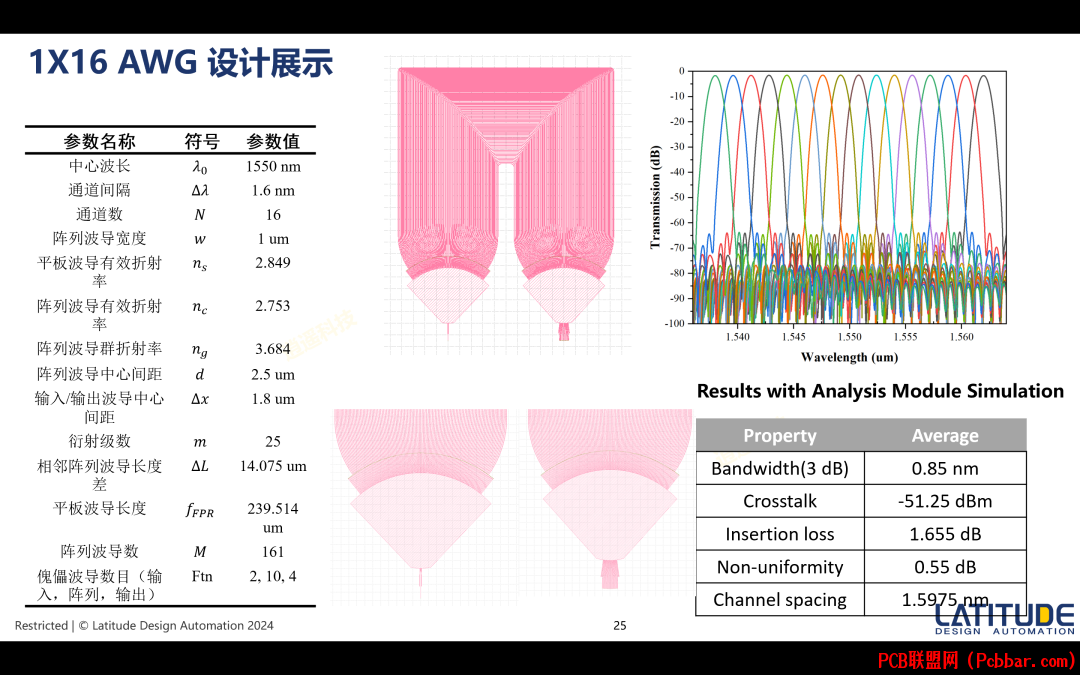

/ c, }! K- H* TAWG Wizard工具自动化设计阵列波导光栅(AWG),这是波分复用应用的关键元件。这一专业工具提供自动GDS生成,适用于1×N、N×N和M×N AWG配置;与FDTD协同模拟,实现精确建模;用于快速性能估计的分析模块;以及工艺变异分析。
+ ?4 V+ K/ @3 @, L2 o. O
0 g: Q+ p% o6 i  U; z图10:1×16 AWG设计案例研究,包含详细参数和模拟性能指标。

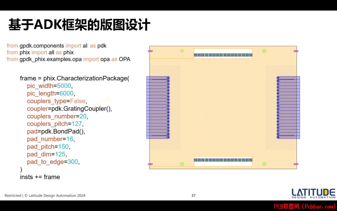

) J; y7 U* L' }9 H/ [3 X* g/ _PIC Studio为Assembly设计套件(ADK)提供先进支持,这对于准备光子设计用于封装和与其他元件集成非常重要。PhotoCAD中的ADK框架允许用户生成具有定义光学和电气接口的标准化芯片框架,在框架内自动放置和布线元件,在光学元件之间创建波导布线,并在电气焊盘和器件之间实现金属走线。
# o9 D5 K  J5 x4 z
( b0 b! R. H' `2 c& Y# n! P, y图11:PhotoCAD中ADK框架的实现,显示自动生成的具有光学和电气接口的芯片框架。

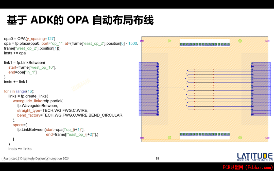

4 O8 O7 N8 G( o% U: \% H9 FADK框架使复杂光子电路如光学相控阵(OPA)的快速实现成为可能:
2 s' x0 K5 c/ L+ ^1 @
6 S, i0 b; Z$ k* d2 y图12:ADK框架内光学相控阵设计的自动波导布线。) f2 ~: e; [1 C
8 ?6 v$ w7 ~6 e, c3 ]* `
' ]0 B* C& d! |0 @* B, l) `4 p* C

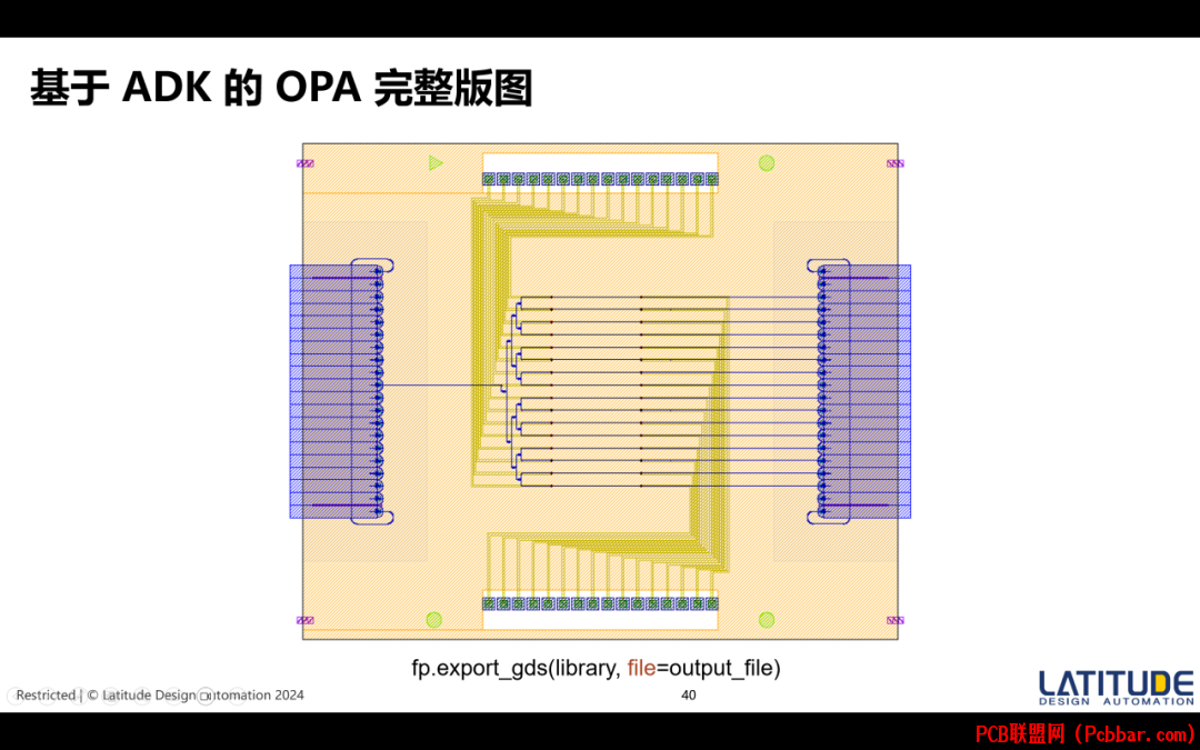

图13:完整OPA布局,包含光学波导和电气连接,展示集成设计能力。9 u) v% t; v$ C" ^3 c2 q

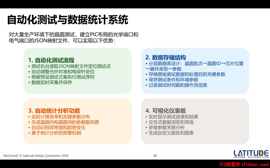

" a$ M  `* y& M* K, d1 G: RPIC Studio还包括测试设计套件(TDK)功能,弥合设计和制造验证之间的差距。自动测试系统提供将布局端口与物理测试点关联的JSON映射文件,自动光纤对准和探针定位,不同器件类型的预编程测试序列,以及实时数据收集和统计分析。
/ N9 x9 |: K9 E" E. i
) ~9 t0 o, P2 B4 s/ C0 |* V图14:自动测试和数据分析系统,展示设计信息如何流向测试设备以及结果如何处理。0 l; e$ u. i1 z8 Q  e
