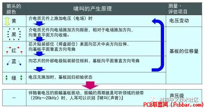

    啸叫的产生原理
    为什么陶瓷电容器会产生『啸叫(声音)』?

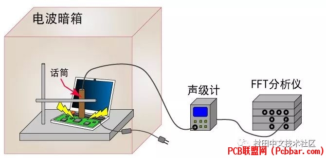

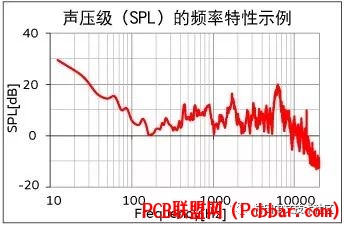

    1) 声压级测量
    通过测量「声压级」,量化(数值化)啸叫。
    电波暗箱中使测量物体处在工作状态,通过话筒,用声级计测量声压级。
    此外,为了评估和对策,用FFT分析仪确认声压级的频率特性。

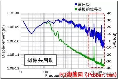

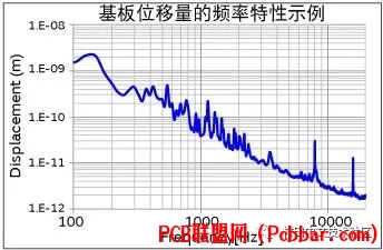

    2) 基板的位移量测量
    通过测量基本的位移量,可确认电容器使基板振荡。
    在使测量物体工作的状态下,激光照射在基板上,检测出反射光的多普勒频谱仪测量基板的位移量。

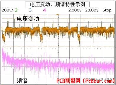

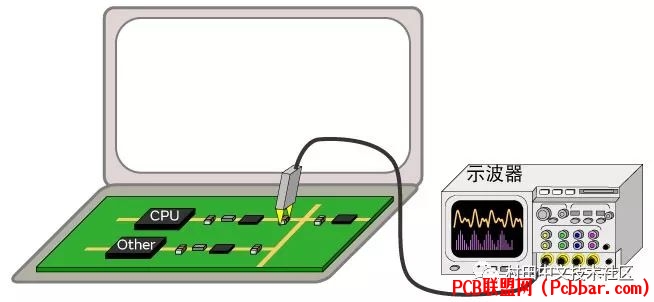

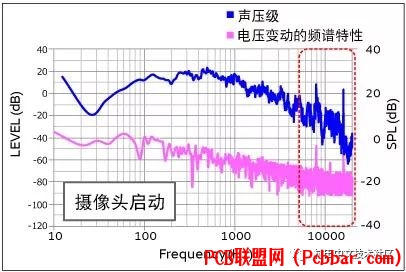

    3) 电压变动测量
    通过测量电容器端的「电压变动」,可调查对象电容器是否是产生啸叫的原因。
    在使测量物体工作的状态下,来确认可听领域频率(20Hz-20kHz)的纹波电压是否施加到电容器上。
    4) 关于声压级和基板的位移量关系
    电容器是产生啸叫的原因时,基板的位移量和声压级一样频率变高。(红色点线框内)
    5) 关于声压级和电压变动关系
    电容器端的电压变动频谱,和声压级频谱一样,频率变大时(红色点线框内),可判断该电容器是啸叫产生原因。

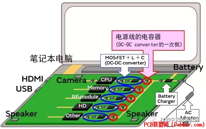

    2) 笔记本电脑上容易成为『啸叫』原因的电容器是

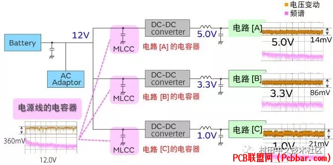

    2-1)笔记本电脑的电源线模式图
    笔记本电脑中的电源线(DC-DC converter的一次侧)多使用电容器。若在该电源线上使用陶瓷电容器时,有时会产生啸叫。
    2-2)电源线的电容器容易产生『啸叫』的原因
  • 使用大静电容量的电容器
    ? 高介电常数的介电体受电场的膨胀收缩变大。
  • 给CPU,摄像头,RF模块等各电路供电。
    ? 很容易引起电压变动。
  • 电源线的电压高达10-20V。
    ? 容易产生与电场成正比的逆压电应变。
    3) 笔记本电脑的电源线框图

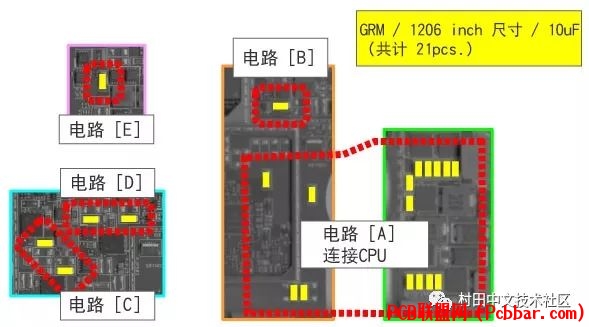

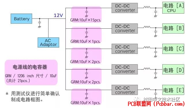

    1) 电容器的搭载位置
    电源线的电容器1206 inch尺寸/10uF产品共计21个。分别贴装在CPU等5种电路(电路A~E)。
    2) 笔记本电脑的电源线框图
    以粉色框的电源线的电容器为对象,实施了啸叫评估、对策。

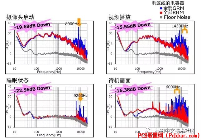

    3) 替换评估结果
    以下所示的数据是由本公司实施评估所得的参考值。基板形状、元件的贴装状态等条件不同,声压级降低效果也有所差异。并不保证所有外壳都能获得效果。

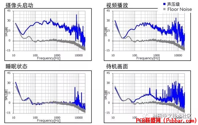

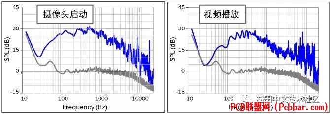

    工作模式不同声压级也不同,对声压级高的摄像头启动、睡眠状态、视频播放(液晶画面亮度max)、待机画面4种类型的工作模式进行啸叫评估、对策。
    ※所有评估均在FULL充电后、连接AC适配器的状态下进行。
    将电源线的电容器全部替换为啸叫对策元件「KRM」,如下所示可降低声压级。
    接下来展示各操作模式的结果详情。
    <替换结果详情 (1/4) > 摄像头启动
    <替换结果详情 (2/4) > 视频播放

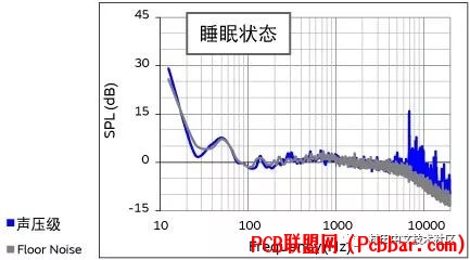

    <替换结果详情 (3/4) > 睡眠状态
    <替换结果详情 (4/4) > 待机画面
    每个电路替换为啸叫对策元件(KRM)时的声压级变化 (1/2)电源线的电容器(粉红框内所示的位置)通过DC-DC converter分散到各电路前,因为在相同电源线上,所以具有相同的电压变动。
    将每个电路上的该电源线的电容器替换为啸叫对策元件进行评估。
    每个电路替换为啸叫对策元件(KRM)时的声压级的变化 (2/2)上图所示的电源线的电容器按照电路[A-E]的顺序,将普通电容器(GRM)替换为啸叫对策元件(KRM)。
    由于替换为KRM数量的增加,声压级逐渐降低。
    将电源线的电容器全部替换为啸叫对策元件「KRM」,可降低以下声压级。

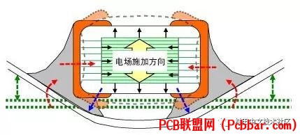

    一旦交流电场被施加在高介电常数材料的电容器上,电容器变形振动,使基板振荡,该振荡周期成为可听领域的频带(20Hz~20kHz)时,电容器产生的啸叫就成为“刺耳的声音”。

    村田根据由于陶瓷电容器影响造成啸叫问题时,对啸叫产生影响的原因,提出使用啸叫对策元件和元件安装等方案,对应啸叫问题改善。
    难以将振动传播到基板,控制圆角。
    <KRM系列>
    使用端子板等将陶瓷电容器从电路板上浮起来安装,带有金属端子的型号可以抑制振动传递到电路板上。

    啸叫的产生原理(补充)
    多层陶瓷电容器上使用的铁电体必须有压电性。
    存在电场时,发生失真,由于芯片膨胀、收缩,产生『啸叫(声音)』
