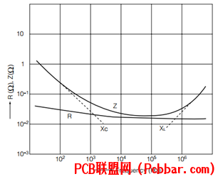

     不过,我找到一个尼吉康nichicon的一个通用电解电容的文件,电解电容的ESR随频率升高是降低的,变化率并不大,ESR从120Hz变到100Khz,ESR只下降了一半(如果看到了我前面陶瓷电容的文章,会发现陶瓷电容下降100-1000倍左右)如下图。

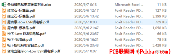

下面是几个品牌的最普通的铝电解电容参数,按照上述方法计算得120Hz的ESR值如下:
我们可以看到,如果我们限定容值和耐压,各个厂家的ESR相差不大。
另外,也可以发现,封装(尺寸大小)不同,对ESR的影响不会太大,但是会影响纹波电流的大小,这也比较容易想明白,尺寸大,能更抗热,纹波电流自然也越大。
下面大致列下不同容量,不同电压的铝电解电容的ESR的大小。
既然各家差不多,就以红宝石的为例吧,列了一个表格,方便查询,如下图。
需要说明的是这个ESR值是在120Hz情况下的,如果频率升高,按照尼吉康nichicon的文件,ESR是会有所下降,看曲线(文章前面有)大致是2倍左右(100Khz),但是我也找到Nippon提供的文件,ESR下降更多,达到7倍左右。
下图是Nippon的曲线
所以,我们可以知道普通电解电容的ESR在120Hz是多少,但是其在100Khz或者其它频率的ESR会更低,具体是多少呢,也不能确定。
