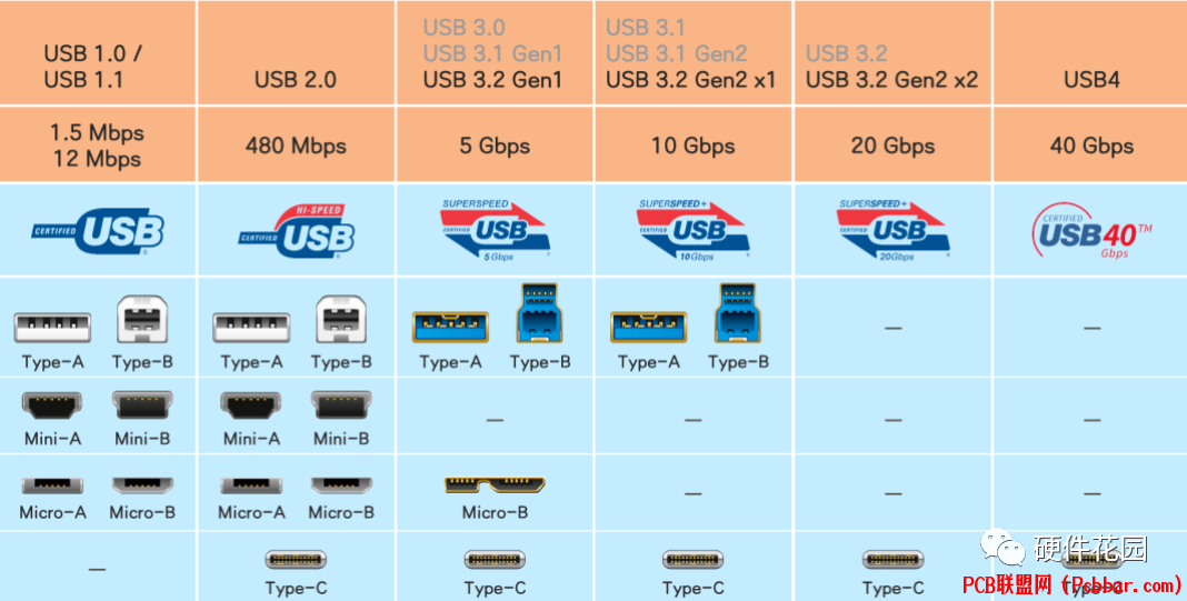

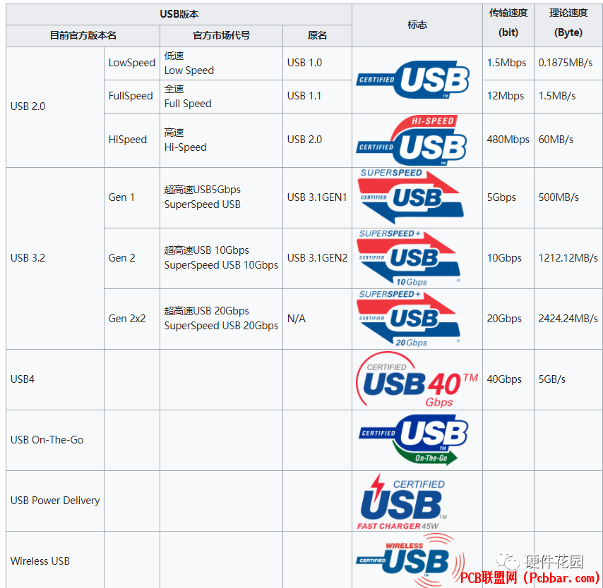

USB 具有传输速度快、使用方便、支持热插拔、连接灵活、独立供电、协议向下兼容等优点,可以连接键盘、鼠标、大容量存储设备等多种外设,该接口也被广泛用于智能 手机中。2 USB各版本传输标准USB传输标准经历了USB1.0/USB1.1->USB2.0->USB3.x->USB4.0的演进。每个版本的标志、传输速率和理论速度如下图。
USB版本概述从上图可以看出,USB1.0、USB1.1分别对应USB2.0的低速版本Low-Speed、中速版本Full-Speed,USB2.0对应USB2.0 高速High-Speed。USB 1.0 -> USB 2.0 Low-SpeedUSB 1.1 -> USB 2.0 Full-SpeedUSB 2.0 -> USB 2.0 High-Speed
从USB3.0开始,可能是借鉴了USB2.0以前的发展经验(命名混乱
,后文会提到),USB3.0开始分Gen1、Gen2,小版本的更新归属于Gen1、Gen2,大版本的更新归属于USB3.0、USB3.1、USB3.2(其实还是比较混乱
)。USB 3.0 -> USB 3.1 Gen1 -> USB 3.2 Gen1USB 3.1 -> USB 3.1 Gen2 -> USB 3.2 Gen2x1USB 3.2 -> USB 3.2 Gen2x2发展到今天,最新的版本已经更新到USB4!USB 4 -> USB 4 Gen3x22.1 USB1.01996年1月15日推出USB1.0接口规范不过因为当时支持 USB 的周边装置少的可怜,所以主机板商不太把 USB Port 直接设计在主机板上。规定低速传输速率为1.5Mbit/s对外提供供电电压为5V,最大电流500mA一般适用于鼠标、键盘等低速HID设备。支持热插2.2 USB1.11998年9月23日对原来的USB1.0进行升级,提出了USB1.1。USB1.1规定了全速传输速率为12Mbit/s,并兼容USB1.0的1.5Mbit/s传输线缆最大长度3m对外提供供电电压为5V,最大电流500mA一般适用于鼠标、键盘、U盘,光驱等。一个USB接口理论上可以支持127个设备。2.3 USB2.02000年4月27日由USB-IF组织提出了USB2.0总线协议规范。这在当时是很快的传输速度了,但是在今天随便一个移动硬盘都是TB级别的,随便一部2k、4k 的电影也是GB级别,USB 2.0 的传输速度已经不够用了。具备480Mbit/s的高速传输速率,向下兼容低速1.5Mbit/s和全速12Mit/s传输线缆最大长度5m对外提供供电电压为5V,最大电流500mA通过HUB级联的方式,一个USB接口理论上可以扩展127个USB设备支持 4种传输方式:控制传输、中断传输、同步传输和块传输。2.4 USB3.0 /USB 3.1 Gen1 / USB 3.2 Gen1

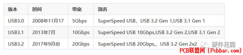

  • 全双工通讯。2.5 USB 3.12013年,USB 3.1 发布,传输速度达到了 10Gbps。但是从这里开始,USB-IF 开始了魔幻操作,对之前的接口标准重命名了,导致现在接口名称混乱。以前的 USB 3.0 改名为 USB 3.1 Gen 1 又称为第一代 USB 3.1,新发布的 USB 3.1 改名为 USB 3.1 Gen 2 又称为第二代 USB 3.1。前面提到的 USB 3.0 消失在了历史长河。速度翻番至10Gbps新增USB A/V影音传输。更适合作为移动设备的输出接口,尤其是可逆的Type-C。
    将供电的最高允许标准提高到了20V/5A,供电100W。
    必须使用USB Type-C接口才能达到10Gbps的速度。
    2.6 USB 3.22017 年,USB 3.2 发布,最高速度达到了 20Gbps。没有错,USB-IF 组织又对接口标准重命名了。第一代 USB 3.1 改名为 USB 3.2 Gen 1 又称为第一代 USB 3.2,第二代 USB 3.1 改名为 USB 3.2 Gen 2 又称为第二代 USB 3.2。就这样,USB 3.1 也消失在了历史长河。
    新发布的 USB 3.2 (传输速度 20Gbps),叫做 USB 3.2 Gen 2x2 又称为双通道第二代 USB 3.2。之所以想出USB 3.2 Gen2x2这样的名字,大概是因为它使用了USB Type-C接口的上下两端全部pin脚,速度得以翻番。
    USB 3.2 Gen 1、USB 3.2 Gen 2、USB 3.2 Gen 2x2还各自有一个市场推广命名,分别是SuperSpeed USB、SuperSpeed USB 10Gbps、SuperSpeed USB 20Gbps。
    USB 3.x版本2.7 USB42019 年,USB4 发布,分为两个版本,一个是 20Gbps,一个是 40Gbps。物理接口形态统一使用 USB Type-C 接口。

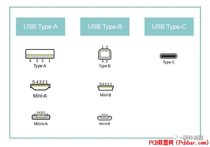

    3 USB硬件接口前面说的 USB 2.0、USB 3.1、USB 3.2、USB4 指的都是传输标准,需要依赖于物理接口才能实现传输数据、充电等功能。USB硬件接口版本如下图:
    USB硬件接口版本
    USB硬件接口在USB3.2 Gen2x1以前的版本,基本上都存在TypeA/B 、Mini、Micro版本。Mini和Micro版本的出现能够更好地应对轻薄类、移动类产品的应用场景。在USB Type-C横空出世,解决掉“正反插”的世纪性难题之后,USB将逐步统一到USB Type-C接口上。

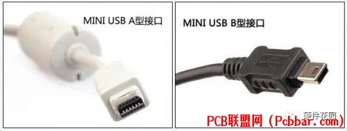

    3.2 USB Mini A/B
    Mini USB Type A(左)和Mini USB Type B(右)

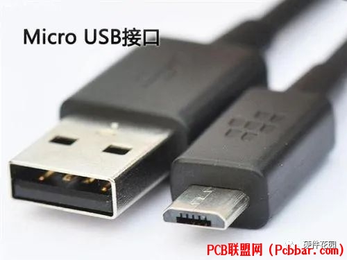

    一般用于数码相机、数码摄像机、测量仪器以及移动硬盘等移动设备。3.3 USB Micro A/B
    微型USB接口,适用于移动设备
    Micro USB口是USB 2.0标准的一个便携版本,Mini USB的下一代规格,比早期部分手机使用的Mini USB接口更小。上一代我们的手机的充电接口就是Micro USB接口。

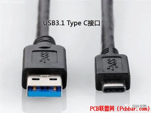

    3.4 USB3.1 Type C
    USB3.1 Type C接口为了区分不同的接口协议,通常使用 USB 3.0 协议的 USB-A 接口颜色使用蓝色。3.5  TYPE C

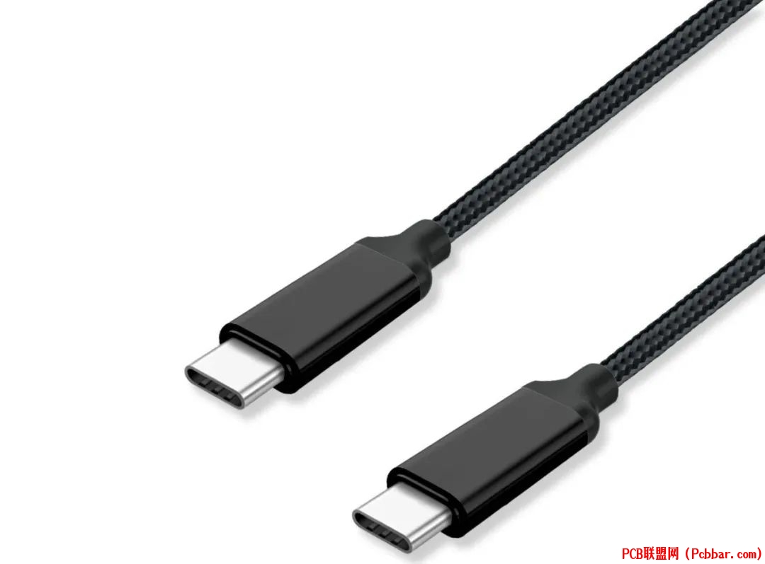

    USB Type C接口
    又称 USB-C,作为新一代通用接口,集成 USB 数据、PD 充电、音视频显示输出等功能,有望成为市场的统一接口。它是随着 USB 3.1 (这里特指 USB 3.1 Gen2,现名:USB 3.2 Gen 2,下同)标准被提出来的。
    USB4 只有 USB Type-C 一种物理接口。在传输链路上 USB4 分出了不同「隧道」来传输数据,并且能「动态分配带宽」,根据每条「隧道」的实时情况,动态调整每一部分的带宽。目前支持:数据传输(USB 3.2 隧道)、视频传输(DisplayPort 1.4a 隧道)、可选隧道(PCI-E 隧道)三种。
