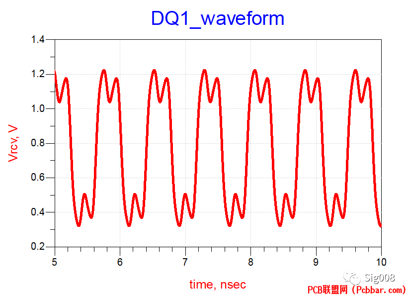

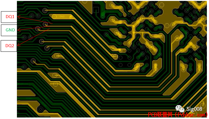

对于如下结构,DDR4的DQ信号之间为了防止彼此串扰,用了包地线;

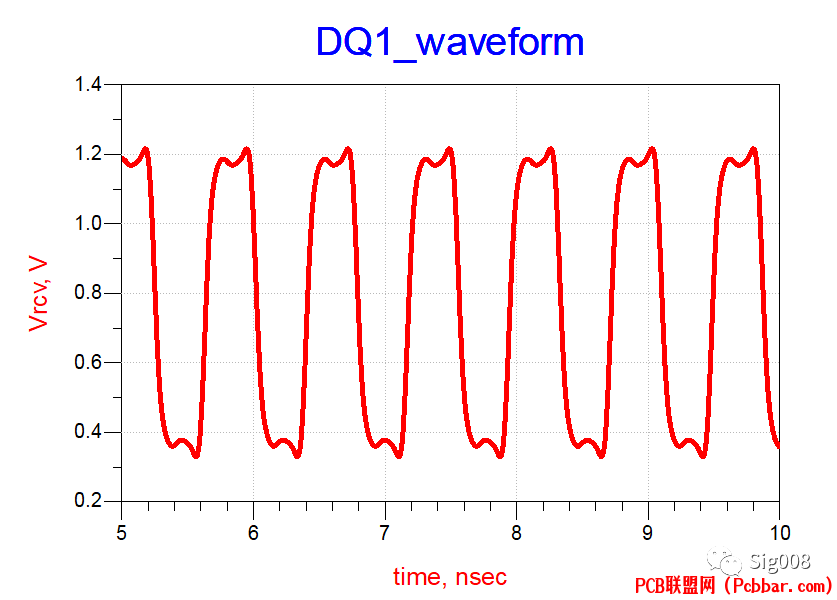

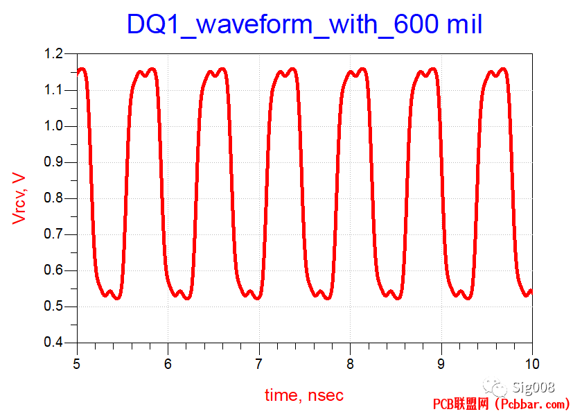

下面我们来看一下,不考虑邻近的信号线和包地线,单根信号线上的信号:
信号为点对点结构,接收端内部ODT端接,信号质量还是比较良好的;

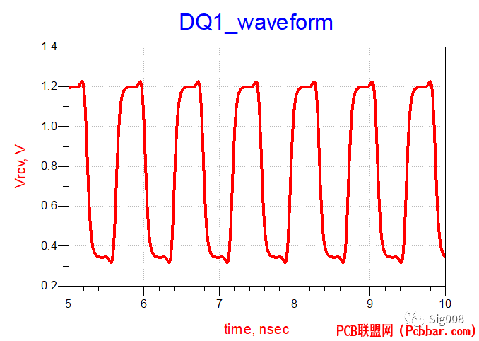

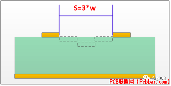

接下来看一下,没有包地线,考虑邻近的信号串扰后波形如下,注意未进行包地处理时,信号线间距为3倍线宽:
考虑两侧都有攻击线串扰时,波形如下:
可以看到,信号间距为3倍线宽时,串扰会有一定影响,但是只要端接良好,当前结构中串扰不构成本质影响;

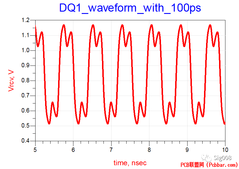

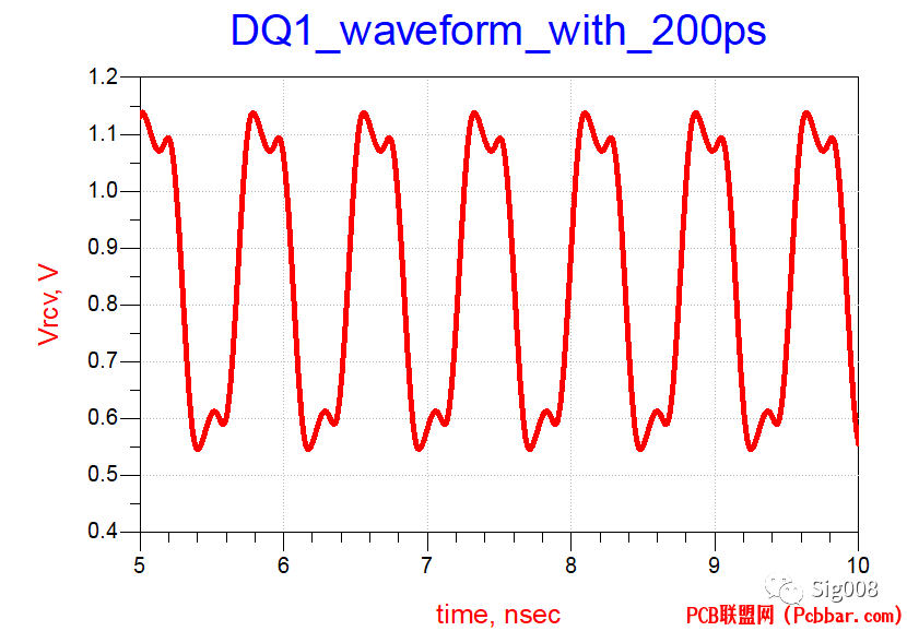

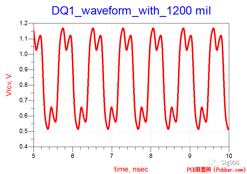

将信号间距调整为1倍间距时,波形如下:
此时,由于信号线间距比较近了,串扰影响已经非常大了,此时不能忽略;

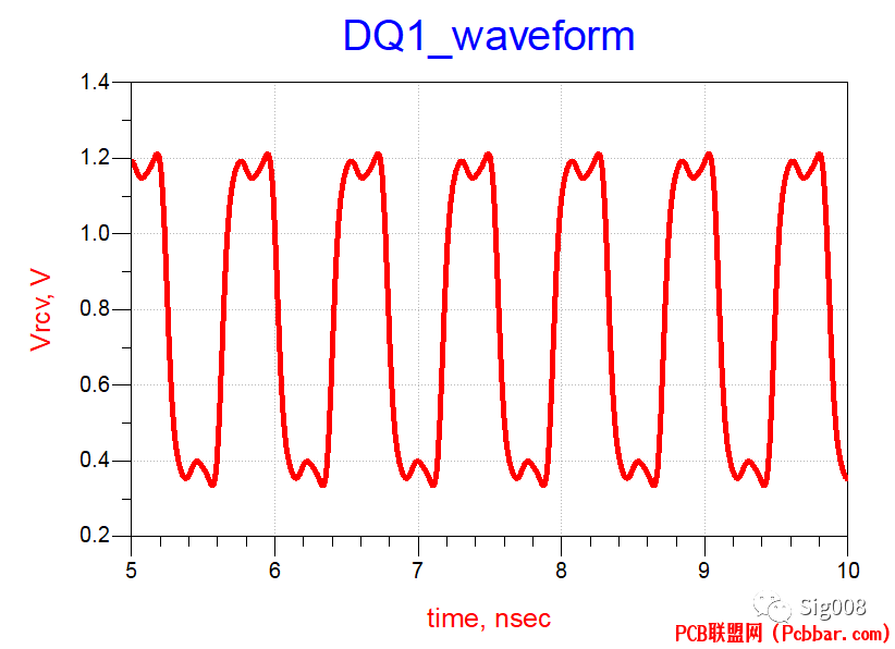

那么可以用哪些措施解决呢,首先要保证良好的端接,其次我们来对比一下,信号上升时间对串扰的影响:
通过对比,可以知道,在时序允许的条件下,选取上升边沿较缓的驱动,串扰更小;

下面我们就来看一下,在线间距为3倍线宽的信号线间加入包地线后的影响。

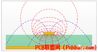

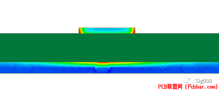

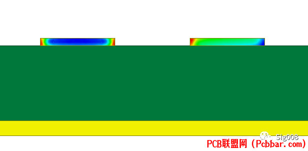

对于微带线而言,它的电磁场和电流分布如下:
而对于电流分布仿真时,软件并不关心传输路径和参考路径的电气网络是什么,这也就是说,微带线这种物理结构本身就为信号在其中传播提供了物理环境,这当然是因为,两个导体中间存在互容、互感,因此在参考路径中耦合出了返回电流,也因此,信号可以在其中传播。
而对于临近传输线而言,他们之间也存在互容、互感,如下图,也因此他们之间必然有耦合电流,而攻击线的耦合电流一旦进入邻近的传输线(受害线),那么它在受害线中就进行传播,和受害线本身的信号叠加,从而干扰信号,这就是串扰,正如上边所说,传输线这种物理结构本身就是导致串扰和信号传播的物理结构,即便他是GND。
临近线之间耦合出来的电流

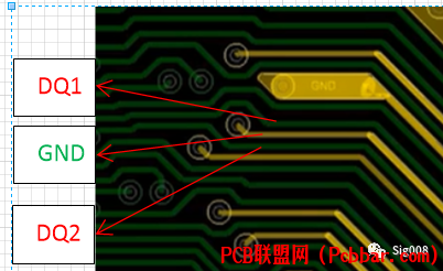

回到最开始的PCB包地结构,我们不难发现,包地线本身构成了信号的传输路径和串扰的耦合路径;
也就是说,原来线间距为3倍线宽,加入包地线之后,变成了1倍线宽,这似乎说明包地线注定要导致信号串扰变大。

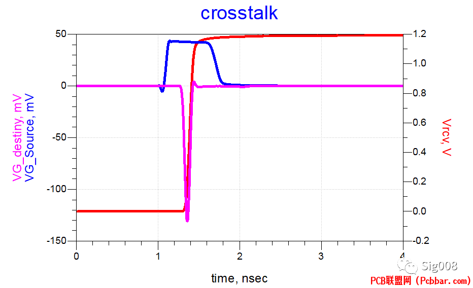

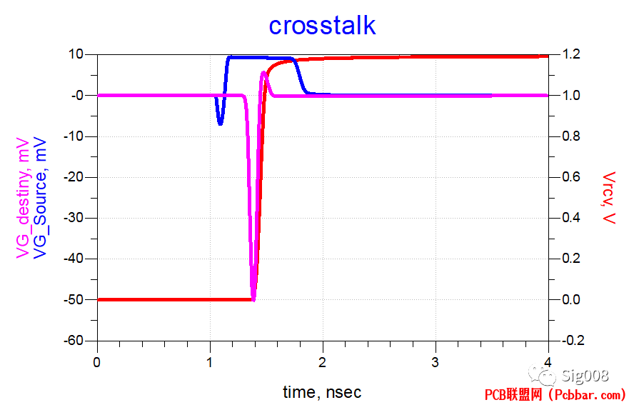

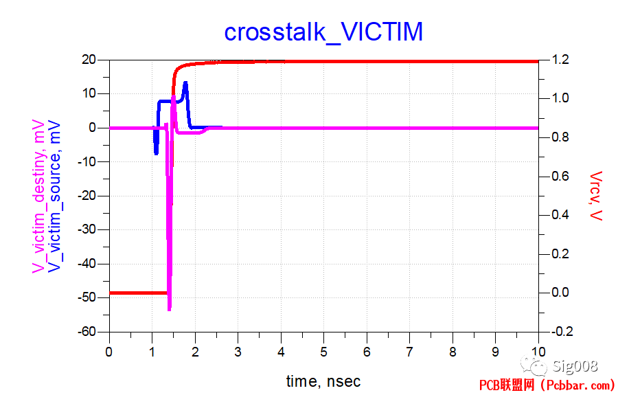

我们先来仿真观察,当攻击线上驱动一个上升跳变边沿时,在包地线上耦合出了如下串扰信号,注意,此时对包地线特别做了50 Ohm端接。

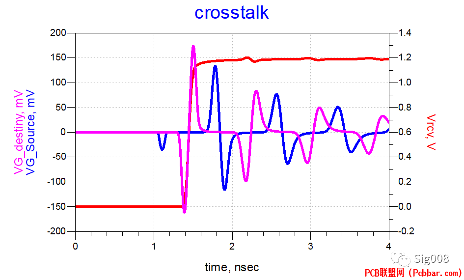

下面,将包地线的端接去掉,改换成0 Ohm,再来观察:
串扰开始震荡,这就是串扰在包地线上来回反射的结果;

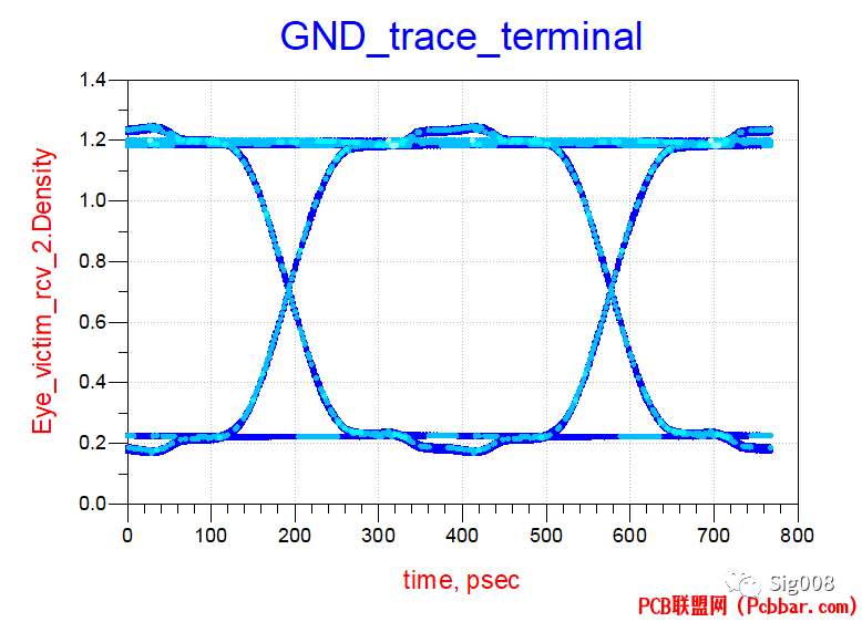

我们再来对比没有包地线、包地线端接、包地线没有端接时的受害线串扰量和信号眼图:
没有包地线
包地线端接
包地线两端接地
通过串扰和眼图对比发现,包地线引入的串扰,不容忽视,而实际中的包地线就是两端接地的,那么怎么办的,还能包地么?
