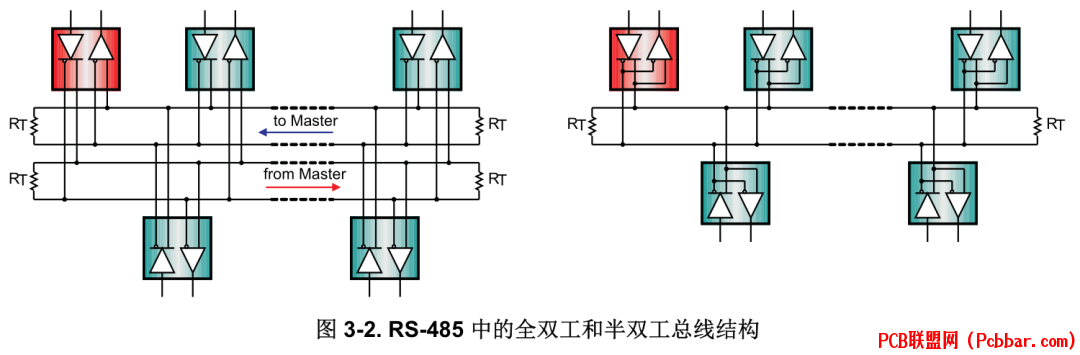

?平衡接口?多点采用单一 5V 电源?–7V 至 +12V 总线共模范围?多达 32 个单位负载?10Mbps 最大数据速率(距离为 40 英尺)?4000 英尺的最大电缆长度(速率为 100kbps)3 网络拓扑RS-485 标准建议使用菊花链连接其节点,也称为合用线或总线拓扑(请参阅图 3-1)。在这种拓扑结构中,所使用的驱动器、接收器和收发器通过短网存根接入主干线。接口总线可被设计用于全双工或半双工传输(请参阅图3-2)。
全双工实现需要两个信号对(四根电线),以及全双工收发器,其具有用于发送器和接收器的单独总线访问线路。全双工模式允许节点在一个对上发送数据,同时在另一个对上接收数据。

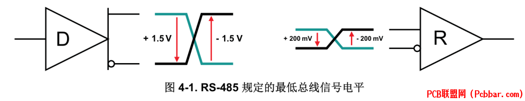

在半双工模式下,仅使用一对信号,并要求在不同的时间驱动和接收数据。两种实现方式都需要通过方向控制信号(例如驱动器/接收器使能信号)对所有节点进行控制,确保在任何时候总线上只有一个驱动器处于工作状态。多个驱动器同时访问总线会导致总线争用,这在任何时候都必须通过软件控制来加以避免。4 信号电平符合 RS-485 标准的驱动器可在 54Ω 负载上提供不小于 1.5V 的差分输出,而符合该标准的接收器可检测到低至200mV 的差分输入。即使在电缆和连接器的信号严重衰减的情况下,这两个值仍能为高可靠性的数据传输提供了充足的余量。这种稳健性是 RS-485 非常适合在嘈杂环境中进行长距离联网的主要原因。

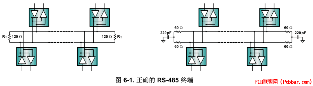

除网络布线外,RS-485 标准强制设备的印制电路板布局和连接器要与网络的电器特性保持一致,可以通过使印制电路板上的两根信号线尽可能靠近并等长来实现。6 总线终端和存根长度为避免信号反射,数据传输线应始终端接,并且存根应尽可能的短。正确的端接需要终端电阻 RT 和传输电缆的特性阻抗 Z0 匹配。RS-485 标准建议采用 Z0 = 120W 的电缆,因此电缆干线通常与 120 电阻端接,线缆的末尾处各一个(请参阅图 6-1 左半部分)。

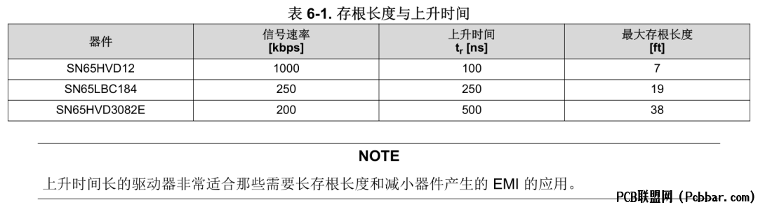

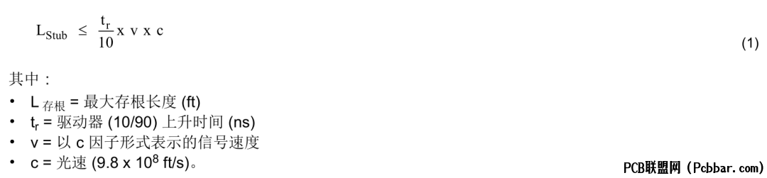

在噪声环境下的应用通常将 120Ω 电阻替换为两个 60Ω 电阻,组成一个低通滤波器,用于提供额外的共模噪声滤除能力(请参阅图 6-1 右半部分)。请务必匹配电阻值(宜使用精度为 1% 的电阻),确保两个滤波器的频率降幅相等。较大的电阻容限(即 20%)会导致滤波器转折频率不同,并且共模噪声会转换为差分噪声,从而使接收器的抗扰性降低。存根的电气长度(收发器与电缆干线之间的距离)应小于驱动器输出上升时间的 1/10,并通过以下公式得出:
表 6-1 列出了图 5-1 中(78% 速率)与各个驱动器上升时间对应的最大存根长度。

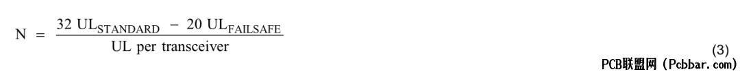

8 总线负载驱动器的输出取决于其必须提供给负载的电流,因此在总线上增加收发器和失效防护电路会增加所需的总负载电流。为了估算可能的最大总线负载数,RS-485 指定了一个单位负载 (UL) 的假设项,它表示大约 12kW 的负载阻抗。符合标准的驱动器必须能够驱动这些单位负载中的 32 个。现如今使用的收发器通常可以减少单位负载,例如1/8 UL,从而在总线上连接多达 256 个收发器。失效防护偏置可贡献多达 20 个单位的总线负载,因此收发器的最大数量 N 减少为:
因此,当使用 1/8-UL 收发器时,最多可将 96 个器件连接到总线。

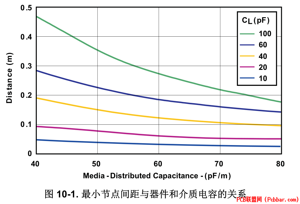

10 最小节点间距RS-485 总线是一种分布式参数电路,其电气特性主要由沿物理介质(包括互连电缆和印刷电路板轨线)分布的电感和电容决定。以器件及其互连的形式向总线添加电容会降低总线阻抗,并导致总线的介质和负载部分阻抗不匹配。当输入信号到达这些位置时,会有部分反射回信号源,造成驱动器输出信号失真。要确保从驱动器输出的第一个信号传输到接收器输入端时电压电平仍有效,需要总线上任何一处的最小负载阻抗Z'> 0.4 x Z0 ,这可以通过在总线节点之间保持最小距离 d 来实现:
其中 CL 是集总负载电容,C 是每单位长度的介质电容(电缆或 PCB 轨线)。

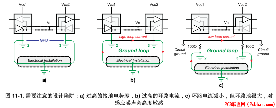

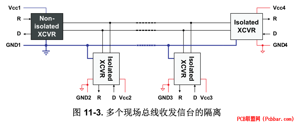

方程式 4 显示了最小器件间距与分布式介质和集总负载电容的函数关系;图 10-1 以图形方式展示了这种关系。负载电容来自线路电路总线引脚、连接器触点、印刷电路板轨线、保护器件以及与干线的任何其他物理连接。因此,总线到收发器(存根区域)的电气距离要尽可能短。下面介绍了各个电容的容值:5V 收发器的电容通常为 7pF,而 3V 收发器的电容约为 16pF 的两倍。电路板轨线视其结构而定,每厘米大约增加 0.5~0.8pF 电容。连接器和抑制器件的电容可能范围会很大。介质分布式电容范围是 40pF/m(低电容非屏蔽双绞线电缆)至 70pF/m(背板)。11 接地和隔离设计远程数据链路时,设计人员必须假定存在很大的接地电势差 (GPD)。这些电压 Vn 会以共模干扰的形式叠加到传输线上。即使总叠加信号在接收器输入共模范围内,依靠本地接地作为可靠地电流回路也是很危险的(请参阅图 11-1a)。
由于远程节点可能会从电气装置的不同部分汲取功率,当对这类装置进行修改(即在维护工作期间)时,会使接地电势差超出接收器的输入共模范围。因此,今天可正常工作的数据链路可能会在将来的某个时候停止运行。建议也不要通过接地线直接连接远端地(请参阅图 11-1b),这是因为大的环路地电流会以共模噪声的形式驾到信号线上。为了直接连接远端地,RS485 标准建议通过插入电阻器将器件地与本地系统地隔离开(见图 11-1c)。尽管这个方法减小了环路电流,但是大环路地的存在仍使数据链路对环路沿线某处产生的噪声敏感。因此,到现在为止,尚未建立一个强健的数据链路。一个可以容忍数千伏接地电势差并且强健的可长距离传输的 RS-485 数据链路方法是信号及供电电源隔离(请参阅图 11-2)。
在这种情况下,电源隔离器(例如隔离的直流/直流转换器)和信号隔离器(例如数字电容隔离器)可防止电流在远程系统地之间流动,并避免产生环路电流。而图 11-2 仅显示了两个收发器节点的详细连接,图 11-3 给出了多个隔离收发器的示例。除一个收发器外,所有收发器均通过隔离接入总线。左侧的非隔离收发器为整个总线提供了单接地基准。
