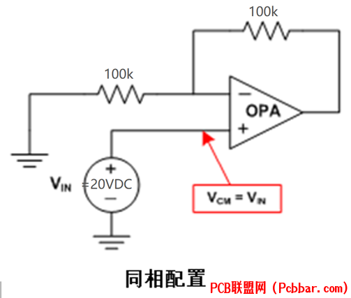

   定义为同相和反相输入端的电压的平均值,即: VCM=( VIN+ + VIN-)/2。如下图,同相输入放大器的VCM=VIN,反相放大器的VCM=0

5.当VCM=20VDC,案例计算:以TL072C为例,CMRR=100dB(TYP),Vos=3mV(TYP)。当VCM=20VDC,当同相比例放大,Gain=2, 电阻阻值100kΩ,如下图。

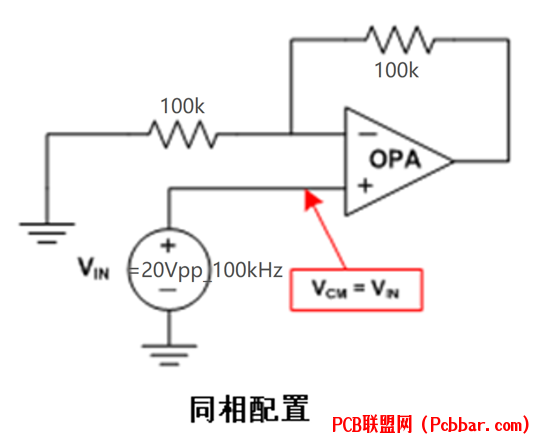

CMRR=-100dB=20log10^(ΔVos/ΔVCM)10^(100dB/20)=10^(-5)CMRR DC=1μV/VVos_CMRR=1μV/V*20V=20μV由于其Vos=3mV,因此基本可以忽略由CMRR带来的输入误差。6.当VCM=20Vpp_100kHz,案例计算:以TL072C为例,当VCM为幅值20V,频率为100kHz的正弦信号时,同相比例放大,Gain=2, 电阻阻值100kΩ,如下图。

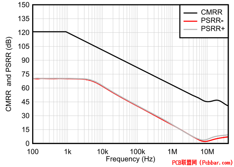

运放的CMRR是随频率的增加而降低的,Datasheeft中通常会给出一个曲线来表示这一变化。如下图:
     同样的,计算CMRR_100kHz=20log10^(ΔVos/ΔVCM)=-82dB。可以得到Vos_CMRR=12.6μV/V*20V=0.252mV。     对于高精度的OPA来说,Vos只有几个μV, 当CMRR带来的Vos_CMRR甚至是OPA本身Vos好几倍,那么选择高精度OPA就失去了意义。     共模干扰电压的一种常见来源是50Hz或者60Hz交流噪声。必须注意以保证运放的CMRR不受电路中其他元件的影响而劣化。大电阻会使电路易受共模噪声的干扰。一般来说可以按比例减小电阻值并增大对应的电容量,以保证电路的相应不变。
