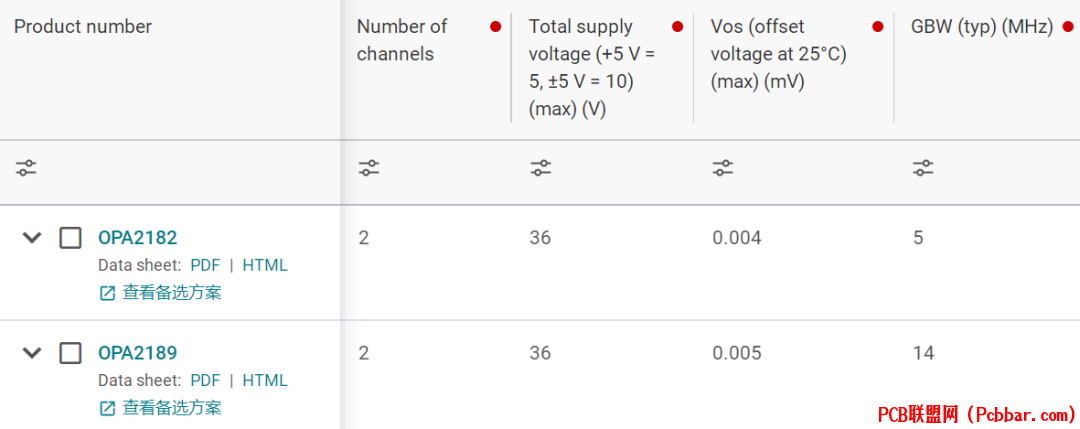

      接下来再基于这个检索条件(2通道,5MHz GBW,10uV VOS, 36V供电)在TI官网检索,可以看到对于全球模拟半导体龙头德州仪器在该条件下仅有OPA2182和OPA2189这两颗器件符合要求。

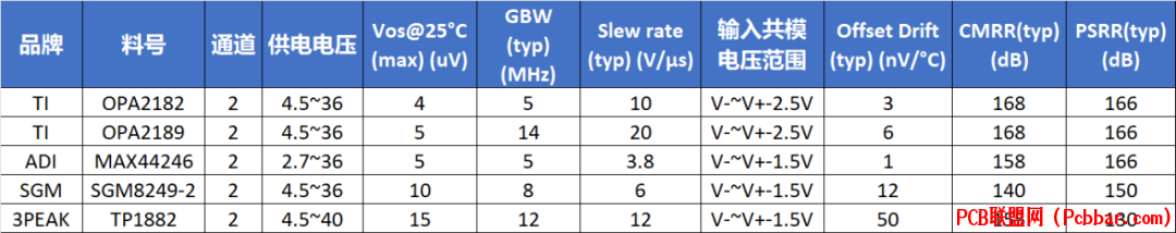

      此外,我们再来看国内两家模拟半导体圣邦微和思瑞浦,从圣邦微官网同样以此筛选条件,可以找到SGM8249-2可以符合要求,但从思瑞浦官网以此筛选条件(5MHz GBW,10uV VOS, 36V供电)是找不到对应物料,这里我们适当的放宽了条件,找到一颗最接近的物料TPA1882(12MHz GBW,15uV VOS, 36V供电)。      如此,对于全球模拟龙头TI、ADI以及国内模拟龙头圣邦微和思瑞浦,共有5颗器件符合要求,下图给出了这5颗器件的一个基本参数对比,接下来我们从直流精度、共模电压范围、CMRR/PSRR、环路稳定性这四个方面去详细对比下。
1.直流精度(VOS,Offset Drift)

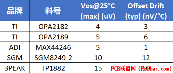

从直流精度的角度来看,国际模拟半导体龙头TI、ADI还是有比较强的优势,相比之下国内的圣邦微当前最高水准只能做到10uV的offset voltage以及12nV/℃的offset drift;思瑞浦的差距则更为明显,只能做到15uV的offset voltage以及50nV/℃的offset drift。
2.共模输入电压范围
输入共模电压会影响运算放大器的应用场景,对比下来ADI/SGM/3PEAK的输入共模电压到上轨的电压距离都是1.5V,而TI的OPA2182以及OPA2189的输入共模电压到上轨的电压距离是2.5V。
3.CMRR/PSRR

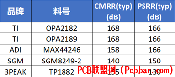

CMRR和PSRR值国内的两家模拟半导体圣邦微和思瑞浦跟TI/ADI有略微的差距,这个具体影响可以参考之前提到的关于CMRR的文章。

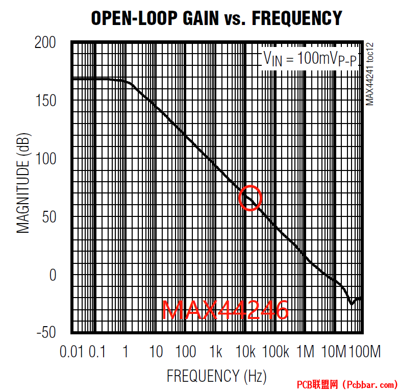

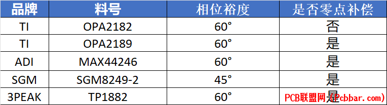

MAX44246:ADI的这颗料并没有给出phase对应的曲线,但从图中红色圈出来的部分可以明显看到,该器件也是内部做了零点补偿。

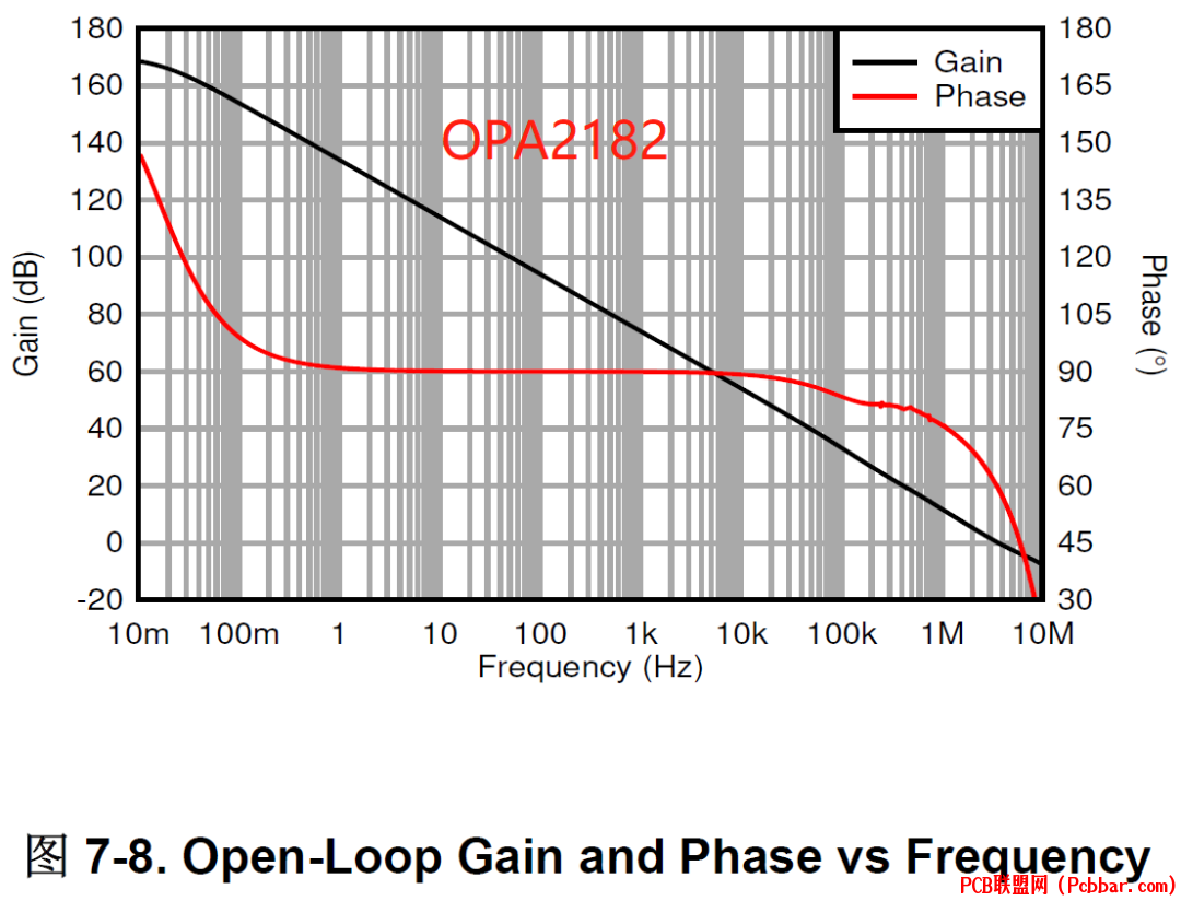

OPA2182: TI的这颗料的开环增益曲线看起来非常完美,开环增益完全单调线性,对应的phase曲线平坦区域较大,可以保证宽频范围内的相位线性度。
OPA2189: TI的这颗为了提高0dB带宽(GBW)性能,在100kHz频率处进行了零点补偿,但其补偿带来的相位特性变差,这会导致在100kHz~1MHz频率范围内出现较严重的线性失真。

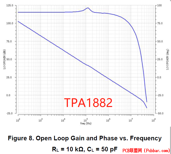

TPA1882: 思瑞浦的规格书中开环增益曲线的图非常不清楚,略显不专业,和TI、ADI、SGM在对待规格书严谨的态度上还是存在差距,从这模糊的开环增益曲线中也可以明显看出在100kHz处进行了零点补偿。

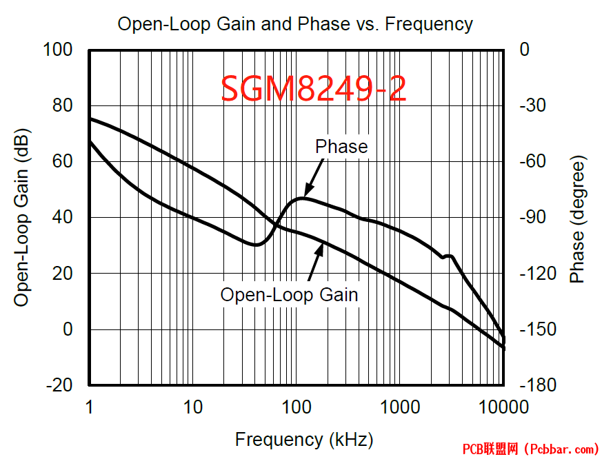

SGM8249-2: 从圣邦微的开环增益曲线中也可以明显看出,在50kHz处进行零点补偿,从而获得更高的0dB处的带宽(8MHz)。
          从上面5颗物料的开环增益曲线来看,相位裕度圣邦微略显差距,但只有OPA2182是单极点器件,是没有经过零点补偿的,我们之前讨论过,没有经过零点补偿的运算放大器的环路稳定性对多频率分量信号处理更好,其群延时特性比较好。
