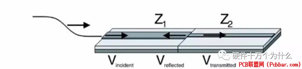

同样的,信号/电磁波在传输过程中,一旦传输线瞬时阻抗发生变化,那么就将发生反射。信号的反射有一个参数叫作反射系数(ρ),计算公式如下:
. d. ~. f! v1 y0 b3 G1 y  B2 w* w
/ E4 ?, y3 W# R$ A) [
式中,Z1为变化前的阻抗;Z2为变化后的阻抗。假设PCB线条的特性阻抗为50Ω,传输过程中遇到一个理想的100Ω的贴片电阻接地,那么反射系数运用公式计算得到:+ h9 B  `" d, Z$ i
' n9 i# E( M6 F; r: r9 ^
信号有1/3被反射回源端。反射系数ρ计算公式的推导过程,此处不展开。信号沿传输线向前传播时,每时每刻都会可能发生阻抗变化,如PCB走线宽度变化、PCB厚度变化、换层、电阻、电容、电感、过孔、PCB转角、接插件、器件管脚;这个阻抗可能是传输线本身的,也可能是中途或末端其他元件的。对于信号来说,它不会区分到底是什么,信号是否反射,只会根据阻抗而变化。如果阻抗是恒定的,那么他就会正常向前传播,只要阻抗发生了变化,不论是什么引起的,信号都会发生反射。不管是COMS电路,还是SSTL电路,抑或是射频电路,电路设计工程师希望整个传输链路阻抗都是一致的,最理想的情况就是源端、传输线和负载端都一样。但实际总是事与愿违,因为发送端的芯片内阻通常会比较小,而传输线的阻抗又是50Ω,这就造成了不匹配,使信号发生反射。这种情况在并行总线和低速信号电路中常常出现,而通常对于高速SerDes电路而言,芯片内阻与差分传输线的阻抗是匹配的。如果确实出现了阻抗不匹配,通常的做法是在芯片之外采用电阻端接匹配来实现阻抗一致性。常用的端接方式有源端端接、终端并联端接、戴维宁端接、RC 端接、差分端接等。那端接电阻要使用几颗?端接电阻怎么放置?阻值是选择多大呢?1、点对点拓扑结构在介绍端接之前,先了解下电路的拓扑结构。电路的拓扑是指电路中各个元件之间的连接关系。常见的电路拓扑结构包括点对点的拓扑、星型拓扑、T型拓扑、菊花链拓扑等,最简单的拓扑就是点对点拓扑结构的连接设计。点对点设计也是最常见的电路拓扑设计,尤其是在高速电路中几乎都是点对点的连接设计。点对点虽然简单,但这种拓扑设计限制了带负载的数量。点对点设计,由于驱动端的内部阻抗与传输线的阻抗常常不匹配,很容易就会形成信号反射,使信号失真。这就是一个信号完整性问题。如下图所示,是点对点的拓扑结构,由驱动端、传输线和接收端组成。

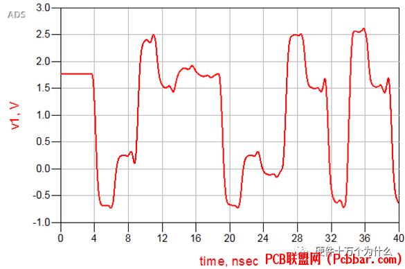

7 V/ M4 c7 j" g" y* r在这个电路拓扑中,其接收端的信号波形,如下图所示:
) \2 X. s6 \' |5 |' X0 m
  ^% f; P& ^  V& O+ F: I
▲点对点无端接的信号波形从波形上分析,信号在高电平时稳定电压在1.8V,但是最大值达到了2.619V,有819mV的过冲;最小值达到了-731mV,低于0V达到了731mV。这种情况在电路设计中需要尽量避免,因为这么大的过冲很容易损毁芯片,即使不损毁,也存在可靠性的问题。所以,在设计中需要把过冲降低,尽量保证电压幅值在电路可接受的范围内,如此案例尽量保证满足1.8V+/-5%,这时就需要通过 端接电阻来改善信号质量。2、源端端接源端端接设计也叫串联端接设计,是一种常用的端接设计。端接方式是只在芯片端出来之后添加一颗端接电阻,尽量靠近输出端。在此电路结构中,关键的是加多大阻值的电阻,需要根据电路的实际情况进行仿真或计算确认。计算的原则是源端阻抗Rs与所加端接电阻R0的值等于传输线的阻抗Z0。在前面的点对点拓扑结构中,加入端接电阻值为33Ω的R1,其电路拓扑结构,如下图所示。

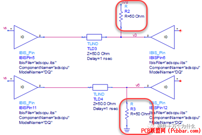

▲源端端接后的波形使用源端端接后,原本的存在的过冲已经基本消除,信号质量得到极大的改善。在加入源端端接电阻之后,信号的上升沿变缓,上升时间变长。源端端接在电路匹配时,可以使电路匹配得非常好,但并不是适合于每一种电路设计。源端端接有自身的一些特性,大致归纳如下:(1)源端端接非常简单,只需要使用一颗电阻即可完成端接。(2)当驱动端器件的输出阻抗与传输线特性阻抗不匹配时,使用源端端接在开始就可以使阻抗匹配;当电路不受终端阻抗影响时,非常适合使用源端端接;如果接收端存在反射现象,就不适合使用源端端接。(3)适用于单一负载设计时的端接。(4)当电路信号频率比较高时,或者信号上升时间比较短(特别是高频时钟信号)时,不适合使用源端端接。因为加入端接电阻后,会使电路的上升时间变长。(5)合适的源端端接可以减少电磁干扰(EMI)辐射。3、并联端接并联端接即把端接电阻并联在链路中,一般把端接电阻在靠近信号接收端的位置,并联端接分为上拉电阻并联端接和下拉电阻并联端接。电路图如下:7 P7 ^; h$ c' g' Q  R# _8 y1 t1 L
" f1 `. N" o- u# N5 X5 X% p
▲并联端接拓扑结构端接电阻值R0与传输线的阻抗一致。使用并联端接后,其接收端的信号波形,如下图所示:! M2 C& B, z' a$ J( Z3 p

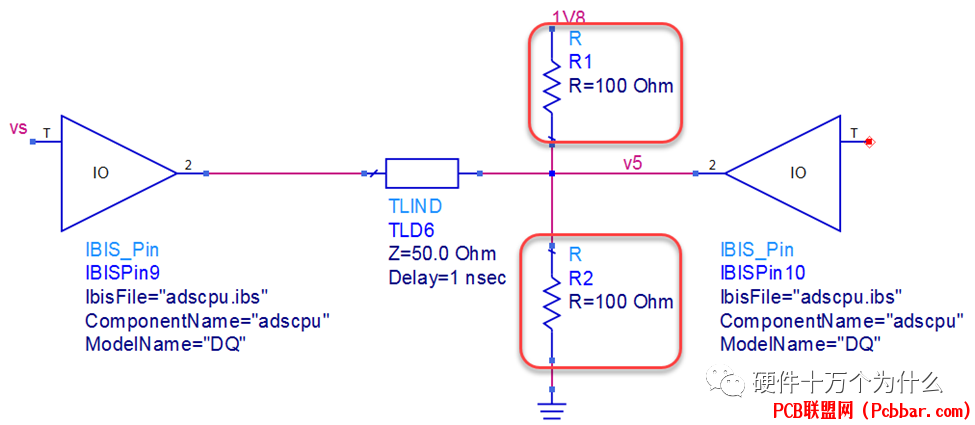

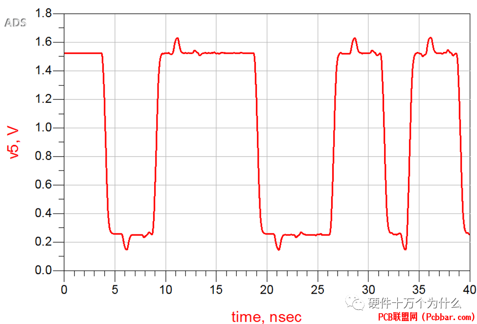

+ Z; v- ~$ ]; T( i/ a. Z▲并联端接后的信号波形从波形上分析,过冲基本被消除。上拉并联端接的波形低电平有很明显的上移,下拉并联端接的波形高电平有很明显的下移。不管是上拉并联端接还是下拉并联端接,信号波形的峰峰值都比使用源端端接时要小一些。并联端接放在接收端,所以能很好地消除反射,使用的元件也只有电阻。从电路结构就可以看出,即使电路保持在静态情况,并联端接依然会消耗电流,所以驱动的电流需求比较大,很多时候驱动端无法满足并联端接的设计,在特别是多负载时,驱动端更加难以满足并联端接需要消耗的电流。所以,一般并联端接不用于TTL和COMS电路。同时,由于幅值被降低,所以噪声容限也被降低了。4、戴维宁端接戴维宁端接就是使用两颗电阻组成分压电路,即用上拉电阻R1和下拉电阻R2构成端接,通过R1和R2吸收反射能量。戴维宁端接的等效电阻必须等于走线的特性阻抗。电路拓扑结构,如下图所示:
5 q2 K/ r3 D/ J$ W6 ^+ t
* f8 N& E7 S* ], P6 F! C% s▲戴维宁端接拓扑结构使用戴维宁端接后,其接收端的信号波形,如下图所示:
3 Y" M0 q; U% W) B# T, Q
, ?  y' Q. D: b' s- [- h▲戴维宁端接后的信号波形从上述信号波形分析,戴维宁端接匹配的效果也非常好,也基本能消除过冲的影响。戴维宁端接方式,由于一直存在直流功耗,所以对电源的功耗要求比较多,也会降低源端的驱动能力。从信号接收端的波形可以看出,戴维宁端接的幅度降低了,所以噪声容限也被降低。同时,戴维宁端接需要使用两颗分压电阻,电阻的选型也相对比较麻烦,使很多电路设计工程师在使用这类端接时总是非常谨慎。DDR2和DDR3的数据和数据选通信号网络的ODT端接电路就采用了戴维宁端接。5、RC端接RC端接在并联下拉端接的电阻下面增加一颗电容,并下拉到地,所以RC端接是由一颗电阻和一颗电容组成的端接。RC端接也可以看作是一种并联端接。电阻值的大小等于传输线的阻抗,电容值通常取值比较小。RC端接电路的拓扑,如下图所示:
