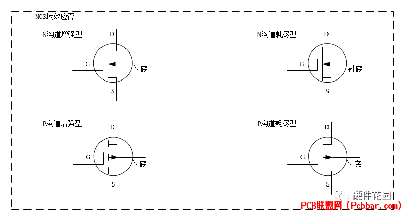

" [1 ^9 w- N9 V/ b3 p* i& FMOSFET分为EMOS(Enhancement MOS, 增强型MOS)和DMOS(Depletion MOS ,耗尽型MOS)两种。DMOS与EMOS的电路符号不同之处是,DMOS将EMOS中的虚线用实线代替。
& M/ d$ B( }* p& K9 [; v: u, w在市面上EMOS比DMOS的产品数量要多很多。所以我们也主要学习EMOS。下文如无特别说明,MOSFET均指的是增强型MOSFET。
/ l' }" `' u, J5 ZMOSFET也分N沟道和P沟道。
' u6 O, s7 t* C' a) F, w
! H8 {, Q( H: ]" a& Y% |. h

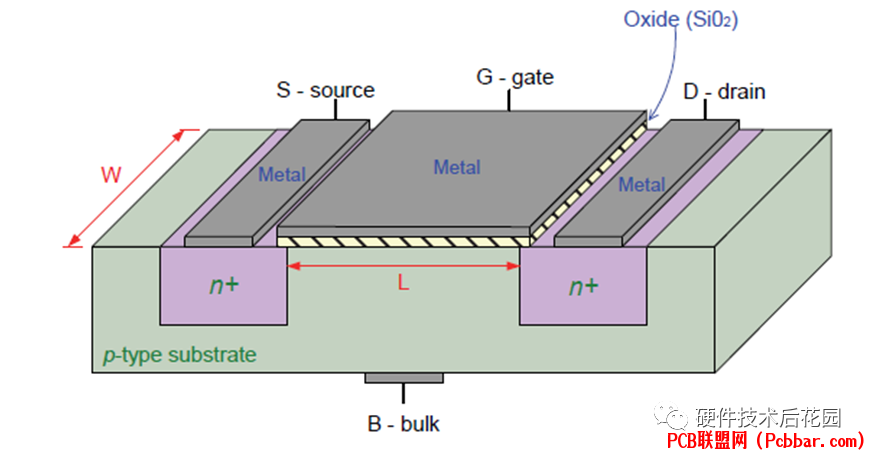

上图为一个增强型NMOS器件的物理结构(源极与衬底极相连,图中未体现)。) o7 T8 a5 K! _# s- ]  ]0 H
用P型硅片作为衬底(Substrate ,用U表示),期间扩散出两个高掺杂的N+区,分别称为源区和漏区,他们各自与P区衬底形成PN+结。/ N- j4 \9 x. _/ }
衬底表面生长着一层薄薄的二氧化硅的绝缘层(即阴影区域),并且在两个N+区之间的绝缘层上覆盖一层金属(目前,广泛用多晶硅poly取代金属),其上引出的电极称为栅极(Gate,用G表示)。
% Y  r0 w1 b2 c) {2 V# T1 `而自源区和漏区引出的电极分别称为源极(Source,用S表示)和漏极(Drain,用D表示)。% `4 k4 t5 z9 C" f  V7 ^% ~
其实在MOSFET中,由于衬底极和源极在内部已经连通,甚至很多MOSFET内部还在D、S之间并联了一个二极管,此时D和S不能互换。
5 K; a. H3 }! E; K! T  v3 c
" ?& J4 {2 v2 a
正常工作时,所有场效应管的门极,都没有电流。因此,其漏极电流一定等于源极电流。& D, k& B4 Z, P) C1 m) _) E( P
场效应管的核心原理是,GS两端的电压,控制漏极电流iD。因此其也被称为“压控型”器件。而双极型晶体管BJT属于流控型器件,即iB控制iC。% x" p4 R3 \1 ?5 I" O
不论增强型或耗尽型场效应管,对于N沟道器件,iD为电子电流,因此UDS必须为正值。为了保证PN结反偏,衬底必须接在电路中的最低电位上。对于P沟道器件,iD为空穴电流,因此UDS必须为负值。为了保证PN结反偏,衬底必须接在电路中的最高电位上。$ l1 q0 }& I+ F' {( b+ t

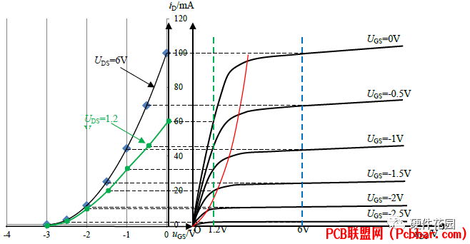

2.2 JFET结型场效应管
1 S2 C) Z2 j. V' ^7 T: X! a我们无法像BJT一样,研究JFET的输入电压UGS与输入电流iG的关系,因为JFET有极高的输入阻抗,iG近似为0。所以只能研究输入电压UGS与输出电流iD的关系,称为转移特性;输出电压UGDS与输出电流iD的关系,称为输出特性。! u! P1 `( l0 [( c5 P& ]/ T8 Y6 f
' F$ |& a; G9 G; y左图为转移特性;右图为输出特性,共用纵轴。
; _, J% s5 P+ h5 ^$ P8 B" L2 A1 p5 ^其实,转移特性曲线和输出特性曲线是冗余的。换言之,我们可以从一个图绘制出另外一个图。方法也很简单,比如我们在右图中,在UDS=6V位置,画一根纵线,它和多根曲线相交,得到的点,绘制出来就是左图(标注UDS=6V)的曲线。又比如选择UDS=1.2V的位置,画一根纵线,在左图中就会得到不同的转移特性曲线(标注UDS=1.2V绿线)。' `8 E4 x, J7 }1 N/ m. g
