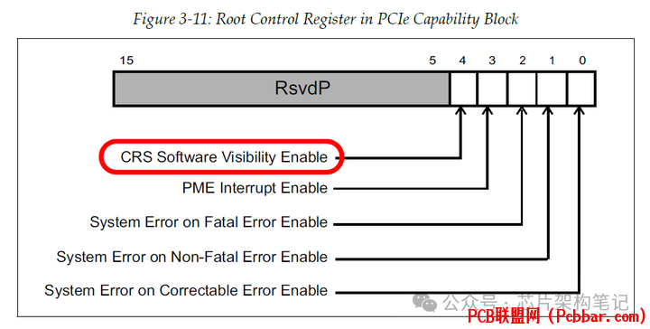

除了系统复位后的那一段时间之外,RC处理配置读请求的CRS完成包的方式是跟具体实现有关的。在系统复位后的那一小段时间里,RC有两种选择,选择哪一种取决于Root Control寄存器中的CRS Software Visibility bit(如图3?11)。
  • 如果这个bit被置为1,而且请求是配置读请求,要读取Vendor ID寄存器的两个byte(枚举通过这样的操作来搜索Function是否存在),那么在收到CRS完成包时RC需要给Host返回虚假的0001h作为读取的寄存器值,并将这个请求的其他字节都置为全1。这个Vendor ID并没有被任何真实的设备使用,软件会把0001h的Vendor ID理解为访问这个设备可能需要很长的延迟。这个信息非常有用,因为软件可以选择去执行其他任务,更充分的利用这段等待设备响应的时间,稍后再返回来查询这个设备。要进行这样的操作,软件必须确保在复位后对Function的第一次访问就是读取2 byte的Vendor ID的配置读访问。
  • 对于配置写访问或者其他的配置读访问,RC必须自动地以一个新请求的形式对之前的配置请求进行重新下达。

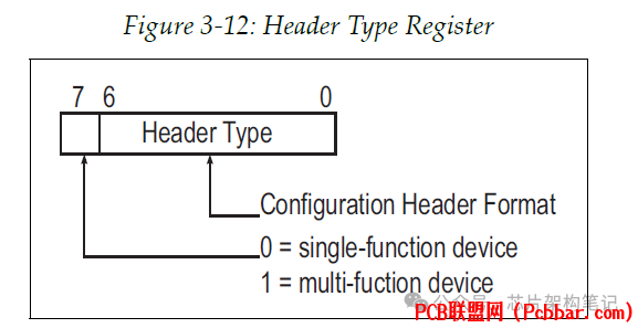

    2. 确认Function是EP还是Bridge
    枚举的一个关键部分就是确定Function是bridge还是EP。如图3?12,Header Type寄存器(位于配置空间Header的偏移地址0Eh)的低7-bit标识Function的类型,一共定义了三个值:
  • 0 = 不是Bridge(即PCIe EP)
  • 1 = PCI-to-PCI Bridge(缩写为P2P)
  • 2 = CardBus Bridge(legacy接口)

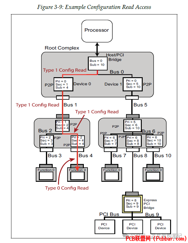

    3. 单RC枚举示例(Single Root Enumeration Example)
    如图3?13是一个经过枚举后的系统示例。在系统启动时,配置软件将进行如下枚举过程。
  • 软件将Host/PCI Bridge的Secondary Bus Number更新为0,并将Subordinate Bus Number更新为255。设置为最大值是因为Sub Num可以保持不变,直到Host/PCI Bridge下方的所有总线都识别出来,再更新成准确值。此时Host/PCI Bridge下方的总线范围是Bus 0到255。
  • 从Device 0(bridge A)开始,软件读取Bus 0上的32个可能存在的Device,读取它们Function 0中的Vendor ID。如果Bus 0,Device 0,Function 0返回了有效的Vendor ID,那么认为这个设备存在且至少含有一个Function。若Bus 0,Device 0,Function 0没有返回有效的Vendor ID,则继续探测Bus 0,Device 1,Function 0。
  • 在本例中,值为1的Header Type字段表示这是一个PCI-to-PCI Bridge。Header Type寄存器中的multi-function bit为0,表示Function 0是这个Bridge唯一的Function。协议并没有阻止Bridge这样的设备去实现多个Function,相反地,当有多个Function时,每个Function可以作为虚拟PCI-to-PCI bridge,甚至是非bridge的function。
  • 现在软件发现了一个bridge,并进行一系列配置写操作来设置该Bridge的总线号寄存器:Primary Bus Number Register = 0;Secondary Bus Number Register = 1;Subordinate Bus Number Register = 255。即这个Bridge下方直接相连的总线号为1,它下方从属的最大总线号是255。
  • 软件必须进行深度优先的搜索。在继续发现Bus 0上的其他Device/Function之前,它必须先搜索Bus 1。
  • 软件读取Bus 1,Device 0,Function 0的Vendor ID,即目标设备是Bridge C。这次读取将返回一个有效的Vendor ID,表示Bus 1上存在Device 0,Function 0。
  • Header寄存器中的Header Type字段的值为1,表示它是PCI-to-PCI Bridge。multi-function bit = 0,表示Bridge C是一个单Function设备。
  • 软件执行一系列的配置写操作来设置Bridge C的总线号寄存器:Primary Bus Number = 1;Secondary Bus Number = 2;Subordinate Bus Number = 255。
  • 软件继续进行深度优先的搜索,读取Bus 2,Device 0,Function 0的Vendor ID。Bus 2上的Device 0,Function 0是Bridge D。

  • 软件找完Bridge D下面的所有Function后,会更新Bridge D的信息,即将从属总线号更新为真实值3。然后软件回到上一个总线层级(Bus 2),并继续在这个总线上扫描,寻找有效的function。在本例中,Bus 2上的Device 1,Function 0是Bridge E。
  • 读请求返回有效的Vendor ID,表示Bus 2,Device 1,Function 0存在。
  • Header寄存器的Header Type字段的值为1,表示它是PCI-to-PCI Bridge,且bit 7的值为0,表示Bridge E是一个单function设备。
  • 软件进行一系列的配置写操作来设置Bridge E的总线号寄存器:Primary Bus Number = 2;Secondary Bus Number = 4;Subordinate Bus Number = 255。
  • 软件继续深度优先的搜索,读取Bus 4,Device 0,Function 0的Vendor ID。
  • 读请求返回有效的Vendor ID,表示Bus 4,Device 0,Function 0存在。
  • Header寄存器的Header Type字段的值为0,表示它是EP设备,且bit 7值为0,表示它是单function设备。
  • 软件继续在Bus 4上扫描,寻找Device 1~31上有效的function,但没有找到其他function。
  • 软件已经到达这个搜索分支的底部,因此它会更新当前总线上相连的Bridge(即Bridge E),将其从属总线号更新为真实值4。然后软件回到上一个总线层级(Bus 2),继续读取该总线上的下一个设备(Device 2)的Vendor ID。由于Bus 2上并没有Device 2~31,因此软件没有发现Bus 2上的其他设备。
  • 软件更新Bus 2上面相连的Bridge(即Bridge C),将其从属总线号更新为真实值4,并回到上一个总线层级(Bus 1),继续读取该总线上的下一个设备(Device 1)的Vendor ID。本例中,Bus 1上没有实现Device 1~31,因此软件没有发现Bus 1上有其他设备。
  • 软件更新Bus 1上面相连的Bridge(即Bridge A),将其从属总线号更新为真实值4,并回到上一个总线层级(Bus 0),继续读取该总线上的下一个设备(Device 1)的Vendor ID。本例中,Bus 0上的Device 1,Function 0是Bridge B。
  • 与前面类似,枚举软件发现Bridge B,并进行一系列的配置写操作来设置Bridge B的总线号寄存器:Primary Bus Number = 0;Secondary Bus Number = 5;Subordinate Bus Number = 255。
  • 软件在Bus 5上发现Bridge F,并进行一系列的配置写操作来设置Bridge F的总线号寄存器:Primary Bus Number Register = 5;Secondary Bus Number = 6;Subordinate Bus Number = 255。
  • 接着软件在Bus 6上发现Bridge G,并进行一系列的配置写操作来设置Bridge G的总线号寄存器:Primary Bus Number Register = 6;Secondary Bus Number = 7;Subordinate Bus Number = 255。
  • 当软件继续在Bus 7上搜索,发现一个单Function的EP设备,Bus 7,Device 0,Function 0,因此将Bridge G的从属总线号更新为7。
  • 软件向上回到Bus 6继续搜索,然后发现Bridge H,并进行一系列的配置写操作来设置Bridge H的总线号寄存器:Primary Bus Number Register = 6;Secondary Bus Number = 8;Subordinate Bus Number = 255。
  • 然后软件在Bus 8上发现Bridge J,并执行一系列的配置写操作来设置Bridge J的总线号寄存器:Primary Bus Number Register = 8;Secondary Bus Number = 9;Subordinate Bus Number = 255。
  • Bus 9上的所有设备以及Function都已经被搜索完成,它们都不是Bridge,所以将Bridge H和Bridge J的从属总线号更新为9。
  • 软件向上回到Bus 6继续搜索,然后发现了Bridge I,并执行一系列的配置写操作来设置Bridge I的总线号寄存器:Primary Bus Number Register = 6;Secondary Bus Number = 10;Subordinate Bus Number = 255。
  • 当软件继续在Bus 10上搜索,发现一个单Function的EP设备,Bus 10,Device 0,Function 0。
  • 由于枚举软件已经到达这个搜索分支的底部,这个底部也是整个PCIe拓扑树状结构的底部,因此Bridge B、F、I的从属总线号会被更新为10,而Host/PCI Bridge也会将从属总线寄存器更新为这个值。

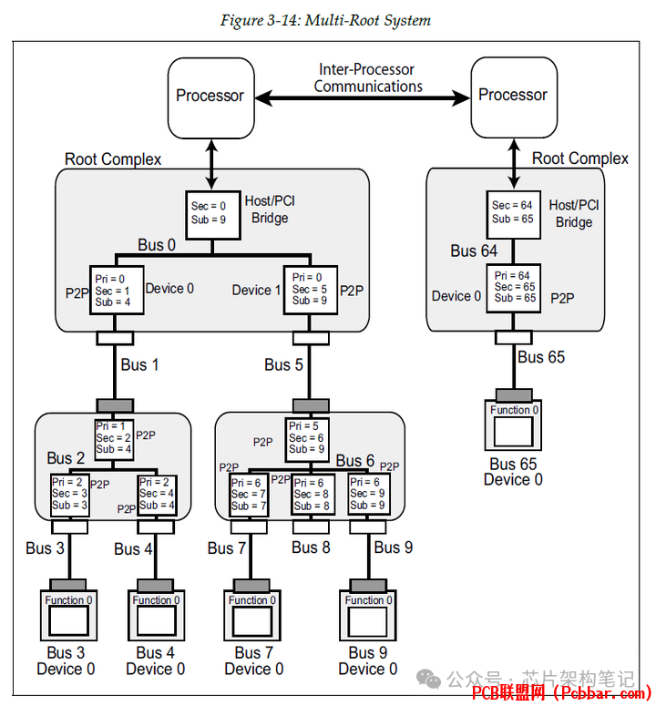

    4. 多RC枚举示例(Multi-Root Enumeration Example)
    整体介绍
    考虑图3?14所示的多RC系统。在这个系统中,每个RC:
  • 实现了各自的配置地址端口和配置数据端口,并且各个RC的这些端口的IO地址相同,比如RC 0和RC 1的配置地址端口的IO地址相同。(对于x86系统而言)
  • 实现了增强型配置机制。
  • 包含一个Host/PCI Bridge。
  • 实现了各自的次级总线号寄存器和从属总线号寄存器。
    下图中,每个RC都是一个chipset成员,其中一个RC被设计为primary RC,它的Bridge下方相连的总线为Bus 0。而另一个RC的Bridge下方相连的总线暂时是Bus 255,它被称为Secondary RC。
    多RC枚举过程
    在对图3?14中左侧的树状结构进行枚举的过程中,Secondary RC的Host/PCI Bridge将会忽略所有的配置访问,因为左侧的目标总线号中最大的也没有超过9。注意,虽然Bus 8被检测到了并且编了号,但是这条总线上没有连接设备。一旦左侧树状结构的枚举完成,枚举软件会进行如下步骤对Secondary RC进行枚举:
  • 本例中,枚举软件会把Secondary RC中Host/PCI Bridge的次级总线号和从属总线号都更改为64。(64和128这两个值在多RC系统中经常用来作为起始总线号,但这只是软件习惯,PCI或PCIe协议中并没有对这种配置方式有规定。如果在本例中给Secondary RC的起始总线号设置为10,也不会有问题。)
  • 枚举软件开始在Bus 64上搜索,发现了与RC下方端口相连的Bridge。
  • 然后软件进行一系列的配置写操作来设置Bridge的总线号寄存器:Primary Bus Number Register = 64;Secondary Bus Number = 65;Subordinate Bus Number = 255。
  • 软件在Bus 65上搜索,发现了Device 0,且它仅有一个Function 0。进一步搜索发现,Bus 65上没有其他Device了,因此搜索过程返回到上一级总线(bus 64)。
  • 软件在Bus 64上搜索,然而没有发现其他设备,因此将Host/PCI Bridge的从属总线号更新为65。
  • 这样就完成了枚举过程。
