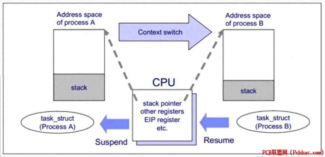

上下文包含什么信息看下图,一个进程的信息包含很多,我觉得可以理解为几个方面:CPU-状态信息 I/O状态信息 父子进程信息等:
进程状态:如就绪、运行、阻塞等,表示进程当前的执行状态。
程序计数器(PC):记录进程下一条指令的地址。
寄存器内容:包括通用寄存器、特殊寄存器等,保存进程切换时的 CPU 状态。
内存管理信息:如页面表、段表、内存限制等,用于管理进程的内存分配。
调度信息:如进程优先级、调度队列中的位置等,用于进程调度。
I/O 状态信息:记录进程当前所使用的 I/O 设备、文件描述符等。
进程标识符(PID):唯一标识进程的 ID。
父进程和子进程信息:包括父进程 PID、子进程链表等。
时间信息:如进程的启动时间、CPU 时间片消耗等。
这些信息在内核中是通过结构体存储的,即PCB(Process Control Block)进程控制块,下图只是示意,不包含所有内容,在进程让出CPU的时候,这些上下文信息会保存到内核中,当下次执行的时候再从内核中加载回来。
在Linux源码中是通过结构体task_struct来存储的:
