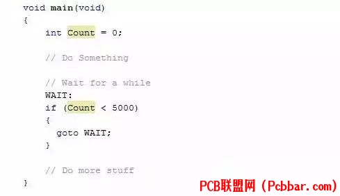

1 : 不要使用“GOTO”语句
二十几年前,当计算机编程尚处于起步阶段时,程序流程是由“GOTO”语句来控制。该类语句允许程序员对当前代码行断行,而直接进入另一个不同的代码段。列表1为简单的示例。
列表1 使用GOTO语句

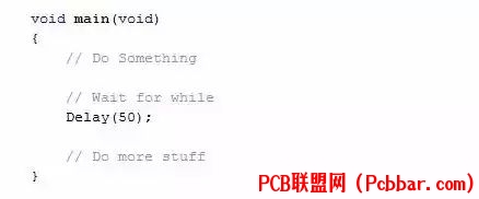

编程语言终究开始引入了函数的概念,即允许程序对代码进行断行。如果已经完成,不再使用goto语句来表示代码的断行。函数调用后,函数将回到下一条指令。
列表2为示例。这一做法改善了程序结构,提高了可读性。自此,这被视为编写程序的正确方法。只要看到或想到goto语句,就会让软件工程师退缩,产生本能的厌恶。
其中一个主要的原因是,一个遍布goto语句的程序会让让人很难抓住重心,不便于对程序的理解和维护。
列表2 用函数控制流程

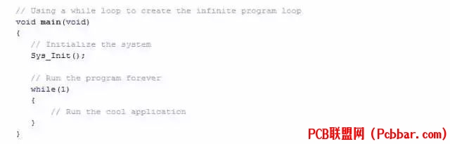

2 : 使用FOR(;;)或While(1)
如果goto语句已经过时,那么对程序创建无限循环应该如何去做呢,这是一些硬件工程师可能会疑惑的问题。
毕竟,之前都是通过创建一个goto语句然后再返回到main语句。解决这一问题就要利用C语言中已经存在的循环语句for和while(列表3和4)。
列表3 使用一个无限的For循环
列表4 使用一个无限的While循环
列表中的循环条件相对比较简单。for循环无非是以无条件情况使用条件语句。而另一方面,while循环是语句为真即予执行,这等同对任何条件的非零值。

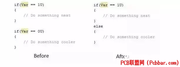

3 : 使用合适的条件语句
除代码的可读性之外,程序的执行时间还主要依赖于做决定时所选择的条件结构类型。许多硬件工程师都熟悉简单的if语句的使用。
然而,有时工程师可能没有意识到,如果第一个条件不正确,还可以使用else或else if语句。这可以节省处理器时间,而不必评估另一个条件语句。
在列表5所示的前半部分代码中,如果Var值为1,则代码仍会查看Var是否为0。而在用了else语句的后半部分代码中,只评估第一个语句,之后就继续走下面的代码,这样就节省了时钟周期,使代码更加清晰。
列表5 用If/Else替代只用If
