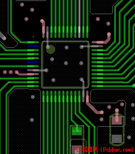

本次作业心得:
尝试着自己画一块板子,熟悉步骤,从网表、DXF、导入器件、设置规则、布局布线、铺地、丝印、DRC检查、归档
stm32.brd
1.18 MB, 下载次数: 1, 下载积分: 联盟币 -5
发表于 2024-12-24 13:06:39 | 显示全部楼层
所有地焊盘附近打孔
发表于 2024-12-24 13:07:32 | 显示全部楼层
表层连接上
发表于 2024-12-24 13:08:32 | 显示全部楼层
非常多的无用过孔

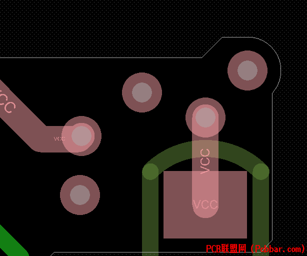

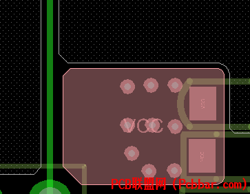

发表于 2024-12-24 13:12:04 | 显示全部楼层
这些地方两个电源过孔就可以了
发表于 2024-12-24 13:13:28 | 显示全部楼层
MCU管脚的滤波电容不要乱放,以及电源先经过电容在到芯片

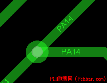

发表于 2024-12-24 13:15:10 | 显示全部楼层
这里不用打孔

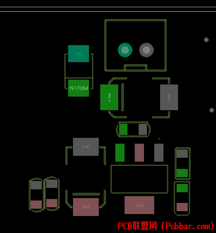

发表于 2024-12-24 13:17:53 | 显示全部楼层
输出电容放到后面来,像这样

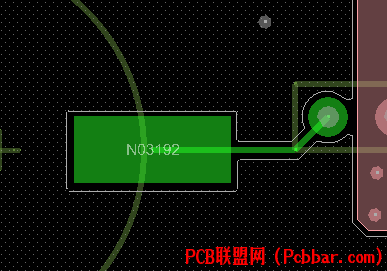

发表于 2024-12-24 13:19:55 | 显示全部楼层
这些电容的走线加宽一点15-20mil
