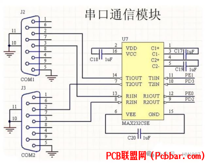

3、UART串口通信
UART(Universal Asynchronous Receiver/Transmitter,通用异步收发传输器)是一种用于串行通信的硬件设备。UART用于将数据串行地传输和接收,广泛应用于计算机与外围设备之间的数据通信。
1. 基础概念:异步通信: 没有时钟信号,发送方和接收方必须约定好波特率(传输速率)。
波特率: 每秒传输的位数,一般有9600、115200等常见波特率。
数据帧结构: 包括开始位、数据位、奇偶校验位(可选)和停止位。
2. 数据帧结构:协议:数据包由起始位、数据帧、奇偶校验位和停止位组成。
A. 起始位:先发出一个逻辑"0"的信号,表示传输字符的开始B. 数据位:紧接着起始位之后。数据位的个数可以是4、5、6、7、8等,构成一个字符,从最低位开始传送。C. 奇偶校验位:数据位加上这一位后,使得"1"的位数应为偶数(偶校验)或奇数(奇校验),以此来校验资料传送的正确性。D. 停止位:它是一个字符数据的结束标志。可以是1位、1.5位、2位的高电平。由于数据是在传输线上定时的,并且每一个设备有其自己的时钟,很可能在通信中两台设备间出现了不同步。因此停止位不仅仅是表示传输的结束,并且提供计算机校正时钟同步的机会。适用于停止位的位数越多,不同时钟同步的容忍程度越大,但是数据传输率同时也越慢。E. 空闲位:处于逻辑"1"状态,表示当前线路上没有资料传送。F. 波特率:衡量数据传送速率的指标。表示每秒钟传送的比特位。3. 通信方式:全双工: 可以同时进行发送和接收(两个独立的通道)。
半双工: 发送和接收不能同时进行。
单工: 只能单方向传输数据。
4. 实现方式:硬件实现: 通过MCU或专用的UART芯片(如MAX232)实现。
软件实现: 通过软件模拟UART通信,适用于不具备硬件UART模块的系统。
5. 应用:嵌入式系统: 如单片机与传感器、模块之间的通信。
计算机外设: 如与鼠标、键盘、调制解调器等的连接。
调试和编程: 通过串口调试嵌入式设备或下载程序。

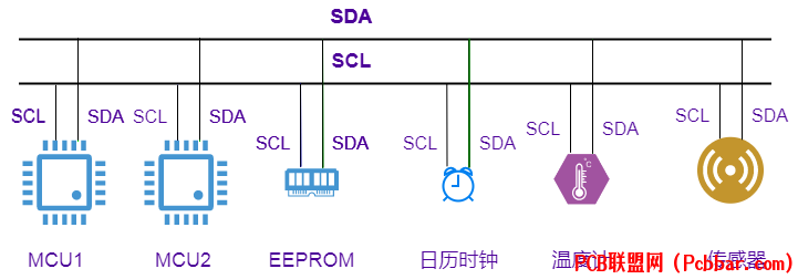

I2C(Inter-Integrated Circuit)是一种常用的串行通信协议,设计用于短距离互连低速设备。由飞利浦公司(现NXP)在20世纪80年代开发,I2C现在广泛应用于嵌入式系统中,用于连接微控制器、传感器、显示器和其他外围设备。
I2C 基本概念I2C是一种多主从架构的双线串行总线系统,由主设备和从设备组成。通信通过两条线进行:
SCL(Serial Clock Line): 时钟线,由主设备生成时钟信号。
SDA(Serial Data Line): 数据线,用于传输数据。

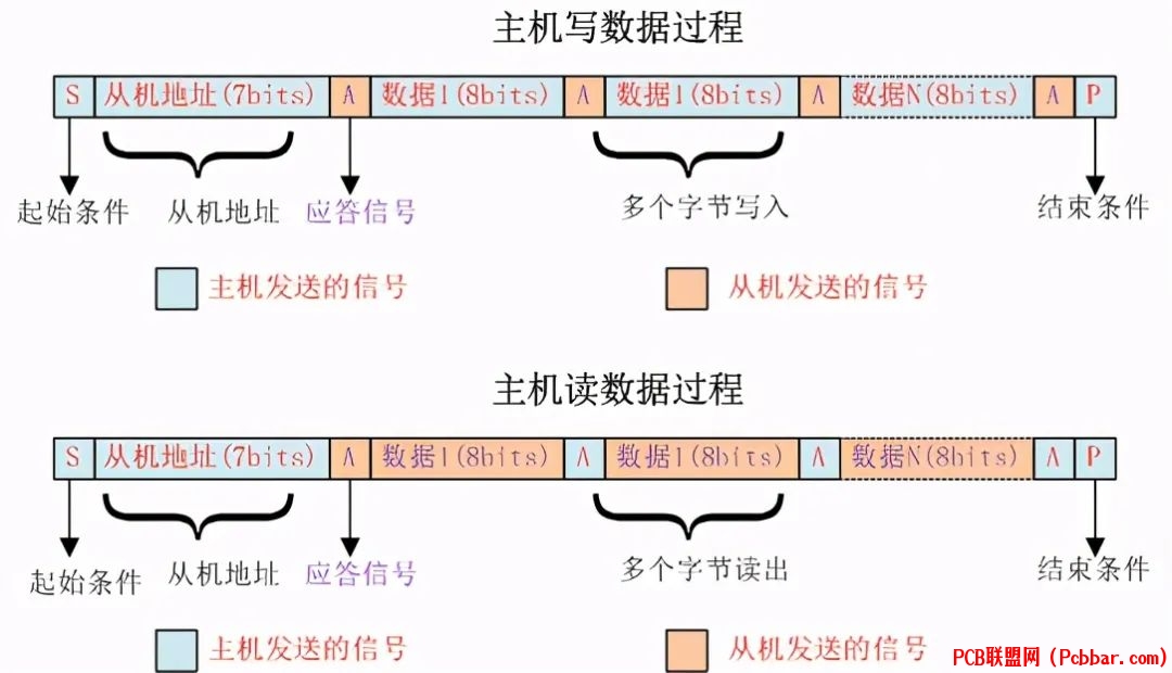

数据传输I2C使用7位或10位地址进行设备寻址,传输数据以字节为单位,具体传输步骤如下:
起始条件(Start condition):主设备拉低SDA线,然后拉低SCL线,表示通信的开始
地址传输:主设备发送从设备的地址,并指示读/写操作。
数据传输:主从设备之间的数据传输。每个字节后面都有一个确认位(ACK/NACK)。
停止条件(Stop condition):主设备拉高SCL线,然后拉高SDA线,表示通信的结束
[/ol]I2C设备地址每个I2C从设备都有唯一的7位或10位地址。7位地址通常使用更广泛,实际传输时,地址会左移一位,最右边一位表示读/写操作(0表示写,1表示读)。
I2C通信协议开始条件(Start Condition): 主设备将SDA从高电平拉到低电平,同时SCL保持高电平。
停止条件(Stop Condition): SCL为高电平时,SDA从低电平拉到高电平。
字节数据传输: 每传输一个字节数据后,接收方需发送一个确认位(ACK)。
读/写操作: 主设备发送设备地址的同时紧接着一个读/写位,0表示写,1表示读。
I2C优点简单的硬件接口:只需两根线即可实现通信。
多主从架构:允许多个主设备和从设备共用一条总线。
灵活性:支持多种设备共同使用,且设备可以热插拔。
I2C缺点速率较低:标准模式下最大速率为100kHz,快速模式为400kHz,更高的速率(高达5MHz)需要特殊的高速度模式。
距离受限:通常适用于PCB内部或短距离通信。
总线竞争:总线空闲时,多个主设备可能会尝试同时启动通信。

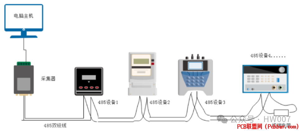

7、RS485通信
RS-485是一种用于多点、差分信号传输的串行通信标准,广泛应用于工业自动化、楼宇自动化和其他需要可靠长距离数据传输的应用中。与RS-232相比,RS-485具有更强的抗干扰能力和更长的传输距离。
RS-485 基本概念差分信号RS-485使用差分信号传输,它通过两根线(A和B)来传输数据。差分信号的优势在于:
抗干扰能力强:由于接收端检测的是两根线之间的电压差,而不是单端电压,所以对噪声有更好的抵抗力。
传输距离长:典型的传输距离可以超过1200米。
多点通信RS-485支持多点通信,即多个设备可以连接在同一总线上,常见的配置是主从模式。一个RS-485总线上可以连接多达32个设备,使用扩展器可以连接更多设备。
RS-485 电气特性逻辑1:A线电压低于B线电压,通常两线间的电压差为+(2~6)V。
逻辑0:A线电压高于B线电压,通常两线间的电压差为-(2~6)V。
对于驱动器(发送器),逻辑1(正)是A>B, AB之间电压为+2~+6V,而逻辑0(负)是A[B]
而对于接收器,则逻辑1(正)则是B>A,BA之间的电压不小于200mV,逻辑0则是A>B,BA之间的电压小于-200mv,即正负逻辑,电压绝对值都大于200mv。
RS-485 通信模式半双工数据只能在一个方向传输,必须通过协议或硬件控制来实现发送和接收的切换。
常见连接:两根差分线(A和B),一根地线(GND)。
全双工数据可以同时在两个方向传输,需要四根线(两对差分线)。
常见连接:四根差分线(A、B、Y、Z),一根地线(GND)。
RS-485 典型应用RS-485广泛应用于需要长距离、可靠传输的场景,如:
工业自动化:PLC、传感器、执行器之间的通信。
楼宇自动化:HVAC系统、门禁控制、照明控制。
串行设备互连:例如Modbus协议下的设备通信。
远程数据采集:如SCADA系统中的数据采集。
