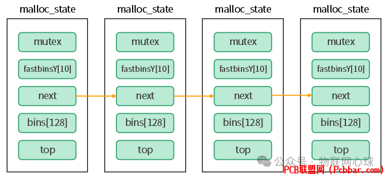

1) malloc_state
    ptmalloc由struct malloc_state统一管理,定义如下:
struct malloc_state
  __libc_lock_define (, mutex);    //互斥锁
  int flags;                                 //标志
  mfastbinptr fastbinsY[NFASTBINS];  //fastbins
  mchunkptr top;                               //top chunk
  mchunkptr bins[NBINS * 2 - 2];        //unsortedbins,smallbins,largebins
  unsigned int binmap[BINMAPSIZE]; //bin位图
  struct malloc_state *next;                //链表指针
malloc_state有几个重要成员:fastbinsY,top,bins,binmaps,next。
  • fastbinsY数组:fastbins,用于存储16-160字节chunk的空闲链表。
  • bins数组:bins分为三个部分:unsortedbins,smallbins,largebins:
  • unsortedbins:chunk缓存区,用于存储从fastbins合并的空闲chunk。
  • smallbins:空闲链表,用于存储32-1024字节的chunk。
  • largebins:空闲链表,用于存储大于1024字节的chunk。
    [/ol]
  • top chunk:超级chunk,ptmalloc内存池。
  • binmap:可用bins位图,用于快速查找可用bin。
  • next:单向链表指针,用于连接不同的malloc_state。
        进程通常会有多个malloc_state,进程启动时,由主线程创建第一个malloc_state称为主分配区(main_state),主分配区的内存通过brk(堆)或者malloc(内存映射)从内核申请而来,这也解释了为什么malloc可以从堆区分配内存。
        如果程序所有的线程都使用主分配区分配内存,那么多线程会存在竞争关系,为了解决这个问题,进程会根据实际情况动态创建非主分配区(thread_state),thread_state分配区内存池内存只能通过mmap从内核申请,当主分配区被使用或者没有可用的分配区时,系统会创建一个新的分配区,这样可以减少多线程竞争,提高内存分配效率。
        当然malloc_state数量并不是没有限制,通常malloc_state数量最多为CPU核心数的数倍,超过该阈值后将不能再创建新的分配区。如果一个程序线程数量太多,会加剧对分配区的竞争。

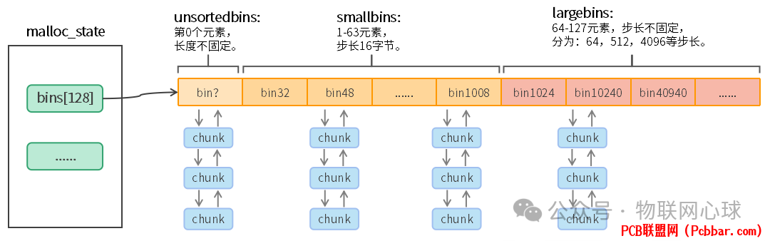

    3)fastbins数组
        fastbins数组长度为10,每个数组元素都是一个chunk链表头,10个链表分别存储16-160字节的chunk,步长为16字节,malloc函数申请小于160字节的内存时,从fastbins空闲链表查找匹配的chunk进行分配。
    4)bins数组
        bins数组长度为128,可以分为三部分:unsortedbins,smallbins,largebins。
        unsortedbins:bins数组0号元素,unsortedbins是一个特殊的链表,该链表是一个chunk缓存区,用于存储从fastbins合并的空闲chunk,目的是为了回收小块内存,解决内存碎片问题。
        smallbins:bins数组1-63号元素,和fastbins功能一样,smallbins用于存储32-1008字节的空闲chunk。
        largebins:bins数组64-127号元素,用于存储超过1024字节大小的空闲chunk。
