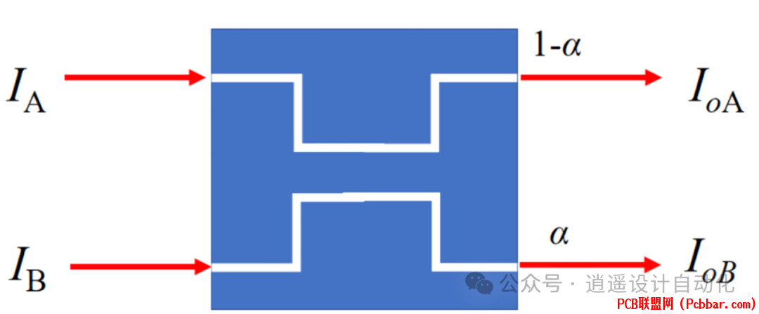

6 b7 I9 d% x. `1. 方向耦合器:作为非线性激活函数,实现输入和输出光强度之间的平方根关系。4 z( K% z/ u( l' i6 p
8 l# o3 F1 C$ t* u
图2:方向耦合器结构图,显示输入端口(IA,IB)和输出端口(IoA,IoB)。' K+ D# Z' U* M0 u; |( ?0 o

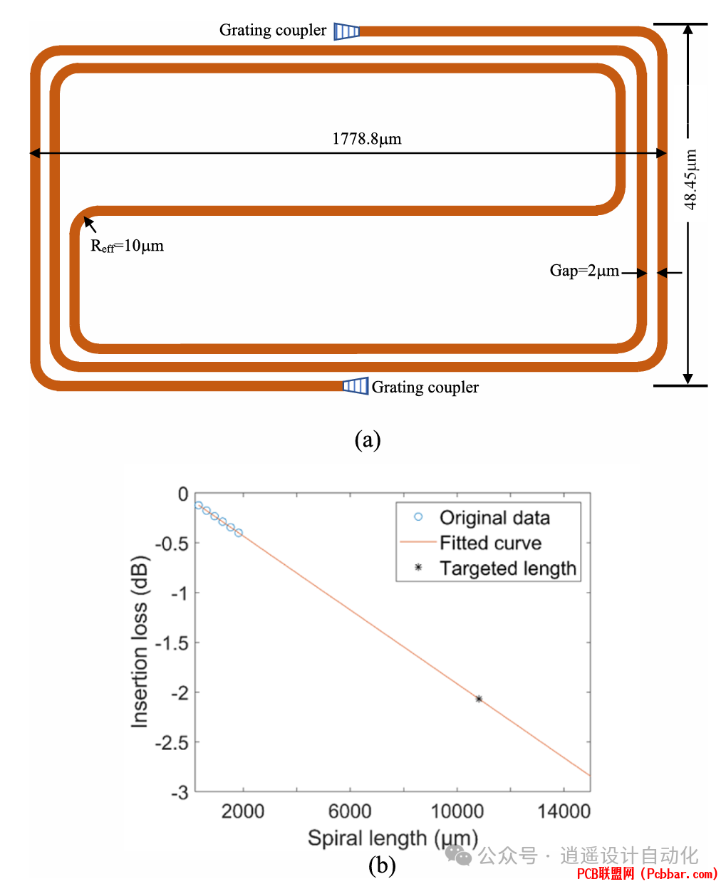

8 v2 Y: m# a8 H2 z8 F$ i2 a3 Y4. 螺旋波导:提供光延迟线,帮助实现储备池计算系统的时间记忆特性。
0 L* Y. d4 e) K! A
1 U" c2 @; k9 U/ s  P1 ^图3:光延迟线设计,显示(a)螺旋波导布局示意图和(b)不同波导长度的损耗特性测量结果。

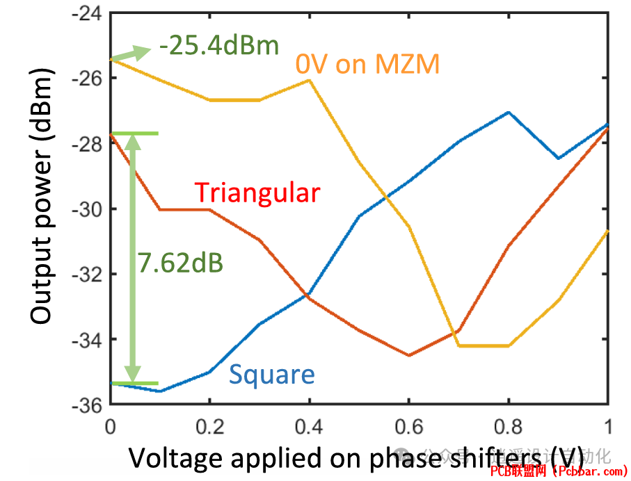

芯片在3千兆赫兹运行,实现:. d0 z" A: k) H
不同输入模式之间的最大消光比为7.62分贝
3 L2 ?; p% f: e  y7 J# U在1585.195纳米波长处总插入损耗为37.1分贝! ~) C$ v3 m' F0 [. y8 y# ~
相移器调制带宽为25.6千兆赫兹$ I  B7 _' i$ `1 }% i$ c
/ H2 B# {( C1 W8 x! _  E  C1 E* T
7 T4 c/ a8 h$ B0 G* B
图6:在1585.195纳米波长下的输出功率测量,显示系统对不同输入信号和相移器电压的响应。- K* j6 Z4 O/ s9 i5 I9 v
0 @2 f+ L% h% l
这种光电子实现的主要优势之一是速度 - 电子计算机可能需要多个时钟周期来执行必要的计算,而光电子芯片可以在光通过器件的时间内(约121.8皮秒)处理信号。
