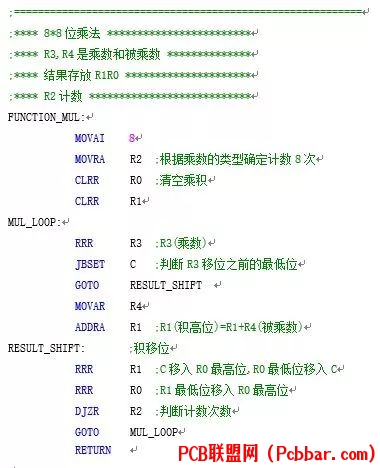

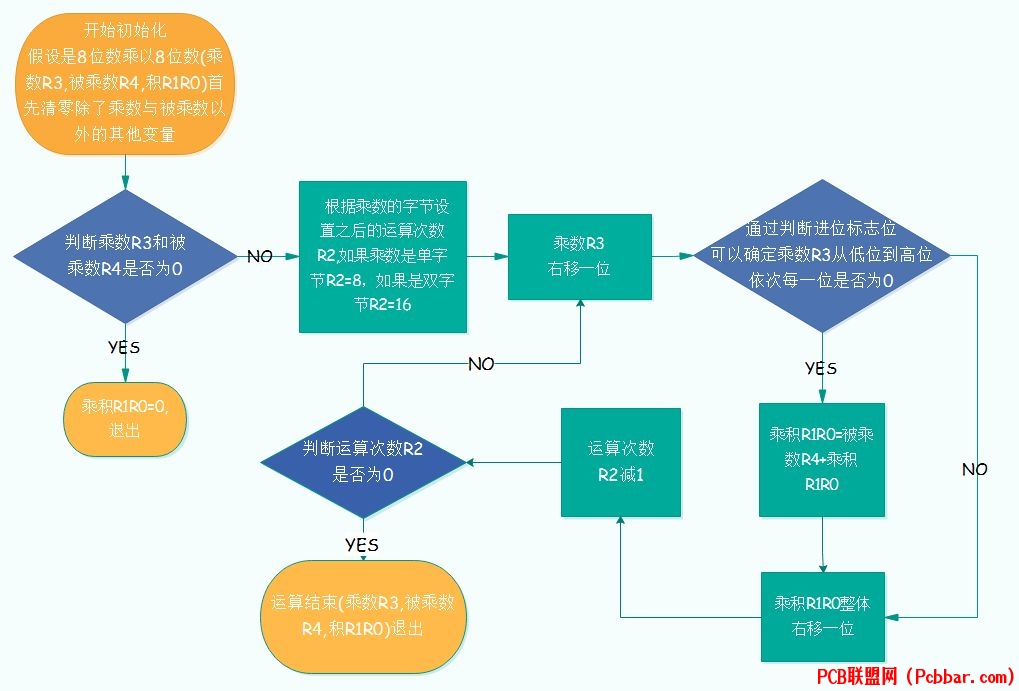

1、乘法篇 单片机中的乘法是二进制的乘法,也就是把乘数的各个位与被乘数相乘,然后再相加得出,因为乘数和被乘数都是二进制,所以实际编程时每一步的乘法可以用移位实现。
例如:乘数R3=01101101,被乘数R4=11000101,乘积R1R0。步骤如下:
1、清空乘积R1R0;
2、乘数的第0位是1,那被乘数R4需要乘上二进制数1,也就是左移0位,加到R1R0里;
3、乘数的第1位是0,忽略;
4、乘数的第2位是1,那被乘数R4需要乘上二进制数100,也就是左移2位,加到R1R0里;
5、乘数的第3位是1,那被乘数R4需要乘上二进制数1000,也就是左移3位,加到R1R0里;
6、乘数的第4位是0,忽略;
7、乘数的第5位是1,那被乘数R4需要乘上二进制数100000,也就是左移5位,加到R1R0里;
8、乘数的第6位是1,那被乘数R4需要乘上二进制数1000000,也就是左移6位,加到R1R0里;
9、乘数的第7位是0,忽略;
10、这时候R1R0里的值就是最后的乘积,至此算法完成。
以上例子运算结果:
R1R0 = R3 * R4= (R4
实际运算流程图见下图:

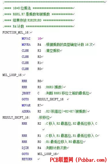

表1.1是程序运行效率的对比数据(可能会有小的偏差),很明显汇编编译出来的运行时间要比C语言减少很多。
汇编(时钟周期)C语言(时钟周期)
8*8位乘法79-87184-190
16*8位乘法201-210362-388
16*16位乘法234-379396-468
表1.1  乘法运算时钟周期对比表
表1.2是程序代码量的对比数据(可能会有小的偏差),汇编占用的程序空间也要比C语言小很多。
汇编(Byte)C语言(Byte)
8*8位乘法1534
16*8位乘法1996
16*16位乘法3196
表1.2  乘法运算ROM空间使用情况对比表
综上两点,本文介绍的乘法算法各方面使用情况都要比C编译好很多。如果大家在使用过程中,原有的程序不能满足应用需求,例如遇到程序空间不够或者运行时间太久等问题,都可以按照以上方式进行优化。

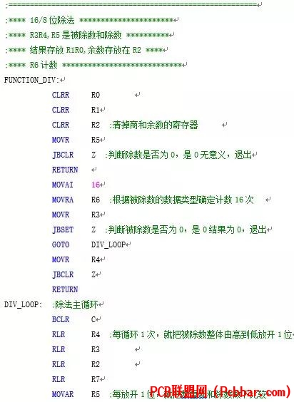

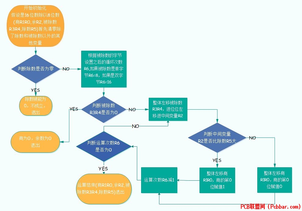

2、除法篇 单片机中的除法也是二进制的除法,和现实中数学的除法类似,是从被除数的高位开始,按位对除数进行相除取余的运算,得出的余数再和之后的被除数一起再进行新的相除取余的运算,直到除不尽为止,因为单片机中的除法是二进制的,每个步骤除出来的商最大只有1,所以我们实际编程时可以把每一步的除法看作减法运算。 例如:被除数R3R4=1100110001101101,除数R5=11000101,商R1R0,余数R2。步骤如下:
1、清空商R1R0,余数R2;2、被除数放开最高位,第15位,为1,1比除数小,商为0,余数R2为1;3、上一步余数并上被除数次高位,第14位,得11,11仍然比除数小,商为0,余数R2为114、直到放开第8位后,得11001100,比除数大,商得1,余数R2为111;5、上一步余数并上被除数第7位,得1110,没有除数大,商为0,余数R2为1110;6、上一步余数并上被除数第6位,得11101,没有除数大,商为0,余数R2为11101;7、按照以上步骤,直到放开了被除数得第3位,得11101101,比除数大,商为1,余数R2为101000;8、上一步余数并上被除数第2位,得1010001,没有除数大,商为0,余数R2为1010001;9、上一步余数并上被除数第1位,得10100010,没有除数大,商为0,余数R2为10100010;10、上一步余数并上被除数第0位,得101000101,比除数大,商为1,余数R2为10000000;11、然后把以上所有步骤中得商从左至右依次排列就是最后的商100001001,余数为最后算得的余数10000000。
以上例子运算结果:R1R0 = R3R4 / R5 = 100001001 ;R2 = R3R4 % R5 = 10000000
实际运算流程图见下图:
除法运算的效率,代码量见以下表格
表2.1是程序运行效率和代码量的对比数据(可能会有小的偏差),很明显本文提供的汇编算法要优化的很多。
16/8位除法汇编C语言
时钟周期287-321740-804
使用空间(Byte)35142
表2.1  除法运算时钟周期对比表
所以对于除法运算,本文提供的方法也是相对较优的。
以下是针对精简指令集做的除法运算,16/8位的例程,便于大家的移植和理解。
