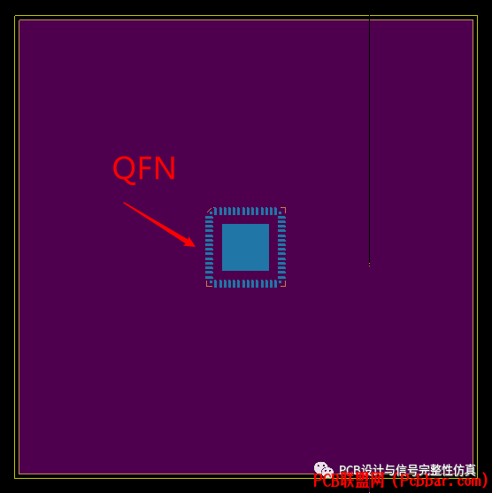

这次实验与上次一致,在长宽均为50mm的PCB板正中放置一个QFN封装的器件,这个器件是主要的热源。我们将在QFN的散热焊盘上放置不同规格的过孔阵列,验证散热效果。

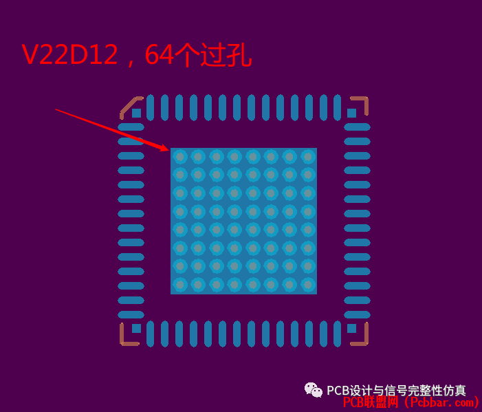

& w' D, t8 U' ?0 n第二种情况:仅将过孔规格调整为V22D12,孔间距不变。3 ^  K4 ?9 D. Z3 u( D

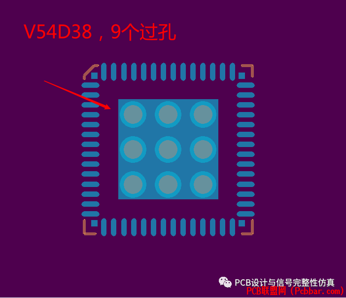

第三种情况:过孔孔径继续增大,规格为V54D38,由于过孔孔径大幅增加,因此孔间距也被拉大,在一个散热焊盘的面积内放置了9个过孔。

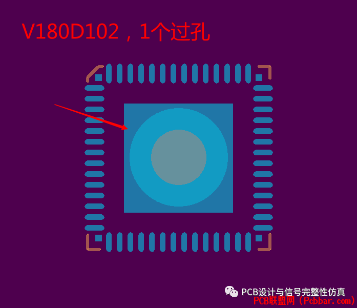

最后一种情况比较极端,我们直接放置了一个规格特别大的孔,仅是这一个孔就几乎完全占据了散热焊盘的全部空间。

. Q/ U' }' e. V3 M  c对比第一组和第二组,两者过孔数量相同,增加孔径可以小幅改善散热。! q7 o/ m, N( I4 w2 A9 Q! v$ V
用前面两组的数据对比后面两组,孔径继续增加后导致过孔的数量变少,此时无论是PCB上的温度还是器件表面的温度都大幅增加。1 e! e3 X, ?" D( Z, x: E0 A
因此建议大家在放置散热过孔的时候,还是优先考虑过孔的数量。保证数量的前提下增加孔径会有更好的结果。
