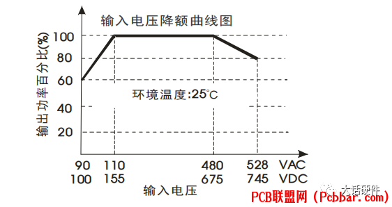

同理,对于下面的输入降额曲线肯定也不是像之前那样肤浅了。
# A8 M# @" Y1 _( F* T, b9 r$ P4 G/ o- q) @* H3 o+ s
( D: o; g! C' g% `
按照之前的理解,这个曲线肯定被解读成:输入电压在AC110V以下时,电源模块没有能力输出100W。现在的理解是:在电压降低时,根据功率一定,电压越低,电流越大的原理,器件输入级存在整流二极管,共模电感等器件,这些器件在大电流下自身发热较大,为了不超过这些器件以及其他核心器件的通流能力和温升,电源模块的功率需要控制在一定功率内,这样电流就在一定范围内,不会导致器件损坏。% P8 x0 W. B3 Z1 K1 v

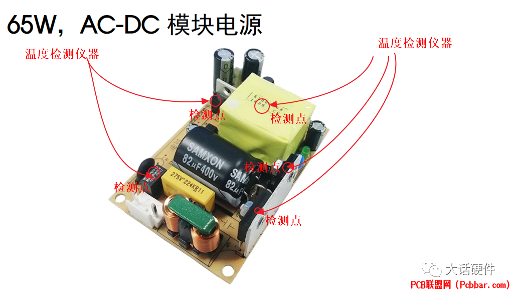

为了验证上面的理解正确与否,我又特地请教了在台达专门做电源的大学同学,同学的解答和我上面的理解是基本一致。同时,同学还告诉我电源行业是怎么把这个曲线测出来的。" A8 o7 \/ ?% D+ Q% U$ C- R, j5 M1 ?0 z, ?) R
大概如下图所示。在电源模块上找到关键器件以及温升较高的器件作为温度检测点,热设计有专门的温度探头,根据关键器件的温升不超过安全温度限制,来调节带载能力。经过多次测试,在哪些功率下模块能长时间在该温度下运行,此时输出的功率就是降额后的功率。
+ Y+ R2 \7 T, r
* N, q/ f. @! ~+ u
3 U; k4 g3 w+ r7 ]$ M5 B同步还了解到,有些数字电源在进行降额设计时,专门有温度监测的功能,ADC将读取到的温度反馈到主控中,主控根据温度来限制输出负载的能力。原理本质上也是通过某些器件的限制条件(温度,通流),来限制输出功率,保证模块在高温,低压下能长时间,稳定的工作。; \/ F+ [2 [9 Z, `8 s
