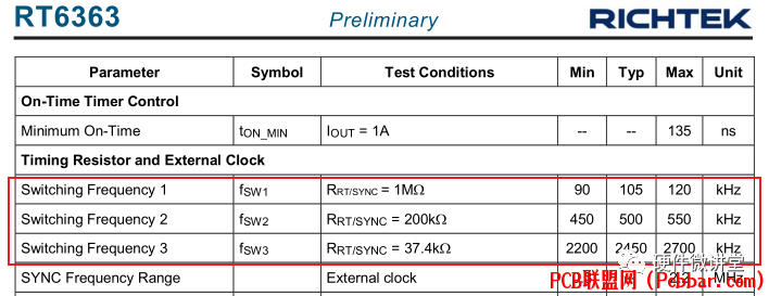

再多找几份规格书看看,发现不止是这两个,还有其他范围。7 V" N1 ?9 t% L- r. ^
TI的LMR16006的开关频率,在700kHz和2.1MHz左右。
( J& D( t/ j! e6 \# b
6 w  E* M8 B- K/ K+ n; Z* m4 [
Richtek的RT6363的开关频率,在105kHz、500kHz和2.45MHz左右。

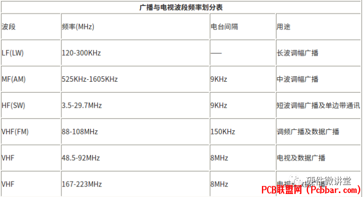

根据无线电频谱的划分和命名,我们可以看到包括长波、中波、短波等在内的14个频段,每个频段对应一种波段名称及波长范围。
1 m. U! c) {" c
3 `) Y, g: U8 a- b; w: M( M: ?- h
我们再看下广播和电视所占用的频段(下图为部分,未完全列出),AM调幅广播,FM调频广播还有TV等。: ~. u5 e+ b3 `# ]; X/ u6 c
3 e: ?8 j: J3 g% l) A3 |
上图中的“LW”表示Long Wave,长波,处于无线电频谱中的低频(LF)带内。同理,“MW”表示Medium Wave,中波,处于中频(MF)带内。“SW”表示Short Wave,短波,处于高频(HF)带内。咱们所收听的AM调幅广播(Amplitude Modulation)就是处于这些个频段内。上图中的“FM”表示Frequency Modulation,调频,米波,处于甚高频(VHF)带内。我们常说的调频FM广播就指的的这个频段。0 c. F* y' ]$ {' J4 F

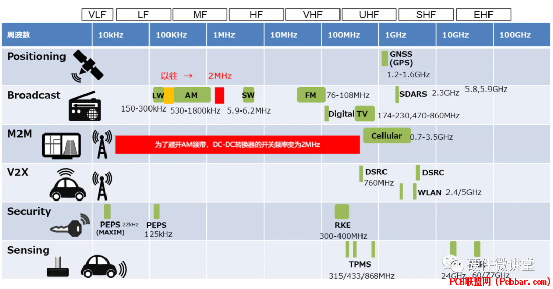

* U5 w6 L5 o4 V0 b  }见缝插针/ A# [% x; P8 H
7 t, E- L, |5 Y; `  H9 ]' |
1 K* p; G, |) O6 h7 Q前面说了这么多,不知道你有没有发现一个现象:文章开头说的Buck电源芯片常用的开关频率400kHz、2.2MHz正好绕开了LW、AM和FM等频段,如下图所示,真可谓是“见缝插针”!5 b2 @6 ?' t& X+ y5 \
* @; n. @8 B" b" P' r(图片来自TDK官网)
; P9 J( s$ h0 q# U比如400kHz,如上图黄色区域,正好位于LW和AM中间的缝隙频段。而2.2MHz,如上图红色区域,又巧妙地避开了AM频段,位于AM和SW之间。
! Y" \% w$ M3 r- v# [; T
