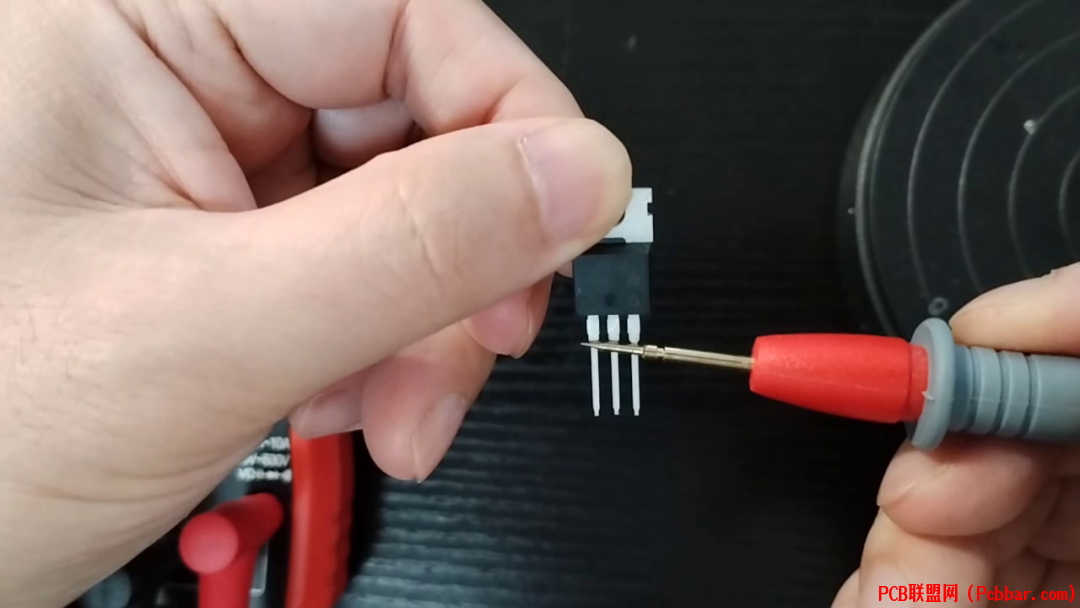

利用场管内部的寄生二极管的单向导通特性对场管的好坏进行判断。7 o+ G0 R4 o5 d" a8 F; z& I# [
" k# v6 n: }. J7 T第一步 将三个脚进行短接放电
! Q) {( J5 t0 h$ b) l# E
9 z& e' N4 w. f# @$ Z$ J, ^
# A1 M/ K+ L2 W3 |3 D0 T6 r- i3 R- S8 F" f; p
这样做的目的对场管内部的寄生电容进行放电,防止有压差,使它内部产生导通,使得测量有误。
